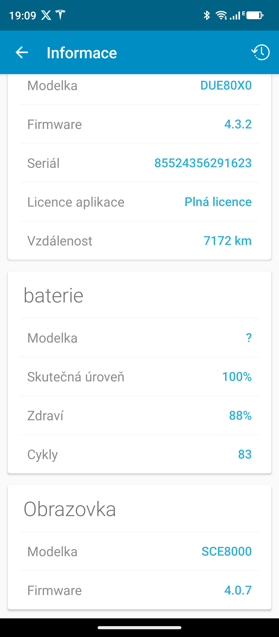

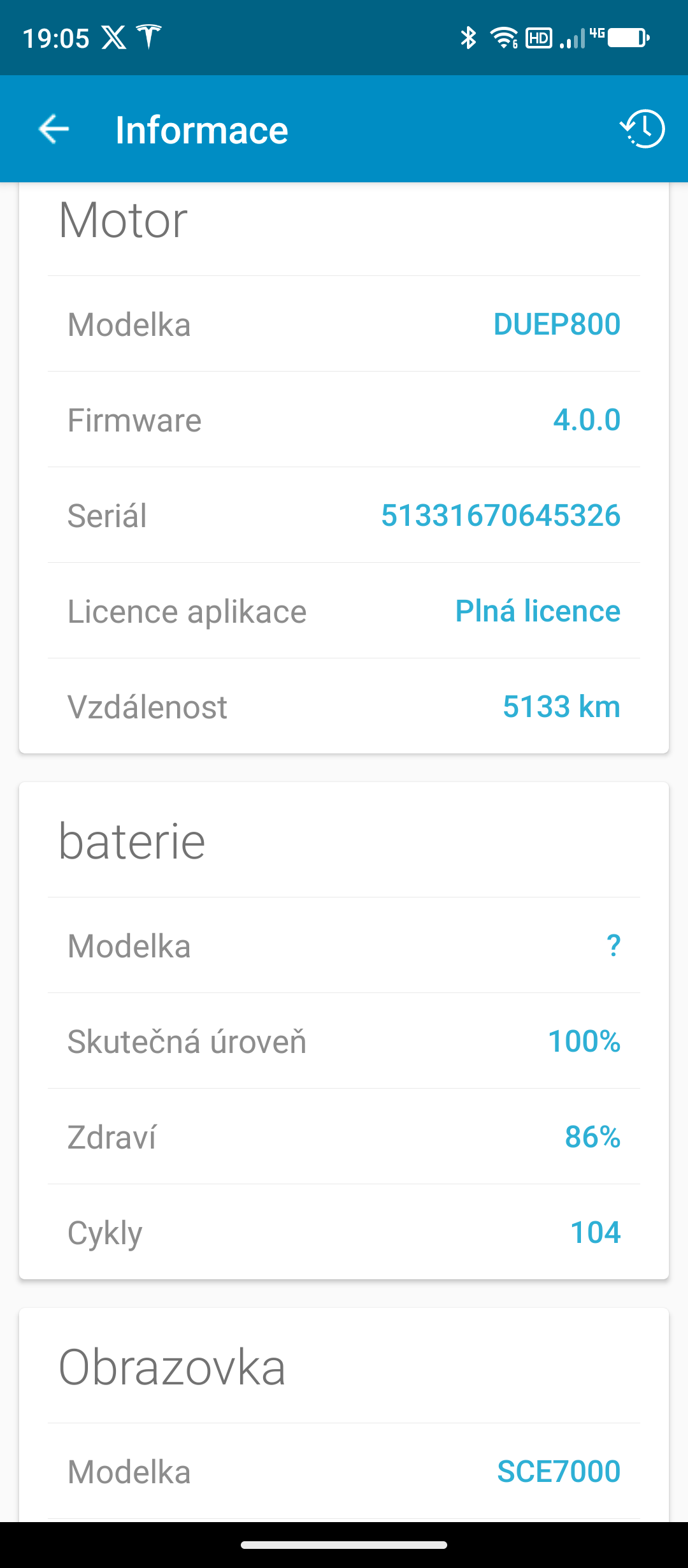

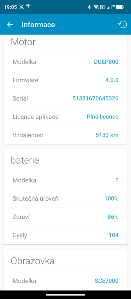

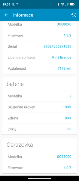

Ty baterky vydrží opravdu hodně a jsou i spolehlivé,momentálně jsem na 86 a 88% původní kapacity po mnoha letech a km.Pokud by se našel někdo kdo má ještě lepší,nebo aspoň stejné články a dokáže to kvalitně repasovat ,tak bych mu dal přednost před koupí nových.

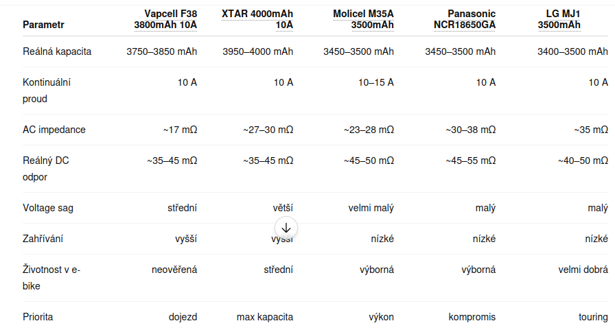

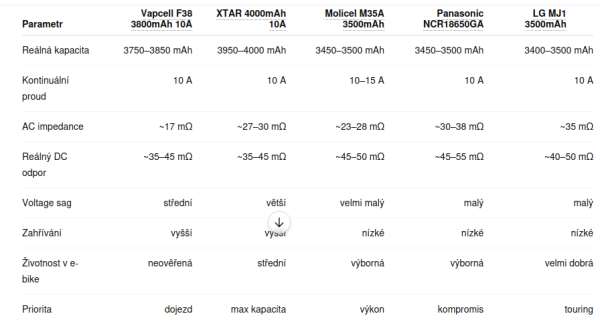

Tohle vyplivla AI:
Panasonic NCR18650GA-
Velmi podobný tomu, co Shimano používá originálně:
stabilní při zátěži
dlouhá životnost
nízký voltage sag
osvědčený v e-bike packách
Pokud chceš vyšší výkon
Molicel M35A 3500mAh-
Lepší proudové chování a nižší odpor než 35E/MJ1, ideální pro silnější motory a menší pokles napětí.
menší propad napětí pod zátěží
nižší zahřívání
lepší při prudkých výjezdech
Nejlepší poměr cena/výdrž
LG MJ1 3500mAh-
Velmi osvědčený článek pro touring a dlouhý dojezd s dobrým proudovým výkonem.
Samsung 35E 3500mAh-
Levný a velmi rozšířený článek, ale při vyšší zátěži má větší voltage sag než GA nebo Molicel.
Vapcell F38 3800mAh-
Jeden z mála reálných pokusů o vyšší kapacitu v 18650, ale méně ověřený pro dlouhodobé e-bike použití.
opravdu umí víc kapacity než klasické 3500 mAh
ale:
vyšší odpor
více topí
menší počet cyklů
méně ověřený v tvrdém provozu
XTAR 18650 4000mAh Protected 10A-
Nejdůležitější je ale pochopit kompromis:
vyšší kapacita = vyšší energetická hustota
ale současně:
větší zahřívání
vyšší vnitřní odpor
menší životnost při vysokých proudech
Co ukazují reálné testy
kapacita:
cca 3950–4000 mAh
při 9 A stále drží:
cca 3600–3800 mAh
vnitřní odpor:
kolem 27–30 mΩ
při 9–10 A už se výrazně zahřívá.
Podle testu XTAR:
při 8 A měl článek ~60 °C
při 9 A už přesahoval doporučenou teplotu.
10 A je spíš marketingový horní limit
dlouhodobě bych ho viděl:
ideálně 5–7 A
8 A ještě OK
10 A už hrana
Pro Shimano EP8 / STEPS
EP8 umí krátkodobě tahat dost velké proudy.
Při konfiguraci 10s5p:
25A÷5=5A per cell
To znamená:
při 25 A z baterie:
každý článek dává cca 5 A
To XTAR zvládne.
Ale: při prudkých výjezdech,Boost režimu,nízkém napětí,zahřátí packu
bude XTAR:
více měknout napětím
více topit
rychleji stárnout
než VC7 / Molicel / Panasonic GA.
XTAR 4000:
už není fake
kapacita je reálná
na světla/powerbanky/skladování energie je super
Ale pro tvrdší e-bike použití:
pořád bych více věřil:
Panasonic GA
Molicel M35A
Sony VC7
XTAR bych bral:
pokud chceš maximalizovat dojezd
a jezdíš spíš:
ECO/TRAIL
ne dlouhé boost výjezdy
Na agresivní EP8 enduro bych ho osobně nedal.

Důležitá realita:
XTAR/XCell 4000-
kapacita už opravdu vychází kolem 4000 mAh
ale:
používá extrémně energetickou chemii
při vyšší zátěži více měkne napětím
více topí
dlouhodobá životnost v e-bike zatím není moc ověřená
Vapcell F38-
dnes asi nejlepší kompromis „nové generace“
nižší odpor než XTAR
lepší chování pod zátěží
pořád vysoká kapacita (~3800)
Molicel M35A-
stále nejlepší výkonově
nejmenší sag
nejstabilnější pod velkým odběrem
ale menší dojezd
Pro tvoji Shimano 10s5p EP8 baterii bych to viděl takto:
Vapcell F38 → pokud chceš víc dojezdu a stále slušný výkon
Molicel M35A → pokud jezdíš agresivně a chceš tvrdý výkon
XTAR/XCell 4000 → pokud maximalizuješ Wh a jezdíš spíš ECO/TRAIL
Při 25 A z packu:
25A÷5=5A per cell
Takže všechny tyto články to zvládnou. Rozdíl bude hlavně:
zahřívání
pokles napětí

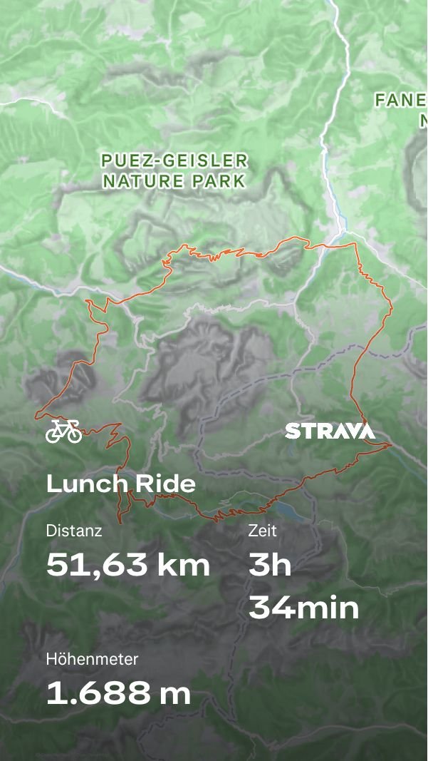

Já na tu 630Wh baterku ujedu minimálnĕ 150km a přes 1000m převýšení.Mám syna vlĉáka a pokud s nim chci trochu držet krok musim i makat.Pro představu toto jel o víkendu s přitelkyni bez elektřiny.Tady i 630Wh by bylo málo.Okruh Sella ronda v Dolomitech
- Příspěvky: 3794
- Reputace:591
- Lokalita:Hlučín
Re: SHIMANO baterie BT-E8016AA 630Wh
Tak já jsem terénní individum,ale včera na konci u 50km jsem byl nucen sjet na silnici s jednou čárkou,abych dojel domů a stejně jsem posledních 5km už přetlačoval motor bez energie pak.Za novoty to baterka dala s jednou čárkou doma z pěti.Jezdím to za dvě a půl hodiny zhruba,záleží kolik je zase popadaných stromů,co nejdou skočit
. Bohužel už větší kapacita na mé kola nejde koupit,tak jsem doufal,že se tady někdo ozve co by to překopal

Měřil jsi, kolik má baterka aktuální kapacitu? Kolik má za sebou nabíjecích cyklů?marko250 píše: pon kvě 25, 2026 8:24 pmTak já jsem terénní individum,ale včera na konci u 50km jsem byl nucen sjet na silnici s jednou čárkou,abych dojel domů a stejně jsem posledních 5km už přetlačoval motor bez energie pak.
Jak koukám, jsou to tady všichni kovaní sportovci. Já jsem jel dnes nadoraz okruh 48 km v kopcovitém terénu (převýšení 425 m) a vrátil jsem se s 50 % baterky a to byl asi rekord. A to jsem jel průměrnou rychlostí 23,5 km/h. Obvykle se vracím ze stejného okruhu se dvaceti procenty a když chytím protivítr dojedu i s prázdnou baterkou. Taky mám jmenovitou kapacitu 630 Wh a k tomu motor Bafang 95 Nm. Ale zátěž je bohužel mých 110 kg a to se na spotřebě energie hodně pozná. Zatím mám najeto 6700 km a subjektivně ještě nepociťuji úbytek kapacity. Baterka má teprve 135 cyklů nabití.
