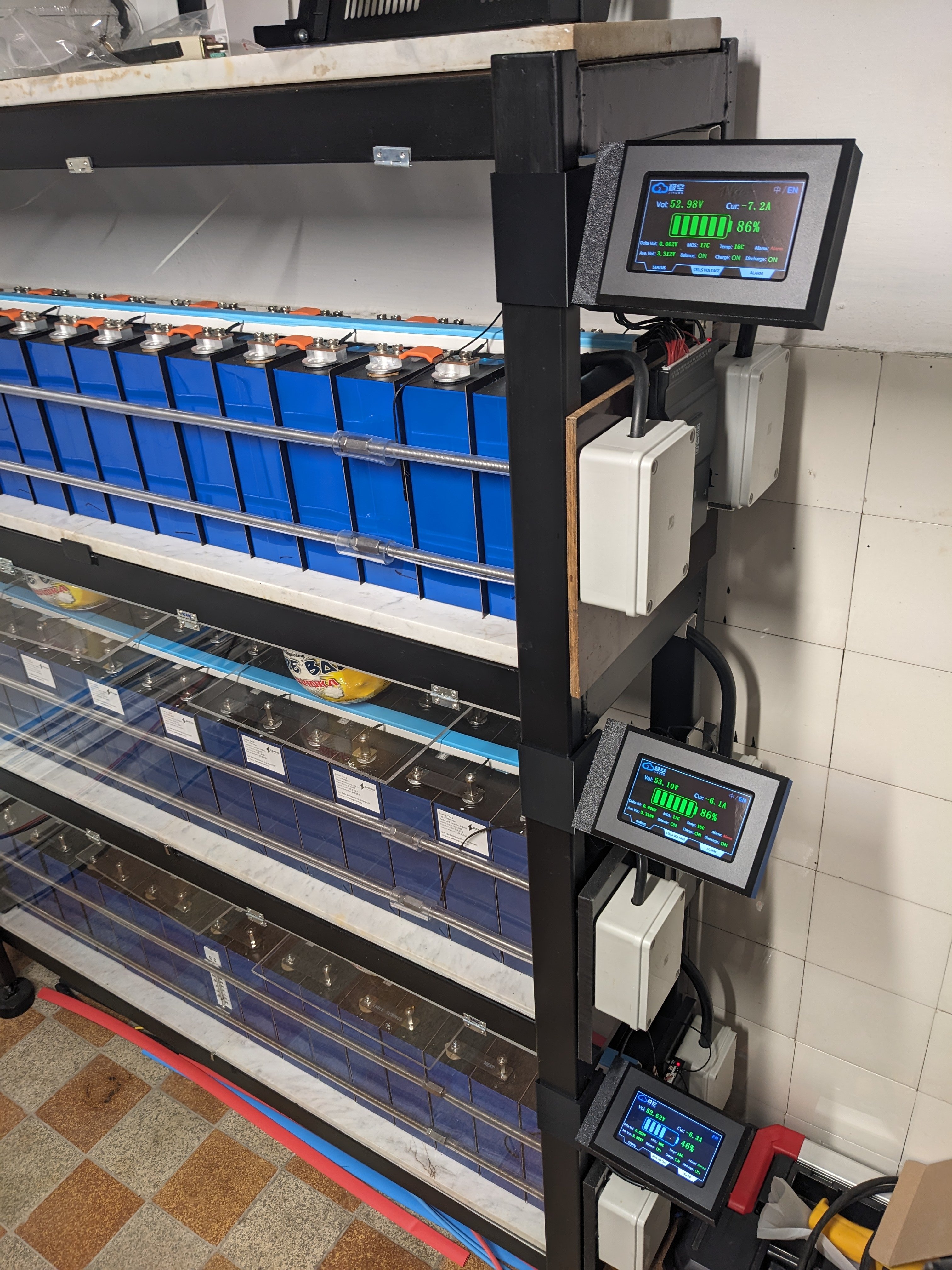

Re: JKBMS JIKONG V19 - PB2A16S20P, komunikace přes BT
Telefon sebou moc nenosím, tak jsem pořídil 3 displeje a vždy, když jdu okolo, tak kouknu.
Spotřebu netuším, musel bych rozkuchat napájecí kabel a měřit. Na zimu to zatím vypínat nebudu, časem snad doplním, nebo nahradím ESP32 + HomeAssistant.
