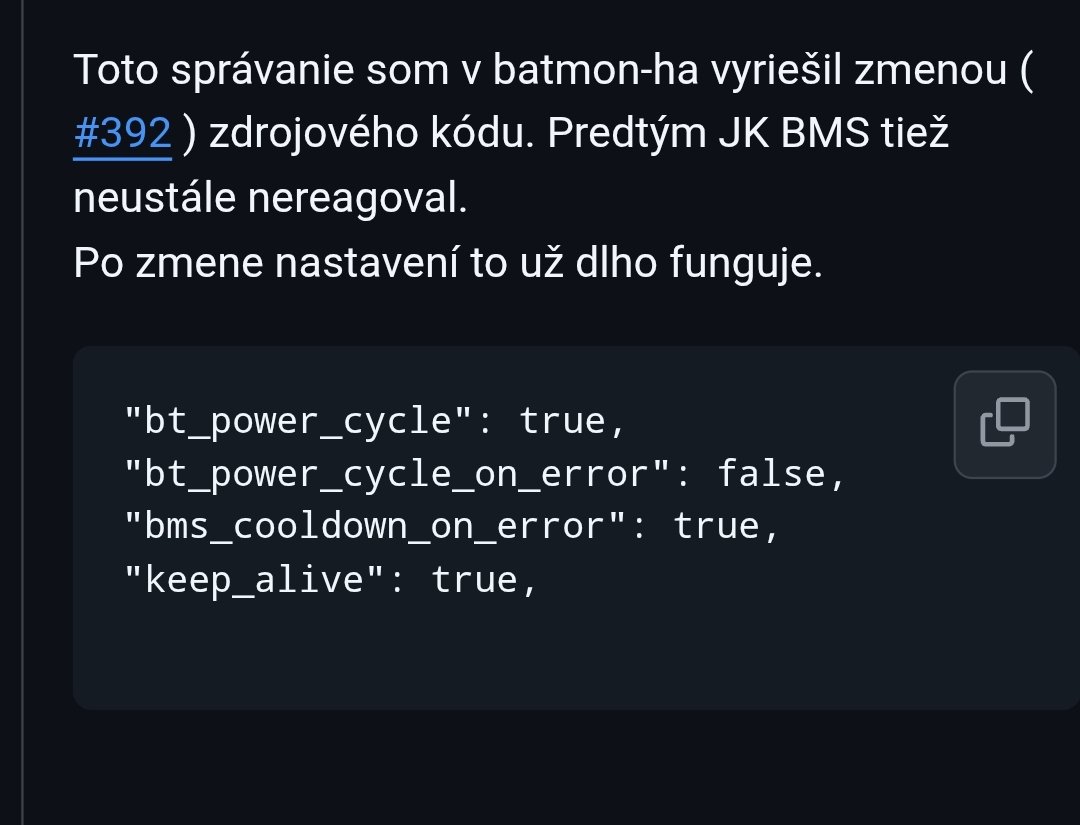

jkbms v19 ma taku úchylku, ze odosiela aj surove AT data, ktore casom zahltia buffer.
teraz to prave riesim v Batmon pre HA, kde sa deje to iste a cela komunikacia aj s druhou jkbms v15 padne a nemam ziadne data ani z jednej baterie.
riesenie a aj popis problemu pre Batmon som nasiel na https://github.com/fl4p/batmon-ha/pull/392 ale netusim ako to implementovat pre teba do Syssi (ja sa s tym uz trtosim 4 dni a zatial mi to uz pol dna funguje), ale aspon vies, na co sa asi zamerat.
zvlastne je, ze som s tym problém nemal od mája, kedy som druhu bateriu s v19 pripojil do elektrarne.
zacalo to az teraz po dovolenke, ked bolo vsetko 14 dni vyonute a znovu som nahodil FVE.

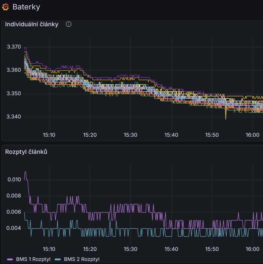

Jen malou poznámku. Měl jsem udělaný jednoduchý monitoring, tabulku, kde bylo pro všech 36 článků aktuální, minimální a maximální napětí od rebootu (běželo to v ESP32). Nebylo to ono. Pak junior rozchodil u sebe grafanu a data se posílají do ní. Tam je možnost zobrazit graf napětí každého článku za libovolnou dobu. Hned je vidět, který článek padá či vystřeluje jako první. Na obrázku je graf všech 36 článků, když kurzor postojí nad "ulítnutou" čárou, vypíše se u ní číslo článku, čas a napětí. Zub v 15:53 je odběr 1kW.
