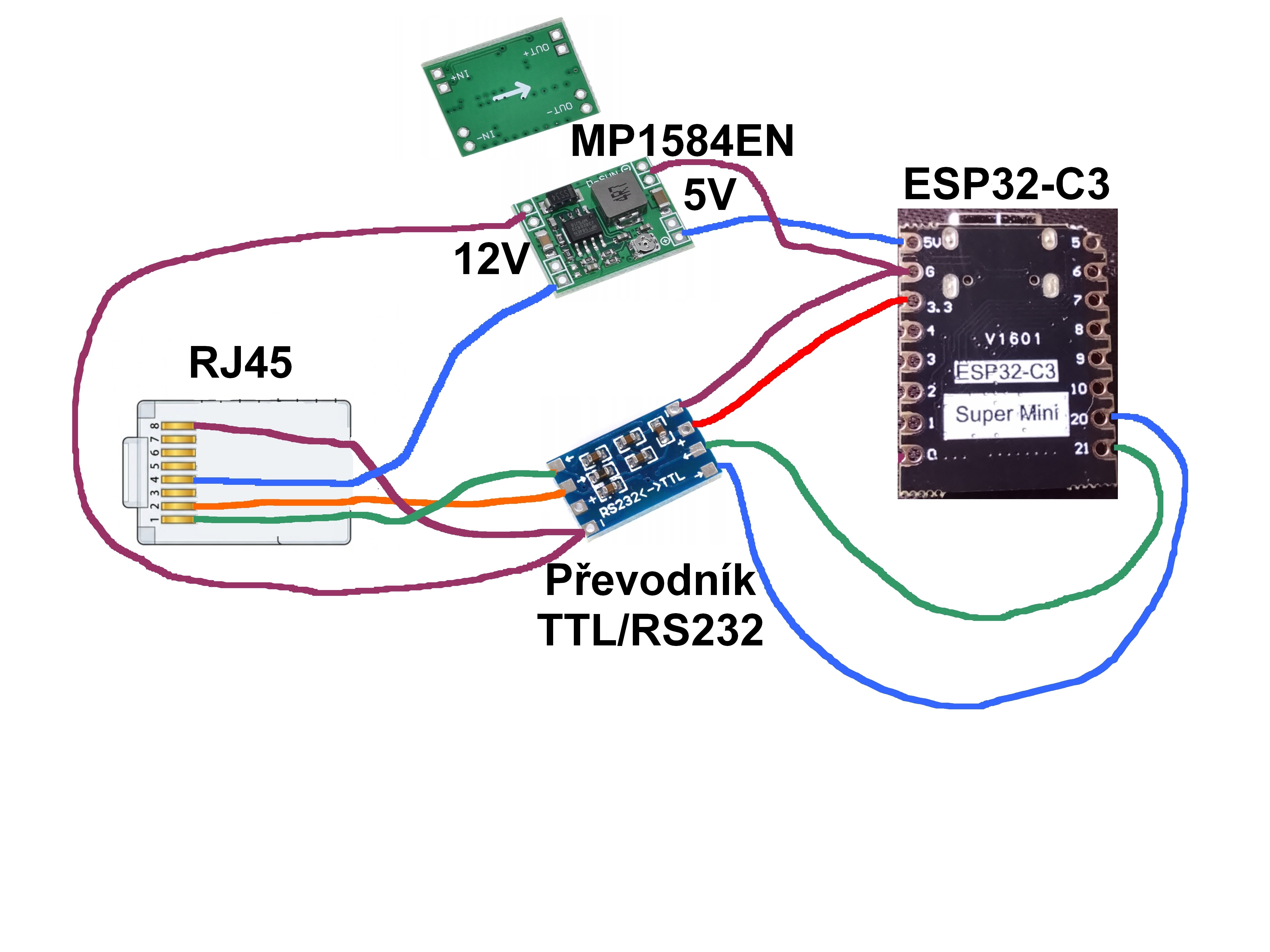

jelikož Axpert nemá USB-A zdířku, dalo by se udělat toto pro připojení ESP32?
- Příspěvky: 4183
- Reputace:946
Re: Jednoduche vycitani dat z Axpert menicu (specialne Axpert MAX 7,2kVA)
Jasné, presne tak sa to robí
