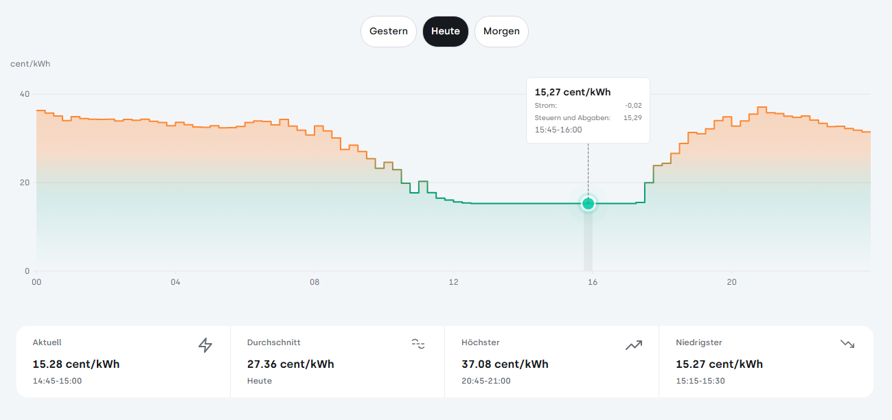

Re: Sledování spotových cen
Značný rozdíl, i ten výsledný - může způsobit i ta možnost spekulací na trhu.
Které v Německu nejdou a v ČR ano - to může dělat docela zásadní ,, díru " pokud to začnou lidi využívat ve větším měřítku a světe div se, zatim se tak děje jen u pár malých jednotlivců a ve velkém to dělají jen velké firmy - které jsou součastně i pod označením prodejce, nebo distributor = MASTÍ SI KAPSU NA ÚKOR NĚKOHO JINÉHO !!!!
V Německu to nejde - neexistuje záporná cena a neexistuje tržiště kde to jde prodávat za cenu vyšší.
Výkupní cena - z menších FV - je jasná a je předem daná a pevná.
Výkup 9Centů s vlastní spotřebou nebo 13Centů s ovládáním z distribuce bez možnosti si odcucnout.
Nejnižší cena na trhu - včetně daně a distribuce 14,50Centů
Vždy je nejméně 1,5Cent rozdíl = nejde spekulovat a nakupovat v době kdy je v záporu a prodávat kdy je naopak na vrcholu ( v DE )
V ČR lze nakupovat (například do baterek) v době kdy je záporná cena a prodávat za tržní cenu v době kdy je cena na trhu nejvyšší
DOST ZÁSADNÍ ROZDÍL A NE ŽE NE...
Napřiklad dnes mohu nakupovat za 15,27Centů a prodávat maximálně za 13Centů = není prostor pro spekulace na trhu ( které platí někdo jiný )
Jinými slovy, nikdy prodej neklesne pod 13 Centů ( včetně distribuce a daní )
