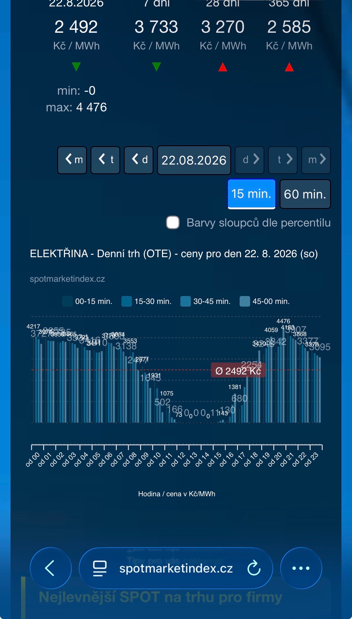

- Kajap
- Příspěvky: 576
- Reputace:9
- Lokalita: Okoli
Re: Sledování spotových cen
Kdo si to neumí najít na webu ote, tak pro něj je cena na www.spotmarketindex.cz
jinak kde je API OTE Se můžeš podívat do zdrojáků tady:
https://github.com/rnovacek/homeassista ... pot_prices
