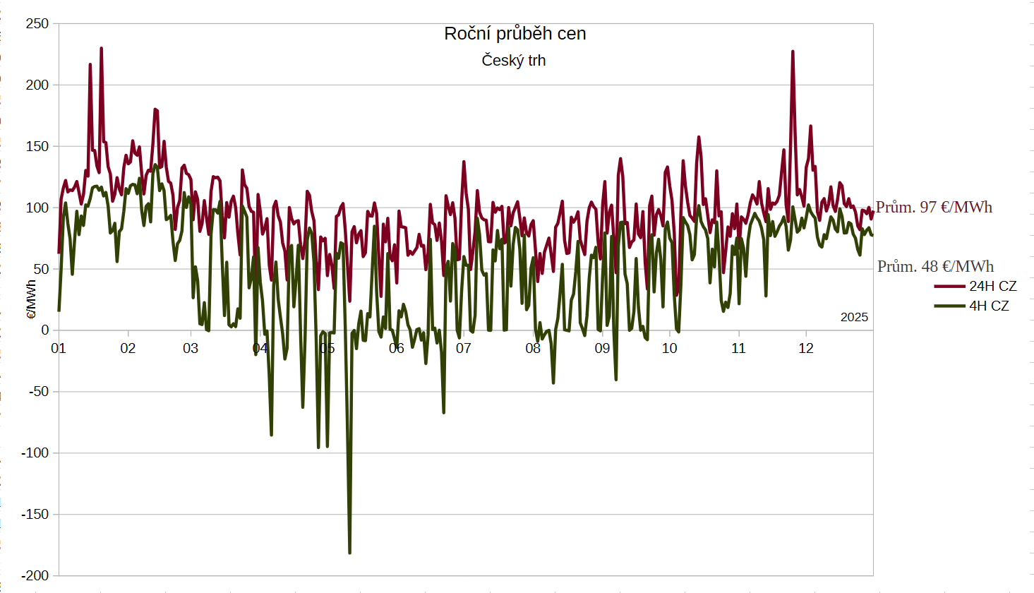

https://www.ote-cr.cz/cs/statistika/roc ... 2025-01-01
Průměrná spotová cena 96€/MWh pro rok 2025
Pokud bych odebíral elektřinu pro svou spotřebu 4h denně do baterek, kdy je elekřina ten den nejlevnější, tak jsem v roce 2025 na ceně 49€/MWh.
Tedy žádná velká optimalizace.
K tomu je pak třeba připočíst dph, přirážku obchodníka, vlastní spotřebu střídače a zohlednit účinnost.
Tedy při cenách kdy si vše koupím a udělám sám, je návratnost kolem 8 let.
Pokud se započte promarněná investiční příležitost, tak je návratnost kolem 15 let
Pokud se připočte marže obchodníků co by dodali hotovou sestavu ....

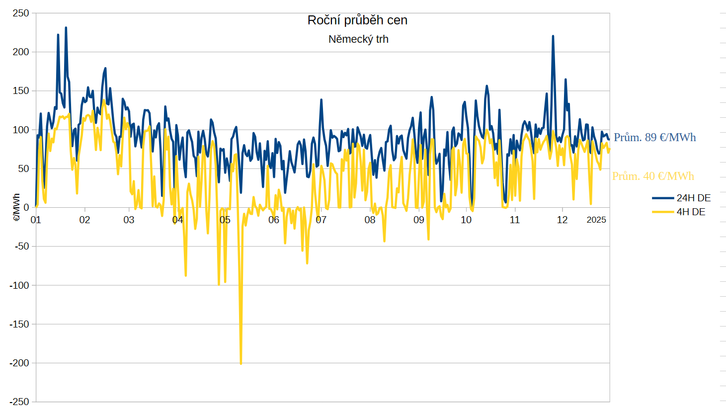

Re: Sledování spotových cen
Hmm Němci jsou o cca 10Eur níž. Naše nové úžasné jádro bude vyrábět někde mezi 150-200Eur/MWh
Průměr spotových cen rok 2025
Německo 89€/MWh
Česko 97€/MWh
Nejlevnější 4h každého dne
Německo 40 €/MWh
Česko 48 €/MWh
