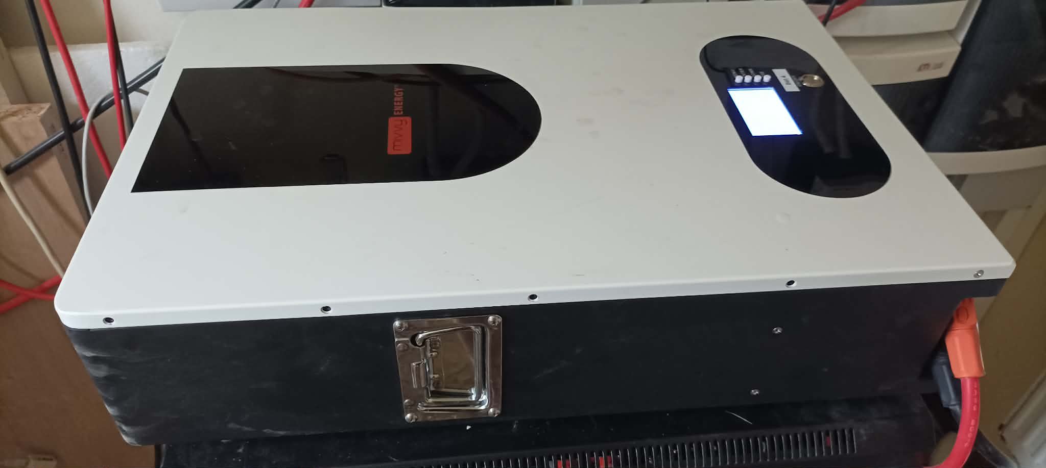

Zdravím, mám více jak 3 roky 51,2V/100A powerwall (212cyk) a stalo se mi, že v těchto tmavých dnech se to vybilo na 49,4V (v Mustu mám nastaveno 48V vypnutí), bms powerWall vypla. Po nabití už mi dispej nehlásí už 100A, ale 93,1% (i při SOC 100%) přihlásil jsem se a zjistil, že 15. článek měl při vypnutí 25% SOC 2,799V(ostatní články kolem 3,09-3,1V). 15. článek, měl při nabití vždy 3,370V Ostatní články při balancování 3,6V.... Pomůže nabití solo 15. článku laboratorním zdrojem pomalým proudem na 3,48V? Stoupne zpět RM na 100A, nebo je už navždy zkrácena kapacita?

Ta kapacita asi klesala postupně ale až teď při hlubokém vybití měl systém šanci to změřit přesněji.

Můžete článek nabít samostatně jak zmiňujete, ale pokud možnosti balancování v Powerwall na úchylku toho článku už nestačí (pokud vím tak Tesla Powerwall ani neumožňuje nastavit parametry balancování) tak to zřejmě nepomůže a po pár cyklech ten článek znovu začne výrazně ujíždět. Pokud se to po krátké době po vybalancování externím nabitím článku znovu rozjede bude potřeba zvážit výměnu článku, ale může nastat i situace kdy ani jeden nový článek nebude vhodným řešením a pak bude vhodné zvážit výměnu všech článků dané baterie tak, aby byly všechny kapacitně srovnatelné v rámci možnosti balancování v Powerwall.fremma píše:Pomůže nabití solo 15. článku laboratorním zdrojem pomalým proudem na 3,48V? Stoupne zpět RM na 100A, nebo je už navždy zkrácena kapacita?
Pokud máte Tesla Powerwall 3 pak by dle popisu viz tento odkaz v případě, že denní cyklování není dostatečné, měl systém Powerwall 3 provádět speciální kalibrační cyklus každých 30 až 90 dnů, při kterém by mělo dojít k vybití (někdy i pod 20%) a pak k nabití na 100%.

Tesla to není, kdysi tento nástěný powerwall prodával mivvy, tak to bude nejspíš MUST. Nabíjeli by jste také ten článek samostatně na 3,48V, nebo o něco výš, do 3,6V a malým proudem?

V prvom rade by som celý box nabil do plna a potom by som riešil ten jeden článok.

. to jsem samozřejmě udělal...

Tak keď máš teraz 15 článkov povedzme na 3.45V, tak nechaj aj ten problémový lab. zdrojom nabiť napríklad na 3.47V a používaj baterku ďalej
