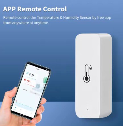

Tak jsem se zase nechal nachytat. Chci monitorovat vlhkost v boxech s filamenty pro 3D tisk a protože to je celkem nekritická hodnota, pořídil jsem levné teplo/vlhkoměry Tuya. A ony nejdou integrovat do Home Assistant ani pod integrací Tuya a ani pod Local Tuya nebo Tuya Local. Fungují jenom v originální aplikaci SmartLife.

Dobrý den, mám podobné kulaté Zigbee, ty jdou přes obě integrace pro Zigbee bez problémů integrovat. Pokud máte wifi verzi, můžete zkusit : https://www.youtube.com/watch?v=G00SLJsu-_I&t=397s, kdysi jsem přes něco podobného řešil nějaké zásuvky také Tuya

Práve na takéto snímače využívam zigbee, ide to cez zigbee2mqtt integráciu k plnej spokojnosti. Baterka tam vydrží roky...

U novějších verzí Tuya nefunguje to, co dřívě fungovalo. Pár návodů jsem zkusil, až budu mít náladu, budu pokračovat. Tyto verze, které jsem nakupoval dříve, byly integrovatelné a fungují u mě bez problému. A prý už jsou problémy i s ZigBee Tuya zařízeními. Kvůli výdrži baterií se chystám přidat i zařízení Zigbee.

Tahle zařízení neznám. Ale mám několik různých spínaných zásuvek a měřičů spotřeby s Tuyou, A v nich nahraný alternativní firmware OpenBK.
Je to bezva otevřený firmware, něco na způsob Tasmoty.
Není náhodou v těch teploměrech taky nějaký modul s procesorem BKxxxx? A nemá projekt OpenBK podporu pro tenhle teploměr?
Pokud ano, tak vřele doporučuju.

OpenBK jsem taky do obdobných zařízení dával. Tady u těch, co jsou na baterie nevím, to musí být maximálně úsporné.

Treba otvoriť alebo pohľadať nejaké disassembly videá.
