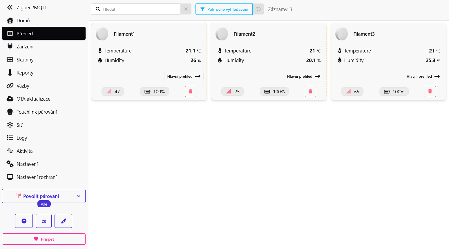

Re: Integrace Tuya zařízení do Home Assistant
Omezil jsem opakující se problémy s integrací tuya. Vyzkoušel jsem nejprve Zigbee Home Automation, instalace automatická bez problému. A druhý den odinstaloval a přešel na ZigBee pod ZigBee2MQTT. Instalace dost kostrbatá, ale už tam jsou první čidla:
