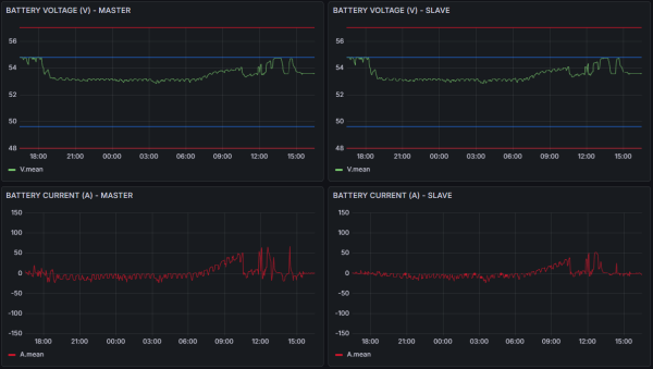

Mám to zpět pod řízením BMS.
Z google AI s odkazy na dokumentaci victron jsem dostal doporučení dát ABS i FLOAT o něco výše než je na BMS, ABS time adaptivní s max délkou o něco delší než BMS, že to cyklování nahoře ustane .. Z DVCC ponechat jen SVS a pokud je třeba, MAX CHARGE CURRENT nastavení, vše ostatní pro lifepo vypnout...
MPPT prý při poruše BMS nezůstanou bez kontroly, ale pracují dle vnitřně nastaveného algoritmu nabíjení... tak by to mělo snad být safe

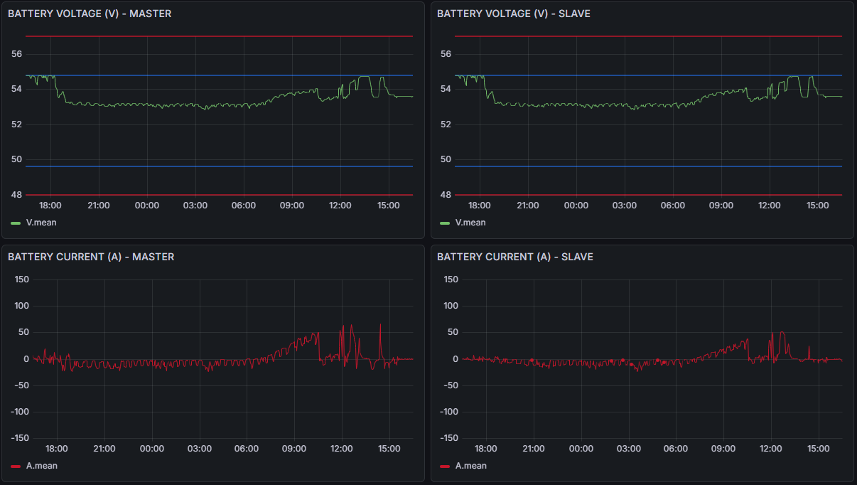

S tím nabíjecím algoritmem a cyklováním BMS nahoře mi to nedalo a zkusil jsem v NODE RED zapracovat v DVCC s "MAXIMUM CHARGE VOLTAGE".
To systém poslouchá a respektuje.
Flow používá údaj BMS o SOC.
Drží 54,80V, po dosažení SOC 100% na BMS čeká 30 min a sníží napěťový nabíjecí limit na 53,60V.
Na 54,80V se zpět přenastaví po poklesu SOC na 90%.
V HA monitoringu BMS vidím na včechny články a jejich top balancing, tato doba teď v létě pro absorbci stačí a proud zklesá na nulu...
Zkusím to nasadit. Co vy na to??
EDIT: ty virtual tlačítka z VRM jsou tam jen pro manual test .... MPPT jsou synchronně do absrobce, pokud se to přepne a napětí je už výše ...

Zdá se, že to funguje OK ... timer jsem nakonec zkrátil na 5 min pro toto období
