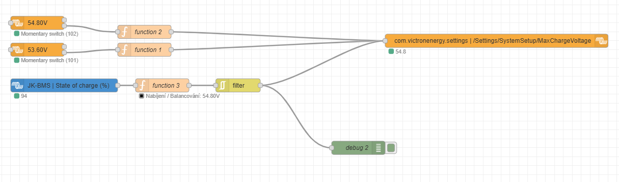

S tím nabíjecím algoritmem a cyklováním BMS nahoře mi to nedalo a zkusil jsem v NODE RED zapracovat v DVCC s "MAXIMUM CHARGE VOLTAGE".
To systém poslouchá a respektuje.
Flow používá údaj BMS o SOC.
Drží 54,80V, po dosažení SOC 100% na BMS čeká 30 min a sníží napěťový nabíjecí limit na 53,60V.
Na 54,80V se zpět přenastaví po poklesu SOC na 90%.
V HA monitoringu BMS vidím na včechny články a jejich top balancing, tato doba teď v létě pro absorbci stačí a proud zklesá na nulu...
Zkusím to nasadit. Co vy na to??
EDIT: ty virtual tlačítka z VRM jsou tam jen pro manual test .... MPPT jsou synchronně do absrobce, pokud se to přepne a napětí je už výše ...
