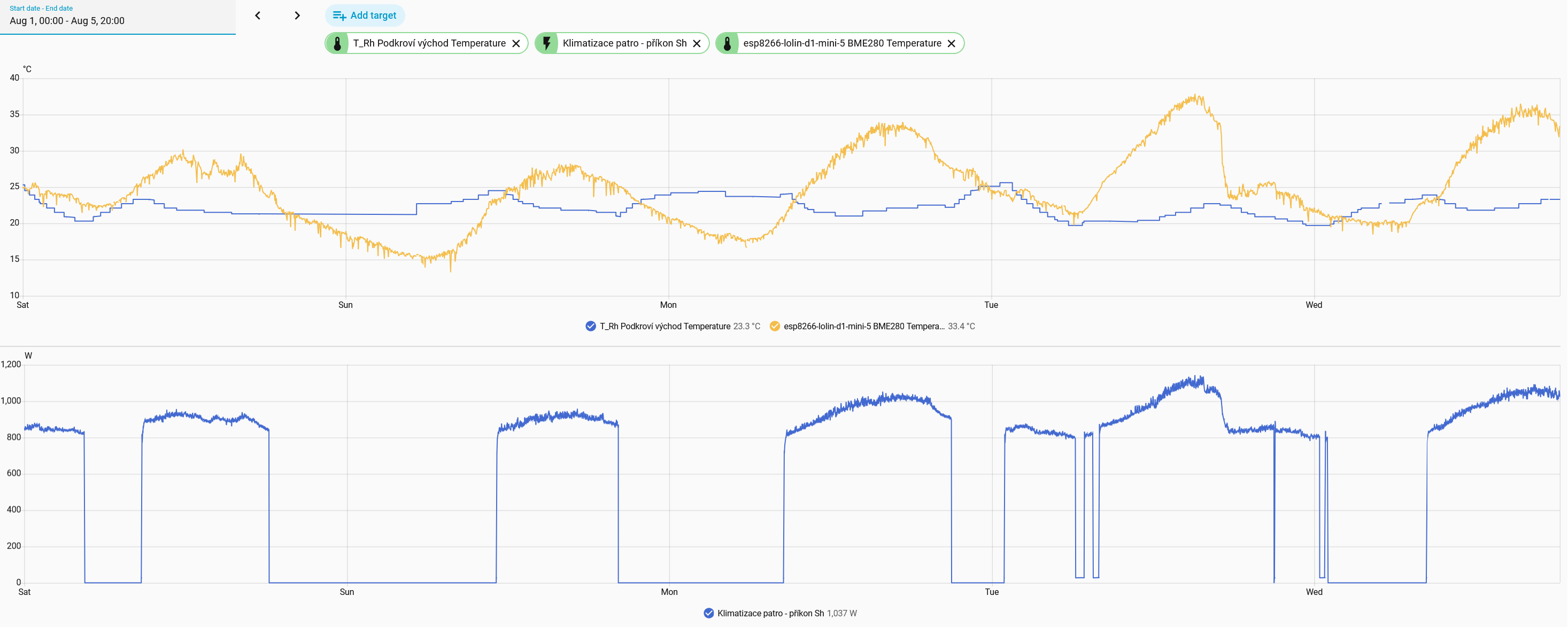

Není to moc?Franta2776 píše: stř srp 05, 2026 5:41 pm... Mám dobře zaizolovaný domek, pozor na spotřebu, teď je spotřeba klimatizace 30-40kWh denně. Je potřeba mít dost panelů a baterek na noc.
Já mám barák bohužel ne moc dobře izolovaný (jen 8cm EPS), protože jsem to dělal už dost dávno.
Jižní Morava, celý na slunku, žádné zastínění stromy.
Mám singlesplit LG, umístěný uprostřed tak, že mi vychladí (při otevřených dveřích a v jednom místě s pomocným stojanovým ventilátorem) všechny pokoje ve 2 patrech, dohromady cca 180m2 plochy.
Pouštím to jen když dávají panely, což je teď tak 15-16 hodin denně.
A za den to udělá 8-10kWh, spíš k těm osmi.

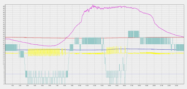

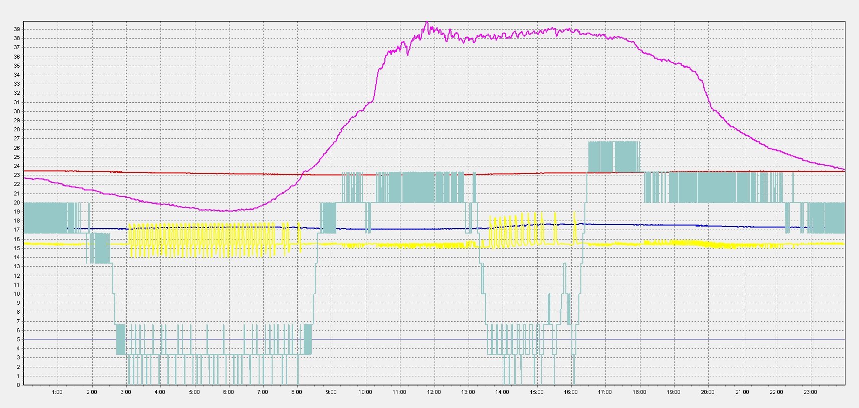

Taky se mi to zdá jako příliš vysoká spotřeba. Mám při 10 až 20 cm EPS a 270 m2 obytné plochy spotřebu klimatizace kolem 15 kWh za den při exteriérových teplotách přesahujících 40°C, když v interiéru držím 23,5°C.
legenda:
fialová teplota exteriéru
žlutá teplota stoupačky
modrá teplota zpátečky
zelená procento výkonu TČ (max příkon 4 kW)
červená teplota interiéru

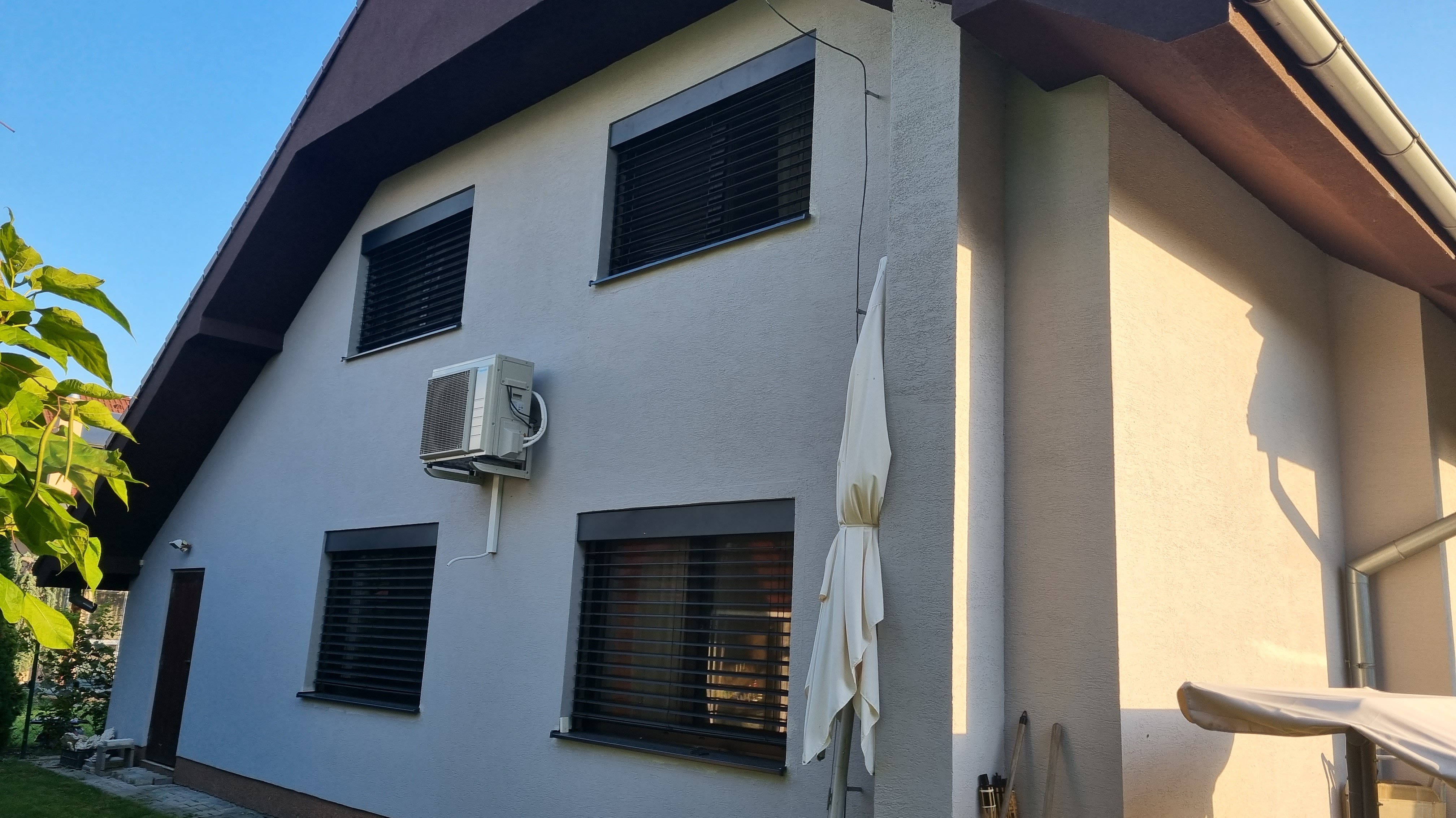

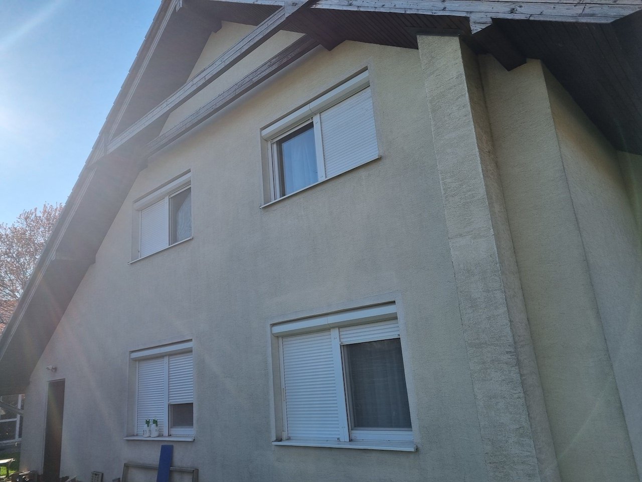

15 rokov som mal na oknách vonkajšie biele plastové rolety
tienili na 100% ale nevýhoda bola, že boli nafest namontované na sieťky proti hmyzu a preto sa nedali z vnútornej strany umyť
za tie roky tam bola kopa pavučín a bordelu potom som vymenil okná za 3sklo a pri tej príležitosti dal hliníkové žalúzie
vyzerajú cool, ale:
- netienia tak dobre ako rolety
- v silnom vetre sú hlučné
