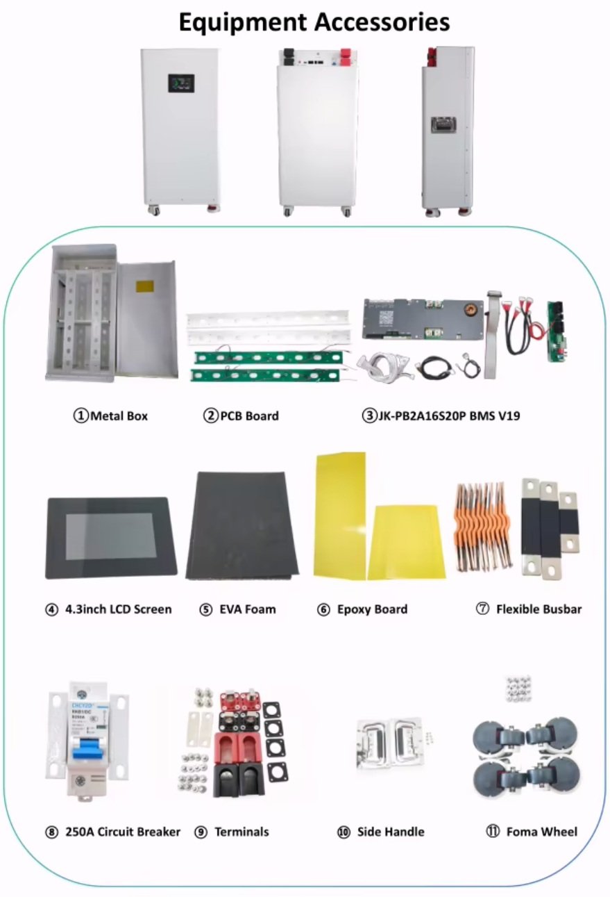

16xMB31 EVE 314Ah s DIY boxem s JK BMS
S dopravou domů a poplatky 1500USD za kus při objednání 2 kusů od prodejce Suphia

Já bych si připlatil za variantu 2 i když neni JK jako JK. Má 2A balancování?

Tato skládačka s DIY boxem má BMS JK-BP2A16S20P, kde je 2A aktivní balancér.

Pěkné. Komponenty takové, jaké by měly být. Škoda, že jsem nedávno pořídil něco jiného (a horšího).

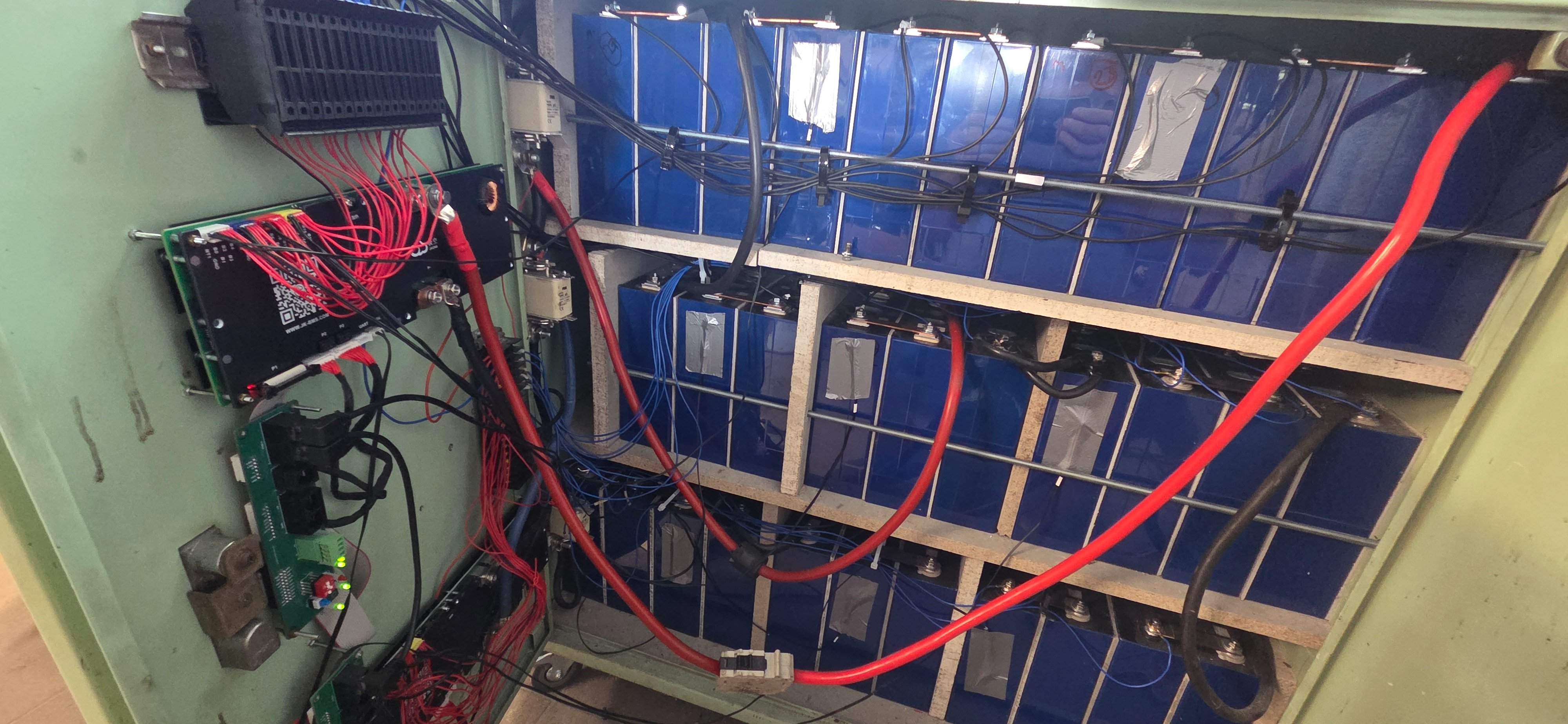

Já si myslím, že Diy konstrukce může být lepší než poslední bedna.
Já vidím nedostatky i v tom posledním boxu. Člânky naležato, neztažene pružinami, horlavé prolozky mezi články k ničemu není přístup, není tam pořádná pojistka atd
Já jsem ve stádiu rozpracovanosti. Záleží na každém co zvolí. Toto je starý rozvaděč na kolečkách

Jj ja mám těch 32ks v bedně na kolečkách na rovné podlaze 1m od vrat. Připojený na 350A Anderson. Ze sklepa si nedovedu představit to vynášet.

Mas zajimave prolozky mezi clanky-co a odkud to je?Kazdopadne kdyz ti zahori jeden clanek,tak slabe misto bude ta deska nad nim.Franta2776 píše: úte srp 04, 2026 6:28 pmJá si myslím, že Diy konstrukce může být lepší než poslední bedna.

Deska nad ním je cetris 18mm podložený 2 závit. tyčemi, to určitě vydrží. .Proložky jsem začal používat mikanitové desky 3mm na cca 700st.
Proložka vyšla na cca 50kč,nařezáno z tabule. V ceně baterii je to kosmetika a za bezpečnost to stojí.
https://www.vmplast.cz/sortiment/slida- ... dove-desky
