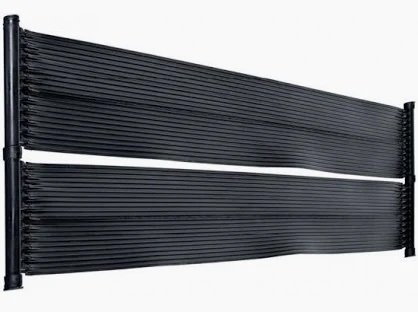

Ps: nejak nechapu jestli ta plastova vec k bazenu (designovana nejspis na beztlakou filtraci) mu vydrzi 2,5 baru v 70°C a nerozskoci se uz druhou sezonu? viz priloha
Pripominam ze ja jsem psal o tom ze bych dal PEHD 32x2 na plochou strechu*, to by zvladlo tlak i bez redukce a o sprchovani studenou jsem psal v jiny souvislosti, chapu ze vetsina lidi to nedava a pro navstevy mam samozrejme take vzdy teplou
kdo ja jsem abych je mentoroval o tom, ze jsou kaše co mentalne a fyzicky nezvladaji diskomfort
* Dle přílohy to vypadá na nějakou hodně šikmou střechu takže tam umístí PEHD bude stejný problém jako jsem řešil já si vyfoukáním na zimu…
Ale jestli mu to funguje jinak očekává a potřebuje a jestli mu nevadí že těch dva a půl baru po nafouknutí může dost poničit ten kolektor, to je moje domněnka, nemám s tím zkušenost, no tak nemá důvod něco měnit to je zase fakt

On ten plastovej kolektor i u bazénu vydrží tak 3-4 sezóny, maximálně 5 a začne téct. To mám vyzkoušený jak doma, tak u dalších lidí. Degraduje to sluneční záření, počasí a asi i ten tlak, protože často to začne téct po zprovoznění na jaře (na podzim to bylo dobré).
Ale jsem di jistý, že teplota 70°C jim nebude dělat dobře a změny velikosti v důsledku změny teplot taky ne. Ta komůrková deska má totiž hodně slabé stěny - neco jako polykarbonát na čínském skleníku..
A co se týká tlaku, tak bazénová filtrace do toho tlačí většinou 0,4-1 Bar, takže pokud tam bude tlak 2,5 Baru, tak to taky přispěje k rychlému odchodu do plastového nebe.
Ale co, alespoň si to vyzkouší a až to odejde, tak to udělá pořádně nebo si koupí zase nový panel

Čo už, uvidím ako to dopadne. Zatiaľ mi panel predĺžil dodávku teplej vody o cca 4 hodiny denne. Chvalabohu, žiadne veľké investície som do toho nedal, vyšlo ma to aj s fitingami na 100€. Mám to spravené tak že na jeseň to viem jednoducho demontovať, a v máji, keď začíname opäť chodiť na chatu, to do jesene nahodím. Keď to odíde, kúpim si profesionálny, trubicový systém,. alebo nechám nahrievať vodu v 32-ke LDPE , hadici, ktorú mám už 10rokov umiestnenú, v dĺžke 25m na vrchu betónového plotu tak ako doteraz, a mám teplú vodu až do obeda. J

mne tam odchádzali len gumené O-ringy a na tie slnko nesvieti (mám taký čo sa skladá z troch modulov a v tých bajonetoch je O-ring)PetrDubi píše: ned črc 26, 2026 12:56 pmOn ten plastovej kolektor i u bazénu vydrží tak 3-4 sezóny, maximálně 5 a začne téct. To mám vyzkoušený jak doma, tak u dalších lidí. Degraduje to sluneční záření, počasí a asi i ten tlak, protože často to začne téct po zprovoznění na jaře (na podzim to bylo dobré).
naštastie je to centová záležitosť , len si treba zmerať rozdiel a ísť to kúpiť
