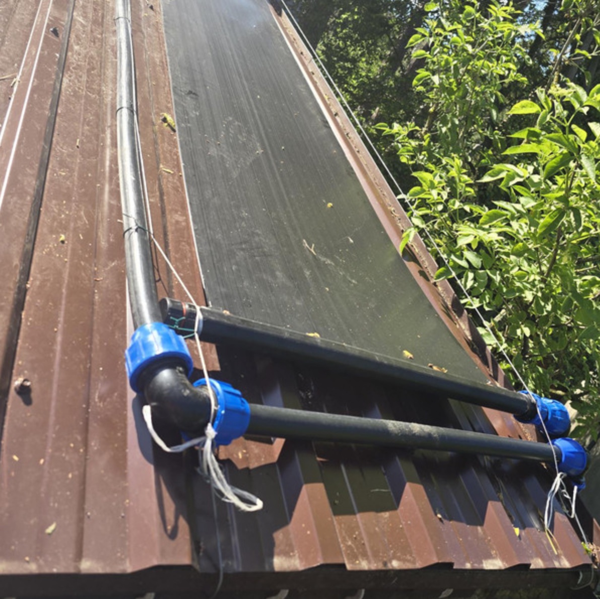

Ďakujem za všetky odpovede a túto debatu končím. Okrem teoretických rád som sa bohužiaľ k ničomu nedostal. Niektorý mi radili aby som tam do systému ešte pridal starý bojler ako zásobník teplej vody, do konca jeden borec mi radil aby som keď bude treba pridal aj druhých bojler a expanznú nádobu. Už som to všetko išiel kúpiť a vtedy som stretol jedného šikovného chlapa v dedine ktorý takéto niečo má a povedal mi:
"Je síce pekné že tam budeš mať starý bojler ako zásobník teplej vody a expanznú nádobu, ale nezamyslel sa sa niektorý z tých borcov, čo ti tak dobré radia nad tým, že v konečnom dôsledku sa bude studená voda, keď nebude svietiť slnko , tlačiť do toho bojlera a tam sa zmiešavať s tou teplou vodou, takže nakoniec investuješ ďalšie peniaze, narobíš sa ako blbec a efetkt budeš mať ten istý,. t. j. vlažnú a potom studenú vodu? "
Takže som do systému, okrem panelov len redukčný ventil na 1,8 bar a pretlakový ventil na 2,5Bar. Získal som tým do o niečo viac teplej vody a rýchlejší ohrev ďaľšej vody v čase ,keď svieti slnko.
Zatiaľ všetko funguje a ostatné ukáže čas . Jan
P.S. a borcovi, milovníkovi studenej vody a správcovi
nemovitostí prajem veľa príjemných zážitkov pod sprchovaním sa studenou vodou.

Do normálního domácího bojleru se při odběru teplé vody shora také tlačí studená ze spodu, a nic se výrazně nesmíchává, stratifikace to drží pěkně na uzdě.

Ps: nejak nechapu jestli ta plastova vec k bazenu (designovana nejspis na beztlakou filtraci) mu vydrzi 2,5 baru v 70°C a nerozskoci se uz druhou sezonu? viz priloha
Pripominam ze ja jsem psal o tom ze bych dal PEHD 32x2 na plochou strechu*, to by zvladlo tlak i bez redukce a o sprchovani studenou jsem psal v jiny souvislosti, chapu ze vetsina lidi to nedava a pro navstevy mam samozrejme take vzdy teplou
kdo ja jsem abych je mentoroval o tom, ze jsou kaše co mentalne a fyzicky nezvladaji diskomfort
* Dle přílohy to vypadá na nějakou hodně šikmou střechu takže tam umístí PEHD bude stejný problém jako jsem řešil já si vyfoukáním na zimu…
Ale jestli mu to funguje jinak očekává a potřebuje a jestli mu nevadí že těch dva a půl baru po nafouknutí může dost poničit ten kolektor, to je moje domněnka, nemám s tím zkušenost, no tak nemá důvod něco měnit to je zase fakt
Já kdybych začínal na zelený louce a nic tam neměl, asi bych koupil ten solar kolektor se zasobnikem za 15-20 KKč…
