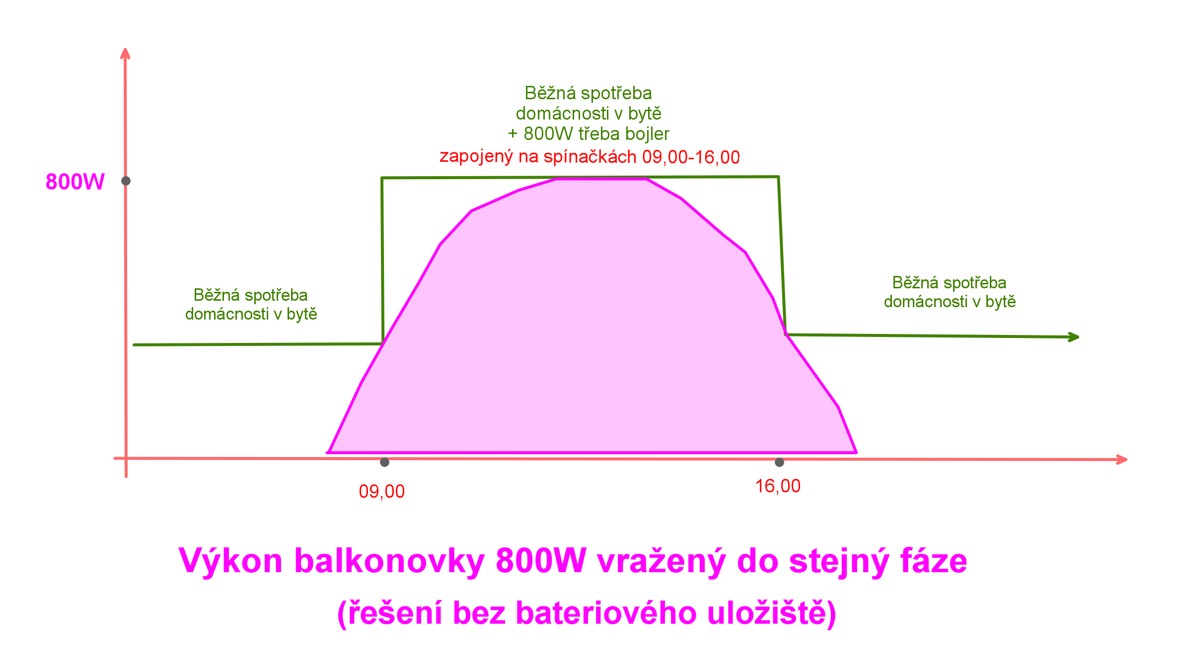

Tak ještě jednou... Balkonovka 800W bez baterie
( lepší je ale verze s baterií )
Bojler babičky a dědy se třeba 80-125L se ohřívá jako dodnes bez FV - jen třeba na 800W a dají se tam spínačky 09,00-16,00h a na stejnou fázi se vrazí ta balkonovka 800W... a průběh dne může vypadat takto = do sítě ani prd.
Když slunko nesvítí - tak nesvítí - ohřeje se ze sítě. Pokud je ohřátý a přestane odebírat tak to jde zadara do sítě... Nic víc, nic míň.
Sehnat balkonovku včetně panelů je možné od 200Eur už nyní - bez návodu jak...
A milion dalších variant jak 800W použít ke snížení spotřeby doma.
Já nic extra nedělal - žádný extra spirály nic - vrazil sem to ,,JEN" do společný fáze a nic víc a výsledek za rok (za 355dnů) je popsaný zde : viewtopic.php?t=13538&start=320#p268290
Lepším využitím lze ten výsledek jen vylepšit
