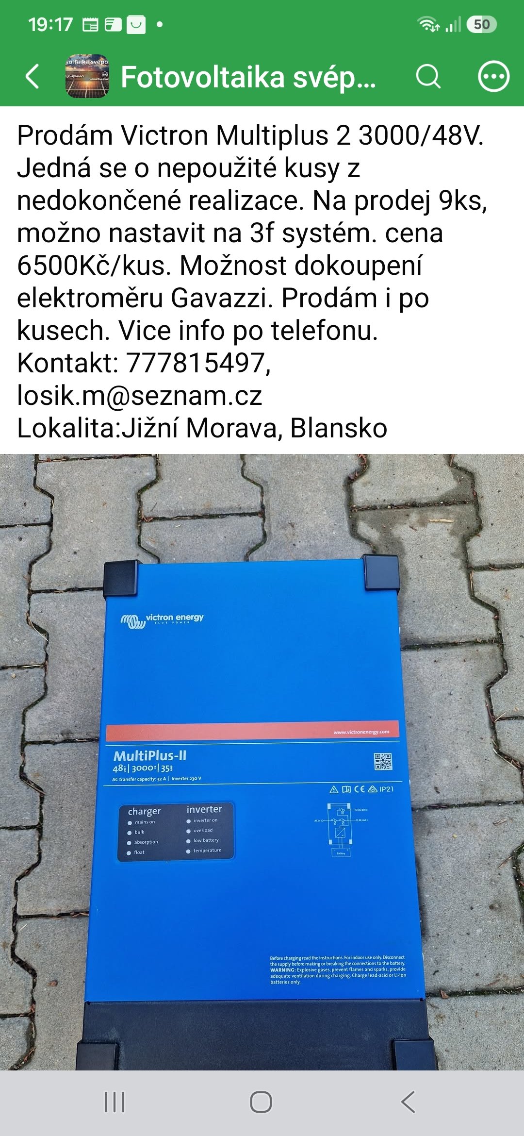

Tady jsou měniče v inzerci za pěkný prachy došel k 9 ks a pak dostal rozum:

Podle toho chassis mi nepřipadají nové nebo zánovní,.jak píše ...ten spodní kryt má již několik let zkosení přední hrany...

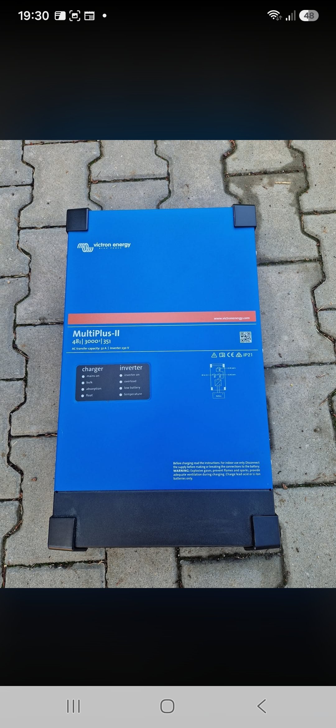

Re: Nová rozvaha nad výkonem střídačů
Lepší foto
