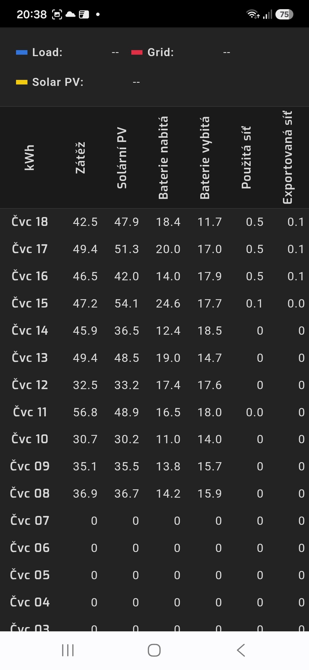

Nechal jsem Deye 15kW od včerejška prifazovany. Mám nastavený odběr že sítě 20W.To měření v měnící je citlivý nameři i regulační mikropretoky v řádu watů Součet za den je 0,1 až 0,2kWh denně. Za rok je to hodně, provozovat ho přifazovaný bez povolení by bylo špatné.

Jj součet mikropřetoků. Už mám smlouvu z Čezem, chystaji se papiry na přihlášení.

Tak nějak ten měnič bere a dodává do sítě každý den podobně. Je 4 den prifazovany.
