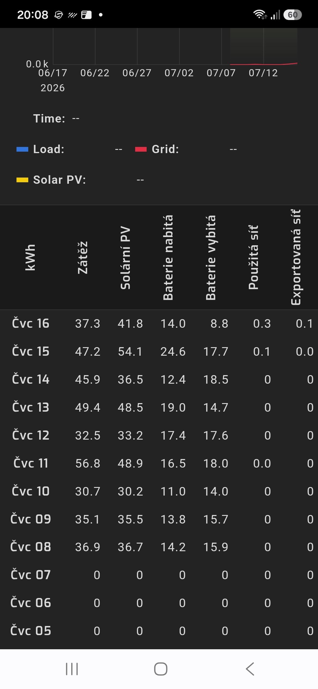

Nechal jsem Deye 15kW od včerejška prifazovany. Mám nastavený odběr že sítě 20W.To měření v měnící je citlivý nameři i regulační mikropretoky v řádu watů Součet za den je 0,1 až 0,2kWh denně. Za rok je to hodně, provozovat ho přifazovaný bez povolení by bylo špatné.

Součet čeho za den? Těch mikropřetoků?

Jj součet mikropřetoků. Už mám smlouvu z Čezem, chystaji se papiry na přihlášení.
