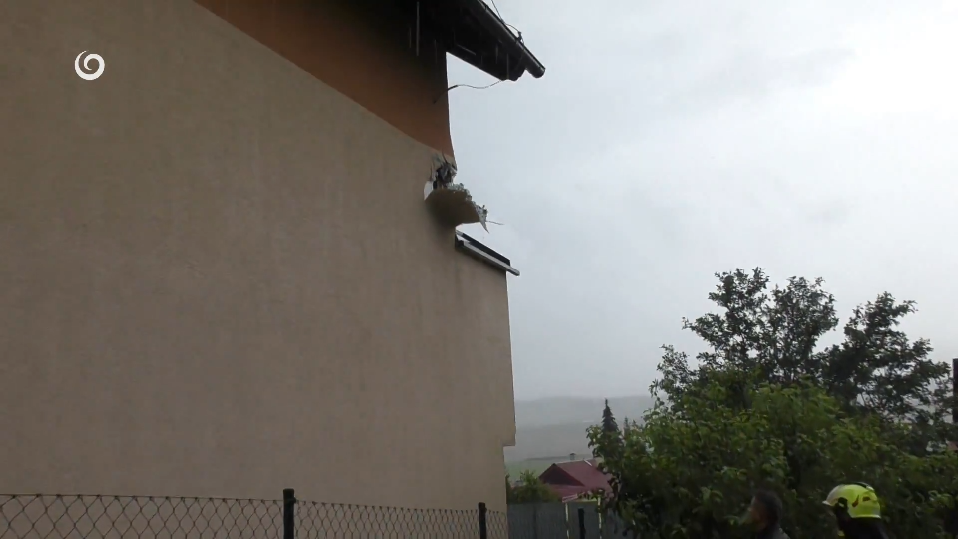

Včera sa nad obcou Štrba prehnala búrka a do jedného domu do jeho bleskozvodu "udrel blesk" mimoriadnej intenzity s dôsledkami až poškodenie plynového potrubia na ulici a poškodenie spotrebičov v režime Stand-by vo viacerých domoch v dedine (televízory, mikrovlnky, plynové kotle...).
Podľa obrázkov z videa mám pocit, že zberače bleskozvodu a jeho zvody fungovali vynikajúco - zabránili požiaru a deštrukcii domu. O vhodnosti jeho uzemňovacej časti mám ale pochybnosti.

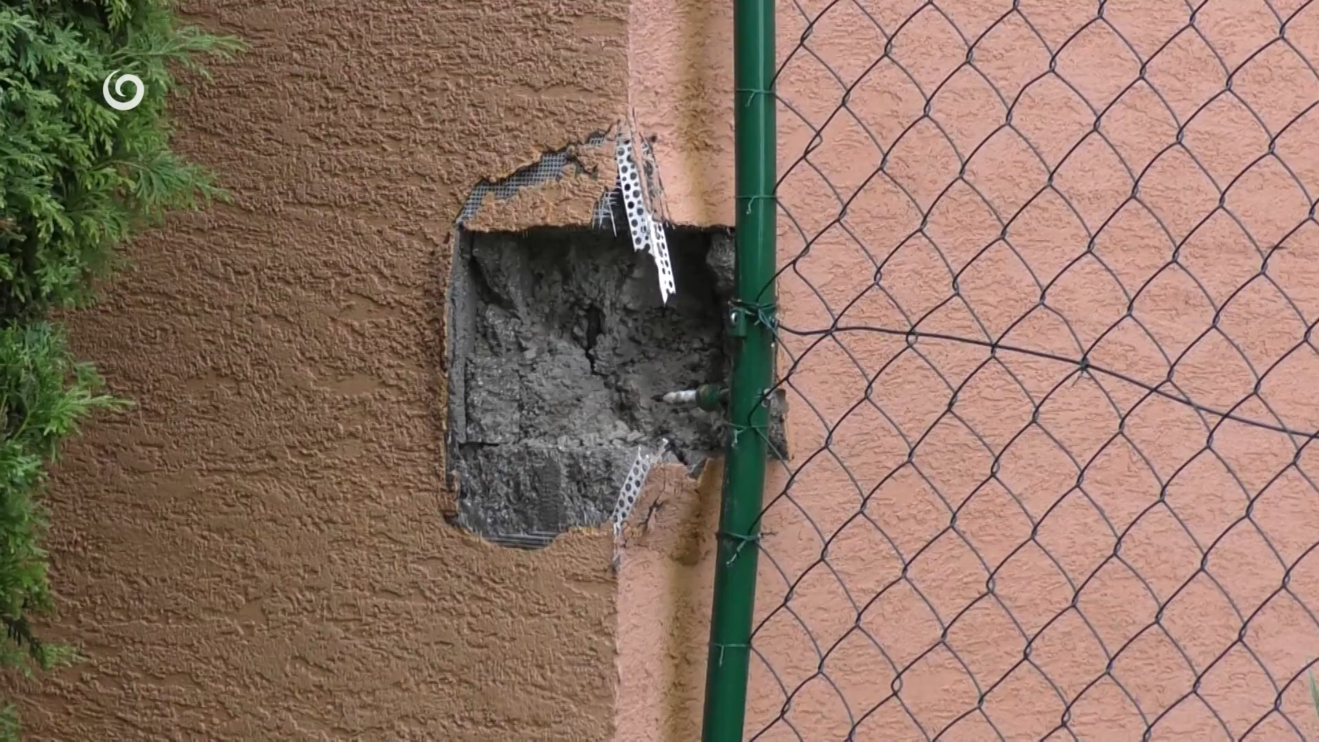

Pôsobivé, tie vytrhané izolácie, vybuchnuté elektromery a pohony brán. Zaujal ma ten ohnutý zelený plotový stĺpik, či to už bolo predtým, ale vyzerá to že ohyb je priamo v mieste kde vytrhlo polystyrén zo steny, akoby tam zo zvodu preskočil výboj na stĺpik. V každom prípade súhlas, keby nemali bleskozvod tak dom ľahne popoplom.

Na tomto obrazku ano je vytrhane zateplenie steny domu v mieste, kadial viedol zvod bleskozvodu: Mozeme len spekulovat, preco v tomto mieste doslo k mechanickemu poskodeniu omietky (nevhodny ohyb zvodu, nevhodny spoj, ...).

Ak myslis tento stlpik: tak tam zateplenie neuvidis a to preto, ze ta stena nie je sucastou domu ale len oporny murik terasy, vzdialenej od steny domu vyse 1 metra. Naviac to "tenke rovne" v tom muriku ani nie je zvod bleskozvodu, ale armovaci drot (roxor). V tomto prilahlom "rohu" ani nie je zvod bleskozvou. Na dome su 2 protilahle zvody, ale prave na susednych rohoch. Okolo tohto stlpika chodieva sused autom a podla stavu deformacie toto mohlo sposobit aj naraz auta iduce z ulice do dvora.Mex píše: ned črc 19, 2026 4:36 pmKdyž tady blesk vyrval zateplení, přeskočil kus na nějaký sloupek ...
