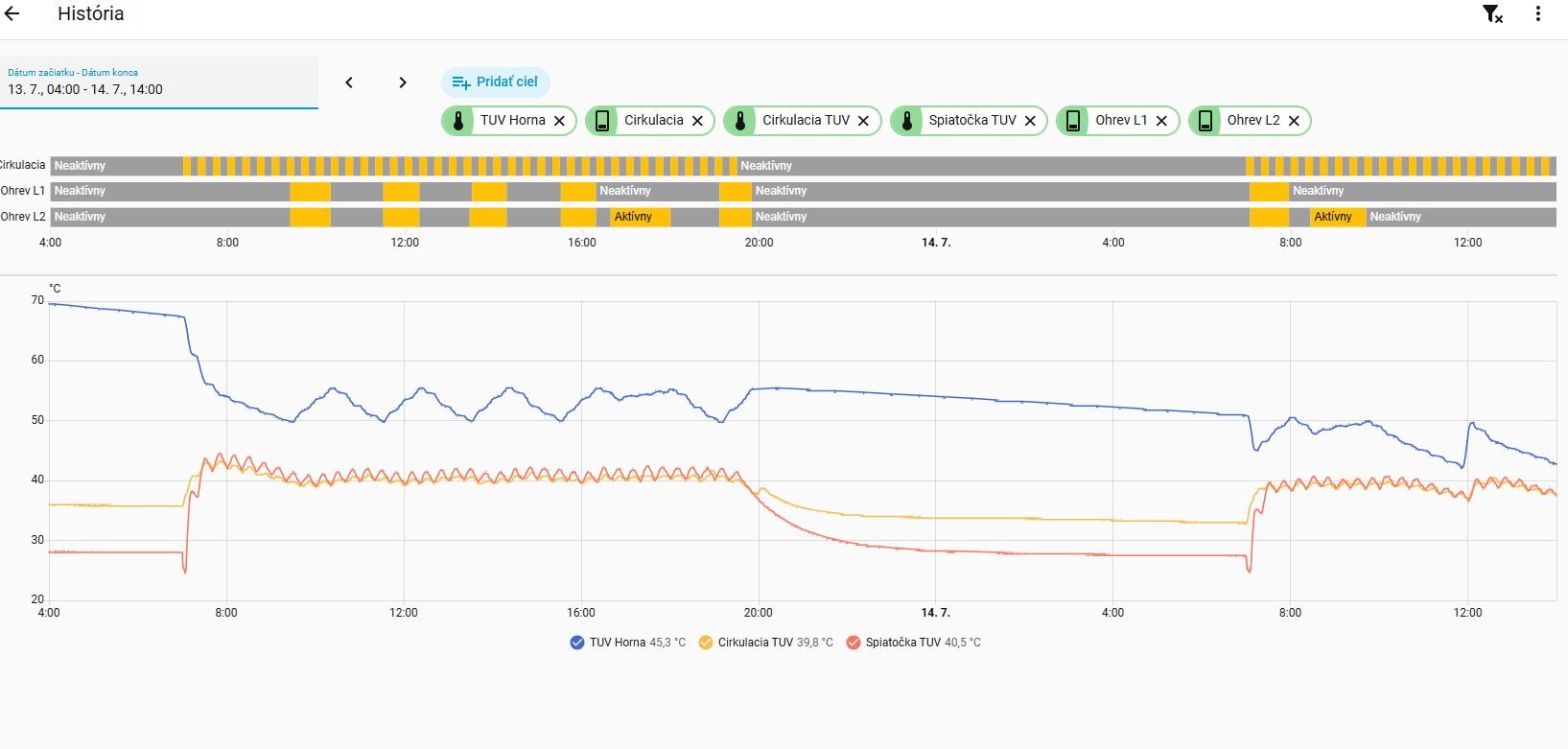

Re: Bojler, termostatický ventil a cirkulačka
Takto to funguje u mňa na budove. TUV ohrieva buď FVE alebo pokiaľ nie je elektrina tak plynový kotol. FVE je nastavená teplotou vyššie, takže kotol nezopne, pokiaľ nie je elektrina, tak pri poklese teploty sa zopne plynový kotol. Bol som prekvapený, ale strata v cirkulácii v budove je cca 1kW. Pokiaľ beží jedna 1,5 kW špirála a súčasne aj cirkulácia, teplota v bojlery stúpa veeeľmi pomaly :
