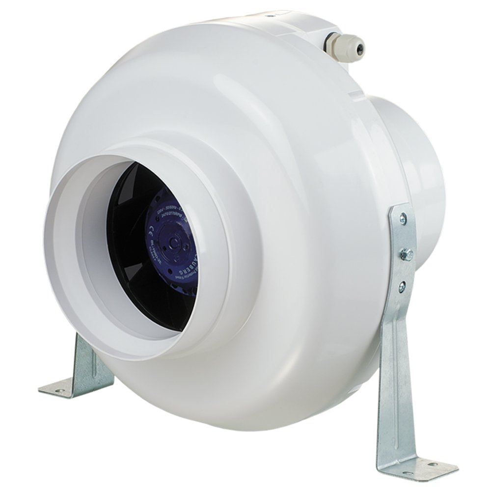

Ve sklepě mám odtahový radiální ventilátor 150mm, na protější straně otevřené malé větrací okénko, aby vzduch protahoval celým sklepem. Teď to spínám zásuvkovým časovačem, ale časem asi namontuji termostat, aby sepnul při poklesu venkovní teploty pod 18°C.
Něco takového, asi značka Vents, kupoval jsem na Bazoši.
