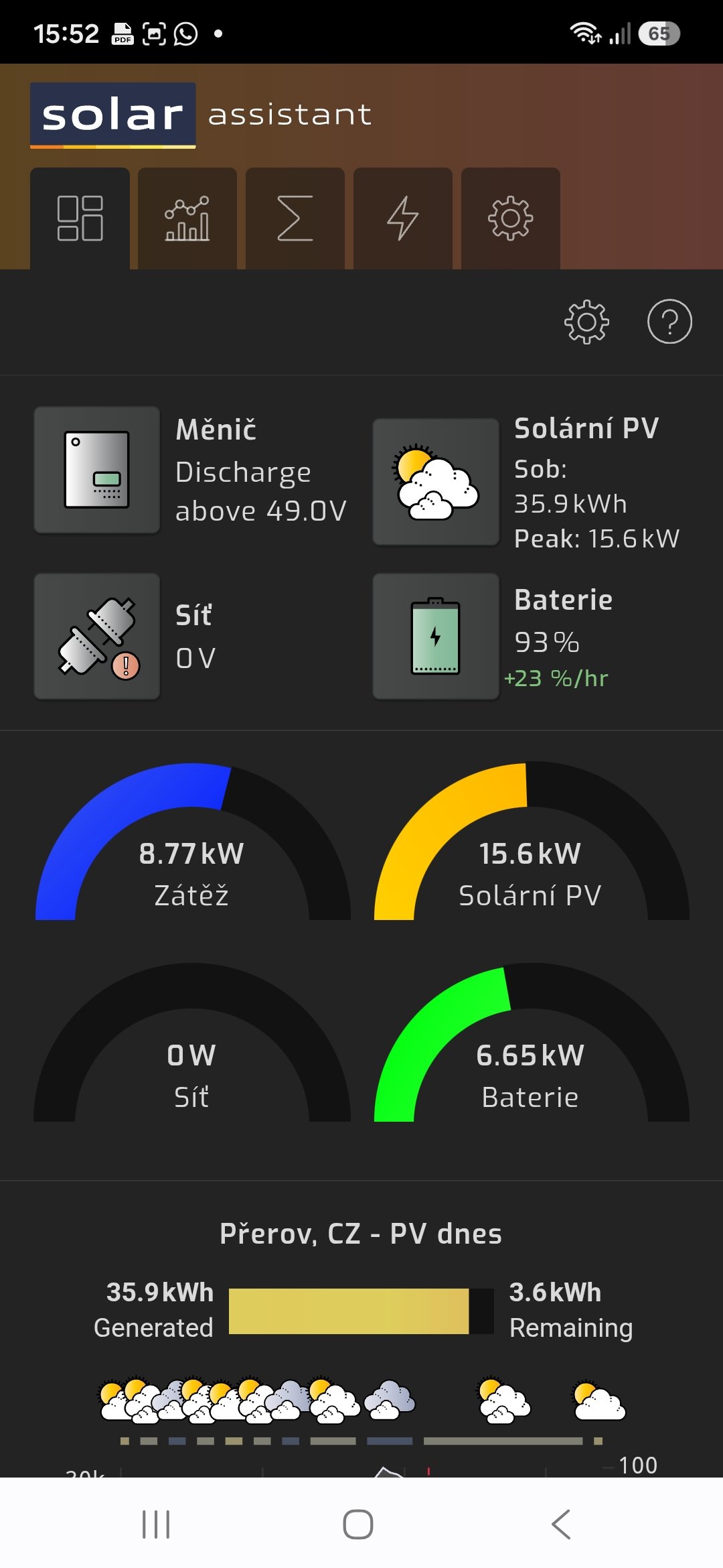

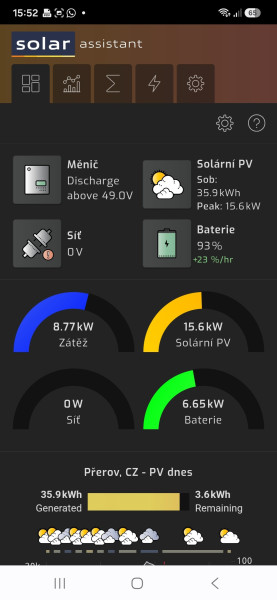

Mexi musíš rozdělit spotřebu na velkou a malou a potom Ti vyjdou LV baterky. U mě je největší spotřebič auto.To tahám z měniče okolo 10-12kW a nabíjím ,když je světlo.To,ale neběží přes baterky, ale BUS sběrnicí 600V. U mě spotřeba přímo z panelů do spotřebiče za poslední necelý měsíc dělá 62%. Deye to pěkně eviduje.Deye je hybrid a když si nastavím 80A z baterek,tek zbytek si v zimě vezme ze sítě.Třeba tady to by u Victronu teklo 300A.
