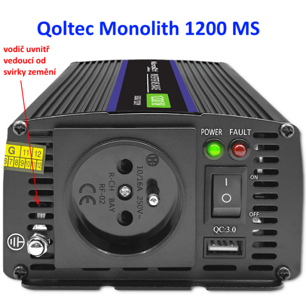

Situace: je centrála, je měnič a je off - vypnutý jistič, odpojený EM…
Má hypotetická kontrolní otázka byla, jaké to skýtá rizika!? protože jsem si taky myslel, že když se se propojí pouze jeden tak to nemůže ničemu vadit v žádném případě
ale víc hlav víc ví tak třeba někdo mě přesvědčí že to nejde než to spálím
Měnič běžný třeba tyto co mám po ruce:
https://allegro.cz/produkt/qoltec-menic ... 9c74a9298d#
Nebo
2 nebo 3kW https://eu.renogy.com/products/3000w-12 ... 3482546433
Vzhledem k tomu že se proklemuje v rozvaděči L123 a výkon nikdy nebude >3kW, tak se PEN v domě nemůže přetížit a jiný riziko mě nenapadá…
Až na to že do zásuvky jde PEN tak holt musím změřit co ukáže měřák mezi PE a N na invertoru že?
Protože kdyby to bylo plovoucí tak se to v té zásuvce staté stavby spojí a … (ochrana nulováním!!!)
Nebo

Re: Porada o tom kterak přepojit RD na offgrid
Na jenom z obrázků na webu výrobce měniče QOLTEC je na bočním krytu měniče (tj. na kostře) viditelná svorka/šroub se symbolem uzemnění pro připojení zemnění. Předpokládám, že kolík v zásuvce na měniči bude propojen s kostrou měniče a tou zmíněnou svorkou. V dokumentaci od výrobce k tomu měniči QOLTEC je nakresleno zapojení spotřebičů pouze dvěma vodiči (nejen v anglické, ale i v české verzi nápovědy) tedy bez kolíku (zřejmě tedy jde o plovoucí výstup jak už zde bylo zmíněno). V dokumentaci ovšem není nijak popsáno zda má nějaký vliv na chod měniče případné spojení kolíku z kteroukoli z výstupních zdířek v zásuvce. V popisu měniče není zmíněna ochrana, která by nějak reagovala na spojení kolíku s plovoucími výstupy. Dle mého názoru je chybou, že výrobci tuto problematiku vůbec nepopisují v oficiálních návodech k těm odkazovým měničům.
Doporučuji se na to případně zeptat přímo výrobce viz odkaz na webový formulář výrobce pro technické dotazy včetně dotazu zda v měniči nejsou plovoucí výstupy přes nějaké napěťově limitované kondenzátory propojeny vůči kostře/kolíku na zásuvce měniče. Obdobné dotazy doporučuji směřovat emailem i na adresu supporteu@renogy.com ohledně těch dalších odkazovaných měničů.
- Příspěvky: 2309
- Reputace:423
Rychlejší než se ptát je vzít do ruky multimetr a změřit, jestli je některý v výstupních vodičů nějak galvanicky spojený s tou kostrou.
Případně to pak pustit, mezi výstupní vodiče (napřed jeden a pak druhý, samozřejmě) připojit nějaký odpor nebo žárovku, druhý kone přes ampérmetr na ten uzemňovací šroub, a změřit jestli tam něco teče.
Ten uzemňovací šroub tam může být jenom proto, že plechový futrál elektrického zařízení by měl být uzemněný.
Vůbec to nemusí nikam dovnitř do elektroniky pokračovat.
Když žádný z těch měničů ještě nemá koupený a zatím váhá s tím, který z nich si vůbec pořídit tak logicky asi zatím není co měřit a bude lepší se poptat výrobce a chvilku vyčkat jestli se k tomu nějak vyjádří. Mimochodem uvnitř toho měniče Qoltec je jasně vidět vodič vedoucí od zemnící svorky viz přiložený obrázek. Neřekl jsem, že to musí být připojeno někam do elektroniky. Možná ten vodič vede jen na kolík ve výstupní AC zásuvce na měniči, ale nelze vyloučit ani to, že je to propojeno i dál někam do zapojení měniče.
- Příspěvky: 2309
- Reputace:423
Měnič běžný třeba tyto co mám po ruce...
- Valdano
- Příspěvky: 2304
- Reputace:300
- Lokalita: Česká Lípa
Můj názor je ten, že když to není totožný model tak prostě není 100% jistota jak je to u toho konkrétního modelu uvnitř řešeno. Navíc když ho stejně ještě nemá koupený tak za dotaz u výrobce nedá nic než jen trochu svého času, ale rozhodnutí je samozřejmě na tom kdo si to chce pořídit a jestli dá přednost tomu to rovnou koupit ve stylu "zajíc v pytli" a pak teprve řešit měření atd. tak je to samozřejmě jen jeho věc a jeho rozhodnutí. Já bych prostě nikam nespěchal a předem bych se na to poptal u výrobce.
