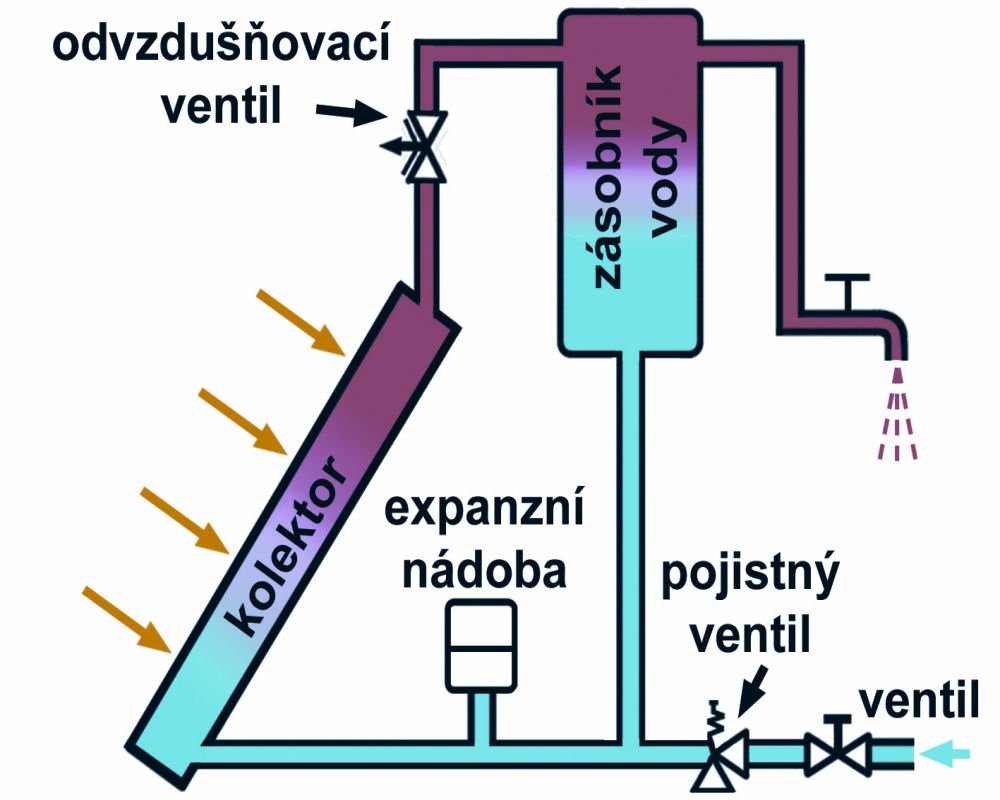

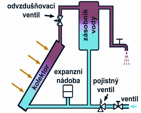

Re: jednoduchy solarny system na ohrev vody v zahradnom sedeni ,poraďte
Přetlakový ventil tam podle normy musí být vždycky, ať už tam expanzka je nebo není (a je to tak správně). Já bych to osadil v následujícím pořadí:
1. přívod studené vody
2. uzavírací kohout na studenou vodu
3. zpětná klapka
4. odbočka k expanzce
5. kombinovaný přetlakový ventil/výpušťák (třeba tenhle: https://www.dilynakotle.cz/drazice-vent ... 20_z38380/ )
6. vstup studené vody do ohřívacího zařízení
Expanzku tak na 10 - 15 % kapacity zásobníku na teplou vodu. Až těsně před bod 5 to všechno může být v PPR plastu, mezi 5 a 6 bych dal nerezový vlnovec. Případný filtr nebo změkčovač hned na vstup studené vody do domu, ať chrání i pračky a myčky nádobí, nejen ten solár.

Pokud bez elektřiny, tak samotížný systém. Ten potřebuje, aby byl boiler výš, než je kolektor. Nabízí se to i komerčně, namátkou první odkaz: https://bce.cz/solarni-novinky/solarni- ... samotizny/
A schema? No ta jsou třeba na https://izahradkar.cz/vyuziti-slunecni- ... a-zahrade/

a ake hodnoty poistného a odvzdušňovacieho ventilu zvoliť? Nebude systemu vadit vstupny tlak 1,8 baru?rva píše: čtv črc 09, 2026 12:47 pmPokud bez elektřiny, tak samotížný systém. Ten potřebuje, aby byl boiler výš, než je kolektor. Nabízí se to i komerčně, namátkou první odkaz: https://bce.cz/solarni-novinky/solarni- ... samotizny/
A schema? No ta jsou třeba na https://izahradkar.cz/vyuziti-slunecni- ... a-zahrade/Obr8_Samotizny_system.jpg
