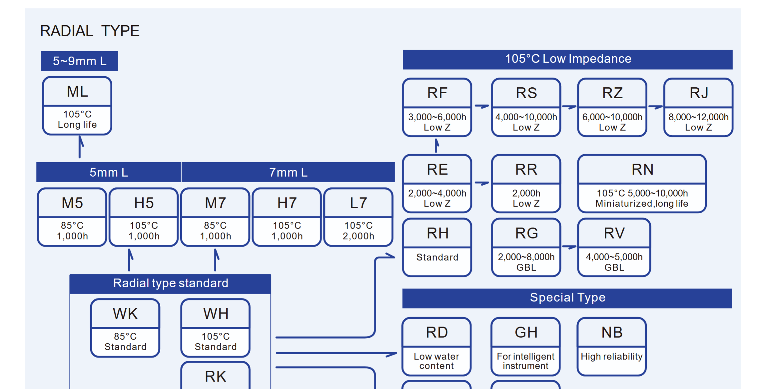

Je to možný, je to zastrčený a schovaný. podíval jsem se jen na začátek katalogu viz příloha a obrázek, podle popisku jde o ASHI RR 105° 2118WPED nastojato.Mex píše: ned črc 05, 2026 2:18 pmDocela brzo.
Pokud to jsou 105° kondenzátory, tak by to odpovídalo životnosti při 65°C.
A tolik tam snad nebude.
životnost 2000 hodin, nevím co to přesně znamená, ale je to v podstatě asi to nejobyčejnější co dělají. Myslím tím základ v této kdy s horšími parametry už pod RR nic není.

Kvalitnější NICHICON typ UPW0J102MPD 1000uF/6,3V s provozní teplotou v rozsahu -55 až 105°C a deklarovanou životností 5000 hodin tj. průměrná doba životnosti při provozování na horním teplotním limitu 105°C. Podrobnější popis k životnosti elektrolytických kondenzátorů najdete v článku Proč počítat životnost kondenzátoru?
