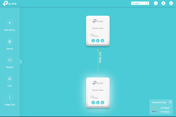

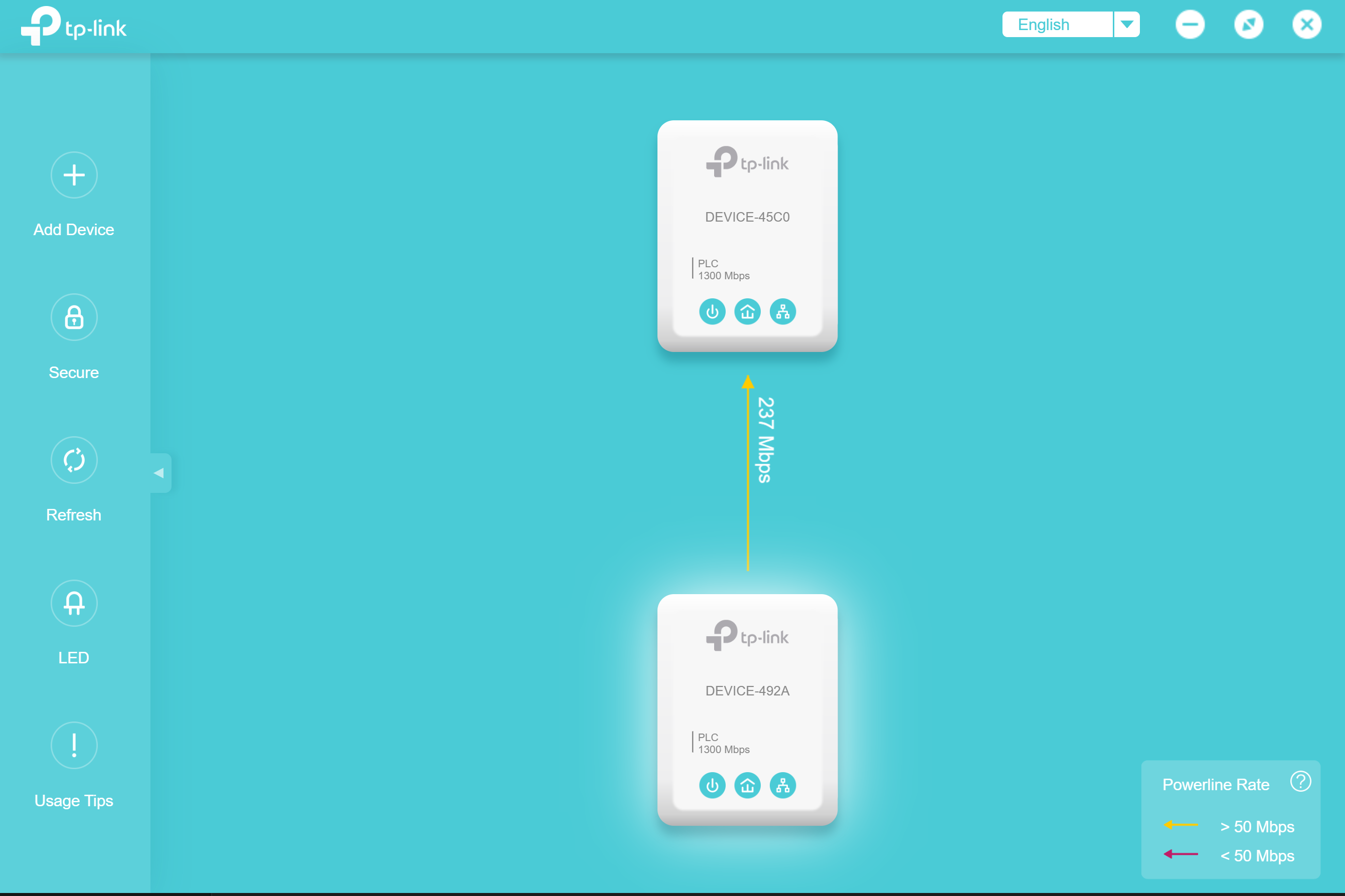

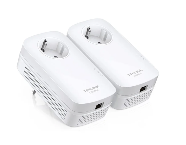

Zakoupil jsem pro mladýho mezi router a jeho výpočetní hromadu tp link powerline ac ethernet PA8010P. V 2/2022. Před týdnem, tj. po 4 letech a asi 4 měsících nepřetržitého provozu se na méně ochlazovaném kusu z páru nafoukly sekundární elektrolytické dva v páru zapojený vedle sebe kondenzátory 1000μF/6,3V na napájení k mikrokontroléru. Závada se projevila tak, že se v tplink rozhraní tpPLC ukázalo zařízení asi na 30 sekund a potom zamrzla komunikace. Výměna a oprava asi za 10Kč plus doprava k nejbližšímu prodejci elytů. Nebyly obláčky ani tepelné deformace zařízení.
Druhé zařízení je vpořádku asi a protože je pravidelně odpojováno ze zásuvky kvůli konzervativnímu režimu, který si vyžaduje diagnóza co má mladý od porodu.
