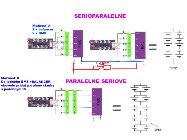

Tak chci zapojit BMS takto.Má to cemu nebo to vše sfajruje.Pardon za škaredý obrázek.Snat to bude trochu čitelný
Skrat
Příspěvky: 630
Registrován: sob zář 24, 2016 10:39 pm
Reputace:27
Lokalita: Veselí nad lužnicí
Výkon panelů [Wp]: 7,38kWp
Kapacita baterie [kWh]: 900Ah
Bydliště: Veselí nad Lužnicí
Re: Spajanie Li-Ion do sád
Nový příspěvek od Skrat »
Ta spodní řada baterek bude mít svou BMS

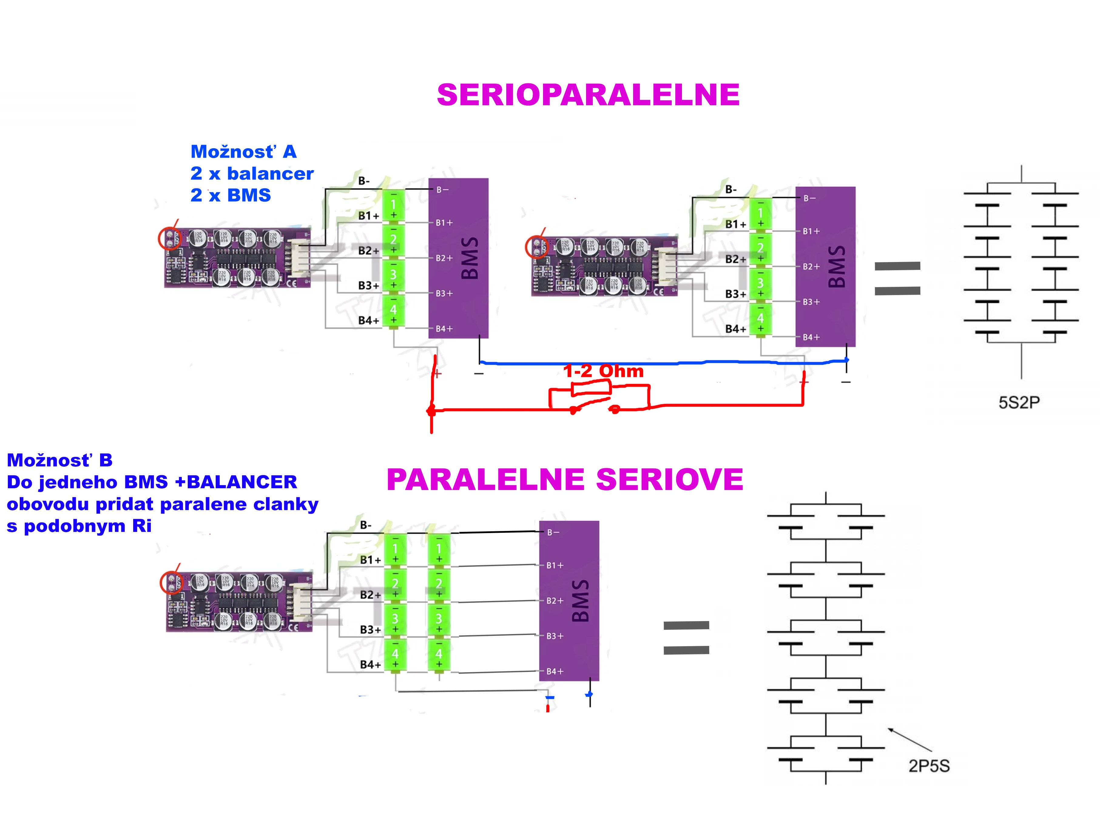

Ahoj.
chcem sa opytat na spajanie Lion vseobecne, cize aj Power banky a rozne ine kutilske zařízení ako su rozne elektro auticka pre deti a pod.
Vacsinou 18650 alebo aj mensie z elektronickych cigariet, mam ich asi 100 (napr. 13400CS).
Urcite potrebujem BMS a aktivny balancer. Tie balancery co su na BMS takmer nic nezbalancuju 😢
Mam tento sikovny merac vnutorneho odporu aku:
https://zoyi.co.uk/smartblog/zoyi-zt-dq ... ester.html
Pouziva sa vacsinou paralelne - seriove spojenie, menej asi serio- paralelne zapojenie.
Otazka A.
Ake su vyhody/nevyhody jedneho aj druheho? Potrebujem to pouzivat modularne. CIze nemam nartvalo nabodovane k sebe paralelne od nova clanky.
Idem napr. dlhsi vylet,alebo na chatu bez elektriky, tak si zvacsim power banku. Alebo dieta si prerobi Lego auto, tak mu tam dam vacsiu kapacitu. :D
Moznost B - musel by som spajat podobne vnutorne odpory - co som dost lenivy.
V moznosti A vidim vyhodu ze nemusim.
Spojim obe 3S vetvy s rozdielom 0,1 V a spojim paralene. Pripadny odpor by vyrovnal narazovy prus, ak by bolo 0,2 - 0,3 V.
Akurat treba zasa BMS a balancer, priestor a peniaze navyse.
Otaza B.
Vseobecne ked spajam paralelne akumulatory - vyrovnaju sa sami, prudy teraz neriesim. Ale existuje aj okrem serioveho balancera 2S, 3S ....aj paraleny balancer? Zeby po spojeni vyrovnal napatia a potom by natvrdo spojil?Asi by misel mat relatko, nic take male ako aktivny balancer z Ciny.
A nemisi to byt len balancer na 4,25 V. Moze to byt aj na spominany 3S + 3S paralelne , cize 12,6 V vetvy. Alebo spojenie dvoch olovenych...to je jedno.
Diky

Odpovím příkladem z praxe - f. Jetimodel již min. 20 let nabízí modelářské Li-Ion sady zhotovené na míru. Serv. konektory, balancery ani BMS nepoužívají - jen doporučují nabíjet na 4,1V/článek (samozřejmě že jde o vybrané články se stejným vnitřním odporem).
ps: ideální je sestavovat baterie pouze ze seriově složených článků.
