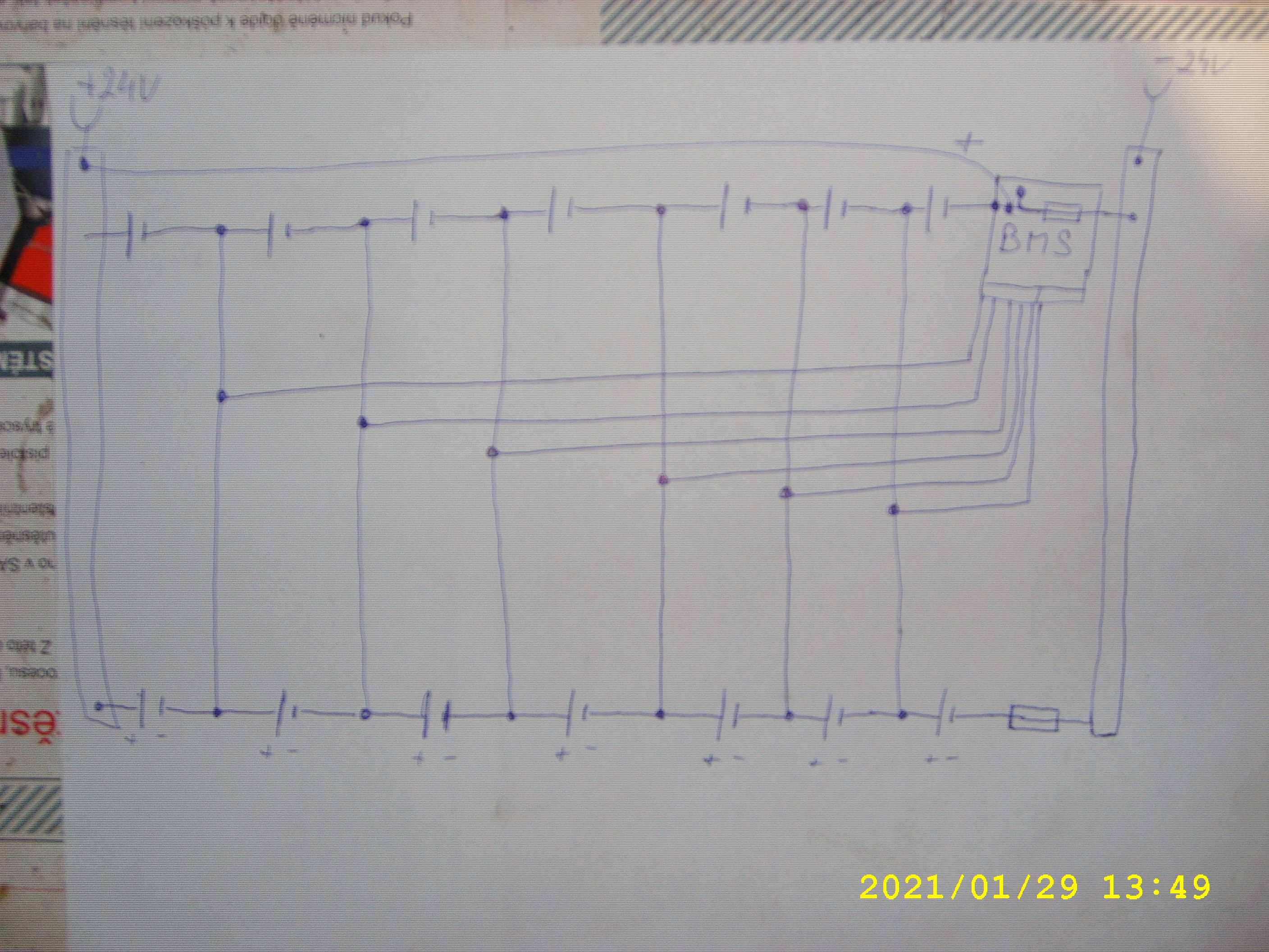

Re: Spajanie Li-Ion do sád
Tak chci zapojit BMS takto.Má to cemu nebo to vše sfajruje.Pardon za škaredý obrázek.Snat to bude trochu čitelný
- Skrat
- Příspěvky: 626
- Reputace:27
- Výkon panelů [Wp]: 7,38kWp
Ta spodní řada baterek bude mít svou BMS
