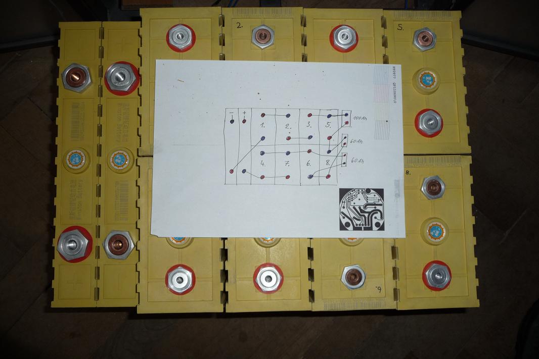

konečně sem se odhodlal změřit reálnou kapacitu u mých 200Ah LiFe článků po dvou letech provozu .
Trvalo to celé čtyři dny ... sice jen jeden cyklus dovybítí na 2,80V při zátěži cca 7A a nabití do 3,70V proudem 25A a 7A do plna , ale čísla sou z toho fakt zajímavý
1. článek 285,4Ah
2. článek 278,6Ah
3. článek 278,5Ah
4. článek 235,9Ah
5. článek 201,0Ah
6. článek 210,6Ah
7. článek 188,0Ah
8. článek 210,7Ah .
Rozptyl kapacity od -6% do +42,7%
Co asi naměřím za další dva roky

to jsou zajimavy vysledky. problem muze byt u clanku 7 a 5 aby nebyly podvybijeny kdyz maji nejmensi kapacitu.
Tak nejak me prijde ze to vyrobce strili od boku.
- Příspěvky: 3662
- Reputace: 169
Re: 3,96kWp Brno
Měl bych takovou teorii, zkusil bych vyměnit článek 1 za článek7, a 5tku za 2jku. Jen články, balancéry nepřemísťovat.
- Příspěvky: 2780
- Reputace: 427
Re: 3,96kWp Brno
právě kvůli podivným projevům napětí článků č. 7 a kupodivu č. 4 sem ten kapacitní test dělal .
Dokud byly s těmi 60Ah články paralerně tak se všichni chovali normálně (+/- stejně) , ale co sou v sériovém zapojení tak blbnou
. Nejsem si tím moc jistý , vypadá to že se na článcích 5 a 7 podepsalo půlroční paralerní zapojení s přeživšímí akumulátory ... víte z čeho
. Jinak si to nedovedu vysvětlit - všechny články jsou z jedné výrobní série a dle výrobních čísel jeli na páse hned za sebou (celistvá řada čísel to není)
tak jak to že sou mezi nimi tak velké rozdíly
Asi rozbiju prasátko a koupím pár článků na doplnění kapacity těch nejslabších

no a nakreslit jak reálně (i s fotkou) vypadá zapojení článků? Tvůj balancér ustojí balancovat 7A bez toho, že by mu ulítlo napětí? Napětí při balancování se měří na baterii, nebo na balanceru? S jakou přesností? Který článek byl nabitý jako první (zareagoval balancér) a který jako poslední?
- Příspěvky: 2780
- Reputace: 427
Re: 3,96kWp Brno
články sem měl mimo "domeček" , dovybití pomocí Grid-tie měniče (ovšem že přes křižíkův el.měr.
) a nabíjení toroidním trafem 12V 20A (zvláštní ... na štítku trafa píšou 12V 10A
) jímž nabíjím čtyři články v sérii dokud některý nedosáhne konečného napětí . Zbylé tři pojednom auto-nabíječkou v režimu 6V 2A dávající při 3,4V proud kolem 7A
. Na vybíjení i nabíjení dohlížel CellLog nově disponujícím přerušovačem sítě AC 231V - jeho alarmový výstup rozpojil relátko = konec vybíjení / konec nabíjení
jednoduchý a funkční
. Elektrony z nebo do článku tekly pochopitelně skrz WattMetr
. Celý ancábl dovršil list papíru a tužka .
Zítra až bude ostatní články maximálně nabity tak k nim zpět připojím ty "200-vky"

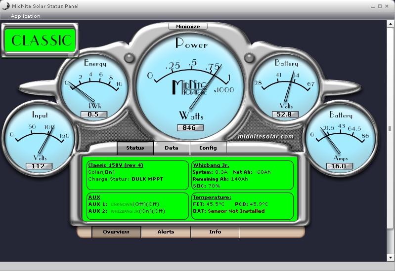

tak ten můj Midnite už umí i SOC
Jo , a ještě padl "píkový" rekord 4,587kW z 16.03.2014 , 24.03. 2014 se oskar usmál tak že to vatáhl na 4,818kW

Ty máš i WBJR?
http://www.midnitesolar.com/productPhot ... r=9&act=pc
Jinak ten stav kapacity odvozuje asi pouze dle napětí.

ovšem že díky Whizbang Jr.
, je zmíněn i na tom screenshotu
Sprovoznil sem jej teprve včerá , tak zatím utazuje nesmysly což se snad srovná

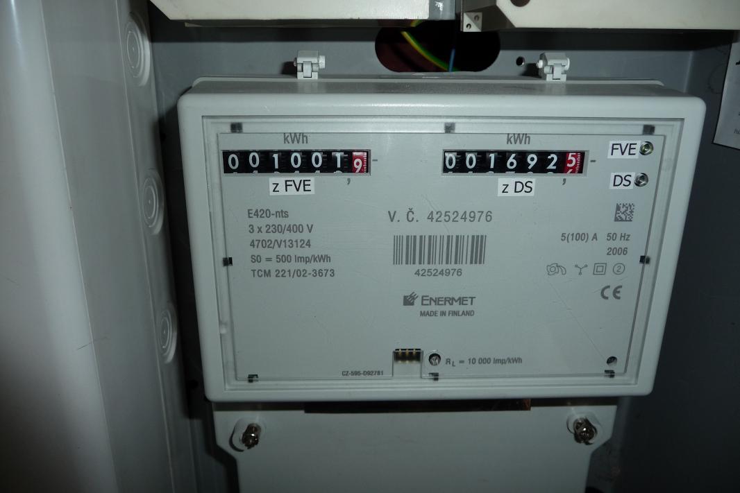

milé překvapení
ostrov slaví 1. MWh
za měničem
jinak Midnite hlásí 1,246MWh
... to číslo v pravo ještě není to pravé ořechové
snad se to časem poddá

díky
Je to vlastně měření od loňského října , takže by se to během léta mohlo převážit
Ještě sem zapoměl na likvidátor přebitečné energie - za měsíc a něco zlikvidoval skoro 40kWh
El. měr je obyč dvoutarif přeštítkovaný do dnešní podoby včetně vynulovaných počítadel
nesporná to výhoda vlastního podružného el. měru
Příští měsíc snad vyměním stávající obyč el. bojler za kombinovaný
nebude-li el. tak se nahřeje plynovým kotlem (bude-li plyn ...
) ikdyž kotel bude třeba trochu upravit (teď TUV neumí
poreferuji

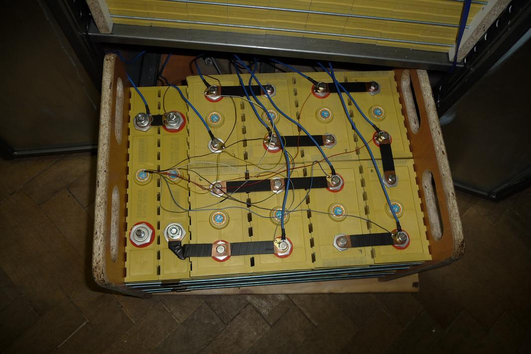

provoz byl hlídán CellLogem (podpětí a přepětí) , zajímavější , no spíš ubožejší je článek č. 4 ... při kapacitním testu měl cca 236Ah ale po měsíci docela šok
večer celkové napětí nad 52V ale ráno jen 48V
. Jak na potvoru sem pracoval na BMS a měl odpojené CellLogy
multimetr a změřit články jednotlivě : 3,2 , 3,2 , 3,2 , 0,5
snad chyba měření ? Ne . Článek č. 4 měl pouhých 0,5V
a to z něj měnič odčerpal pouhých 140Ah
. Podrobné ohledání odhalilo netěsnící přetlakový ventil , takže celou dobu pomalu vysychal
. Teď se drží na +/- 130Ah tak je zapojen paralerně s článkem č. 7 . Napadlo mě sehnal elektrolit a pokusně tu 4ku doplnit
. No uvidíme
Info : modré vodiče vedou do BMS a ty tenké barevné vedou k CellLogum a řízení BMS (tzv. Volt-sens)
