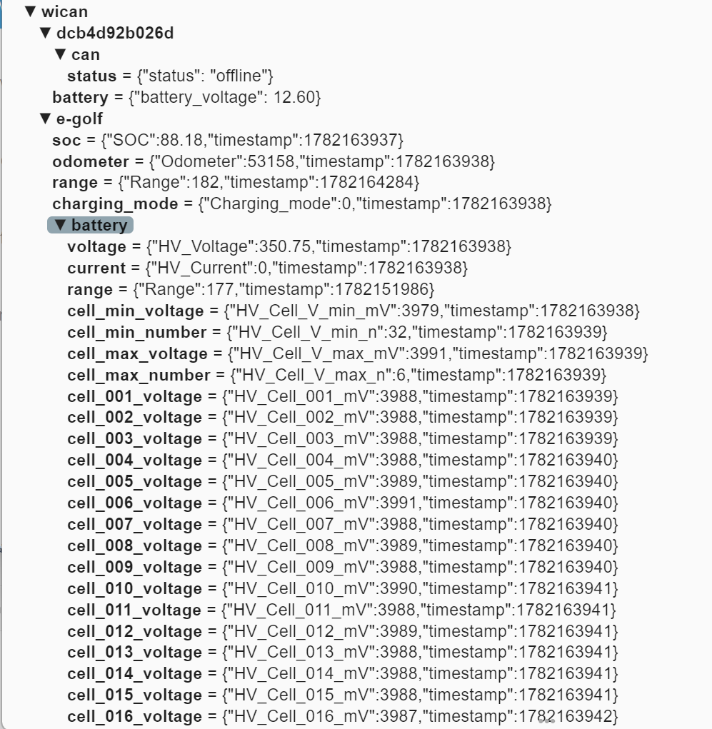

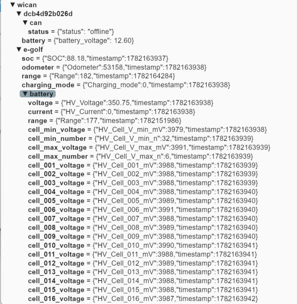

Tak mi prisel objednany WiCAN-PRO a po nejakem hrani velika pecka a radost. wireguard vpn funguje, mqtt napojeni funguje, do ha to dostanu, evcc po mqtt vidi data, aktualizace dat treba po 5s. Jdou cist i napeti jednotlivych clanku. Soc na dve desetina mista, posilat si muzu co chci co je dostupne na canu.
egolf nespousti alarm kdyz to tam necham, usne to asi za 10 minut po zamceni auta. Kdyz se auto nabiji, neusne to a je to zive. Za tech 1800 nebo co to stalo naprosta pecka.

jde posilat aji do auta? wakeup token?

Nejde, pres tohle ne. Vzbudit to musis jinak. Mozna aplikaci i bez placeni penez. Treba zkusit zablikat autem, pustit klimu a zase ji vypnout. Po can stejne nemuzes nic ovladat, jen cist.
