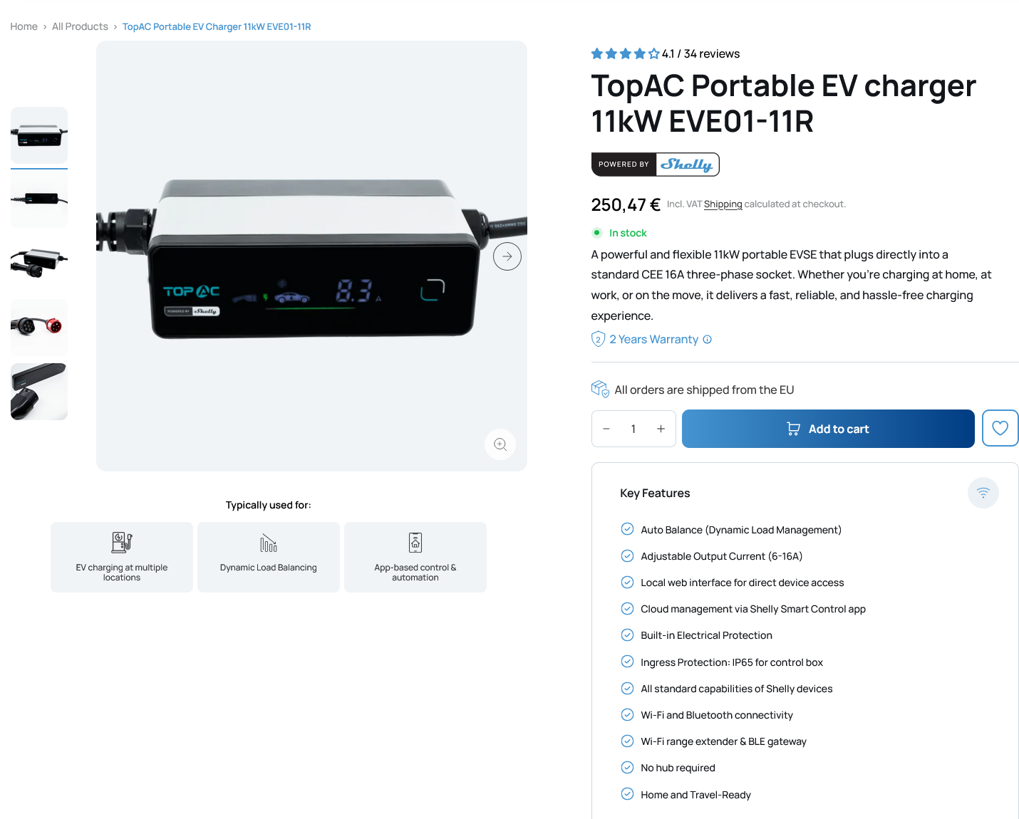

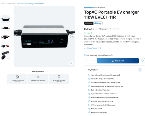

V rámci reklamního spamu jsem dostal od Shelly info, že rovněž dělají wallbox integrovatelný i do HA - mqtt, .. TopAC Portable EV charger 11kW EVE01-11R
