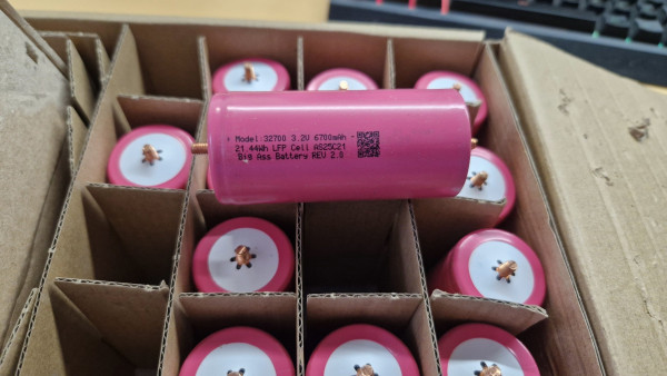

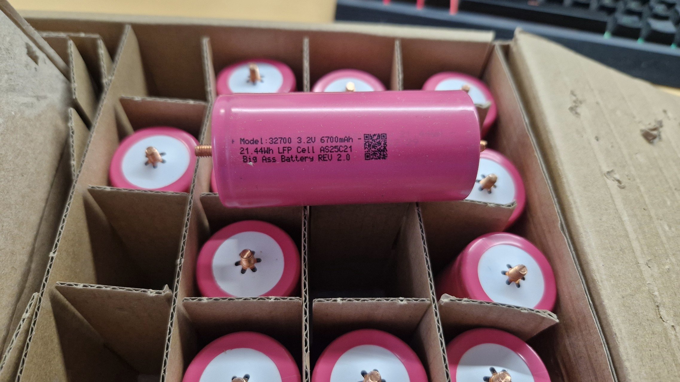

Dorazili mi cylindrické LFP články z NKON a rozmýšľam z čoho urobiť prepoje. Stačí mi to dimenzovať na 20A, majú terminály M4.

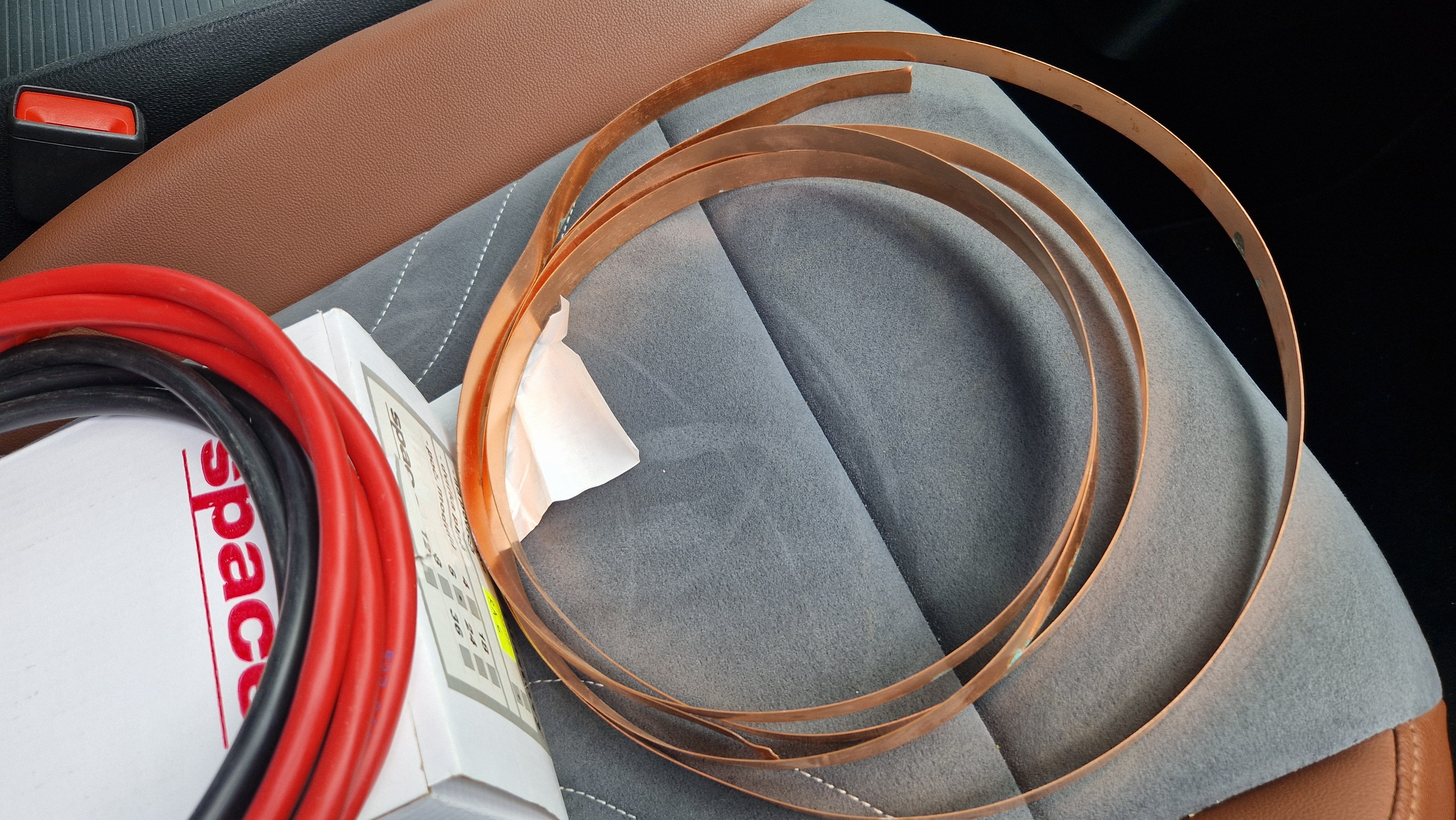

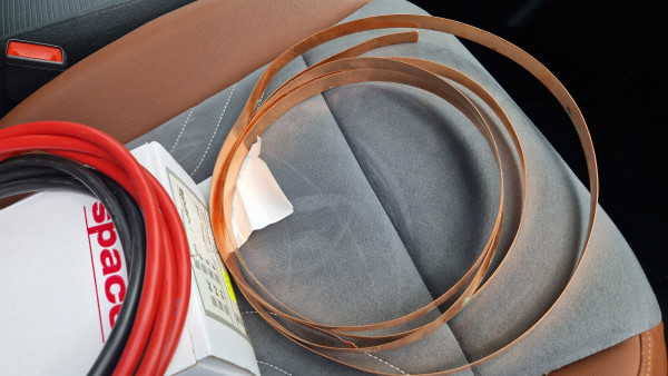

Kdysi jsem koupil jednu měděnou desku, z té nůžkama na plech odstřihávám, když je potřeba a dávám dvě vrstvy: https://www.hornbach.cz/p/medeny-plech- ... m/3813928/
Asi by to šlo i nastříhat ze zemnící měděné pásky (a dát jí pro klid duše dvojmo).
