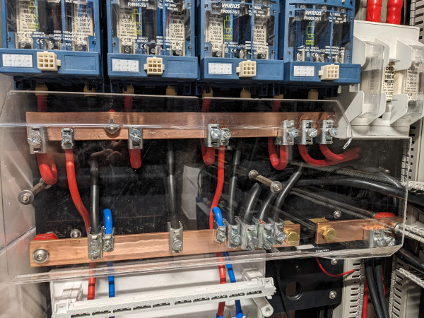

Mám pocit,že to příliš komplikujete.Svorka na din lištu na 245A stojí pár Kč a je to kryté.Já používám něco takového a spoj je kabel na kabel,žádné oka a přechodové odpory AL-CU
https://allegro.cz/nabidka/spojka-na-li ... 2426628856

da se ledasco. ja mam ale na sberny treba pripojene i smartshunty. Primo nasroubene i mega pojistky. Dat tohle by jiste slo ale zase bych se musel mazat s nejakejma propojkama, lisovat oka a tak. Ale reseni to pro nekoho je.
Kryt jsme zatim neresil. Mozna si neco vytisknu na 3d tiskarne nebo zkusim ohnout nejake plexi

Koupit kus plexiskla a kryt si udělat?
