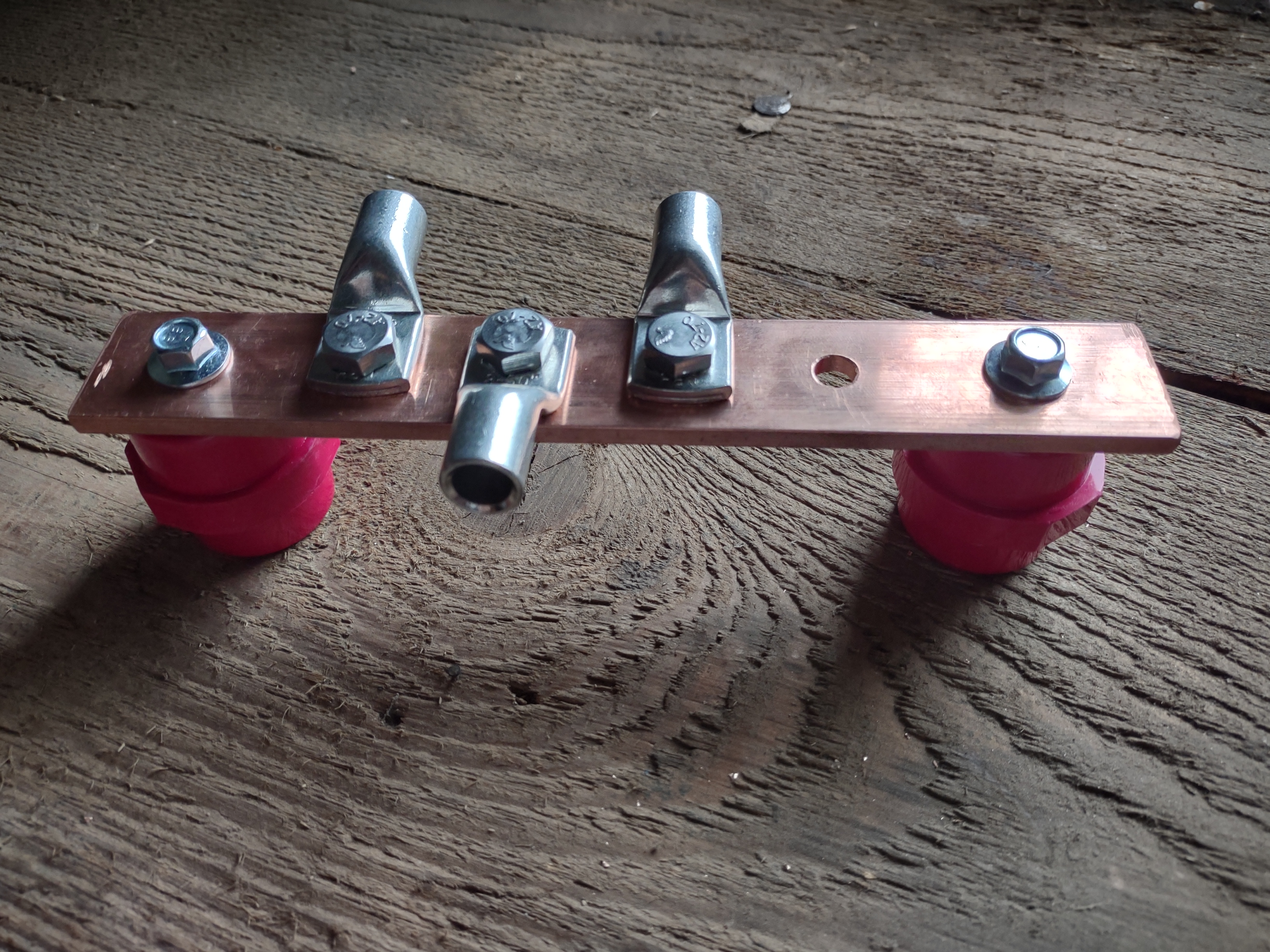

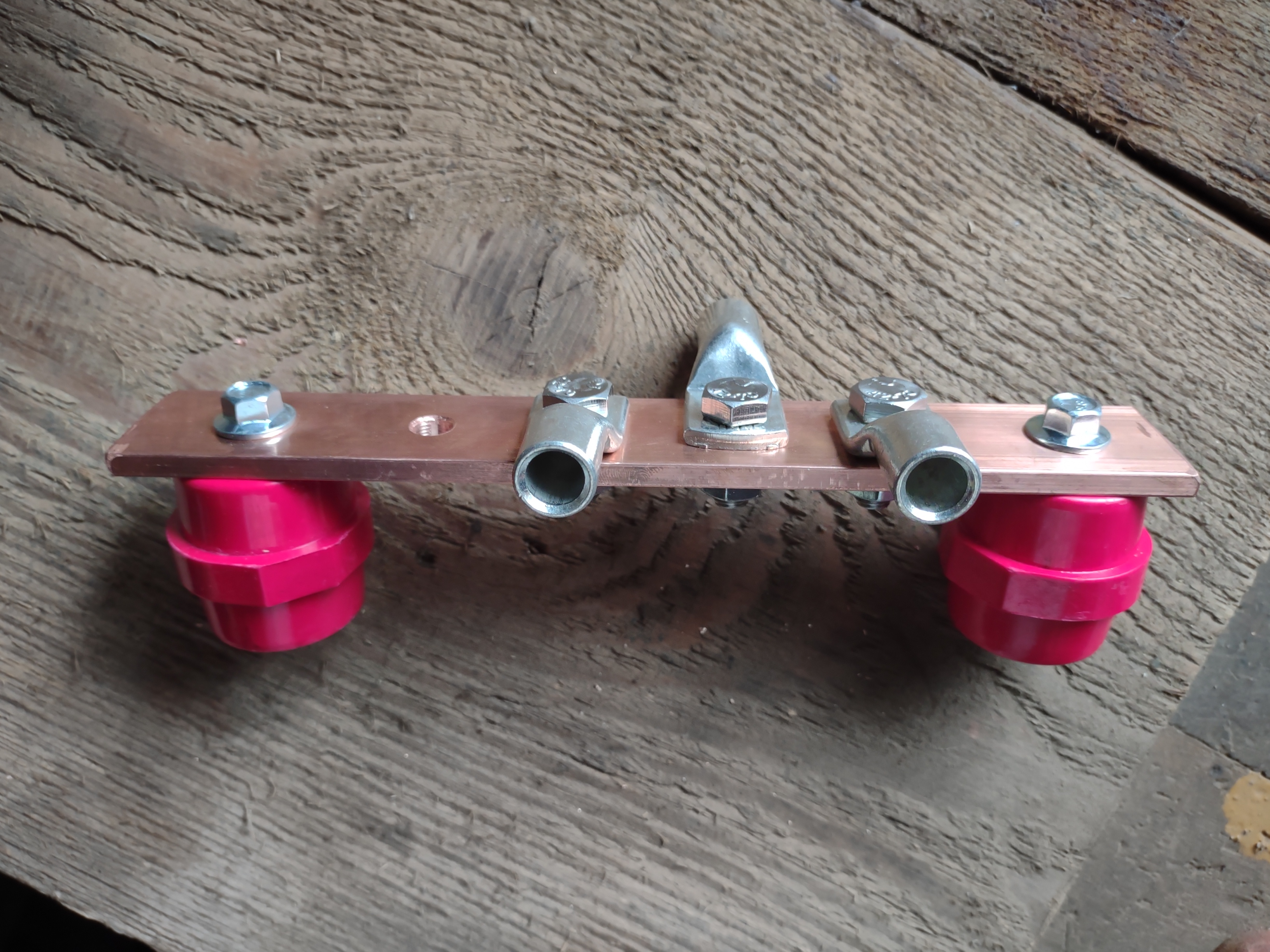

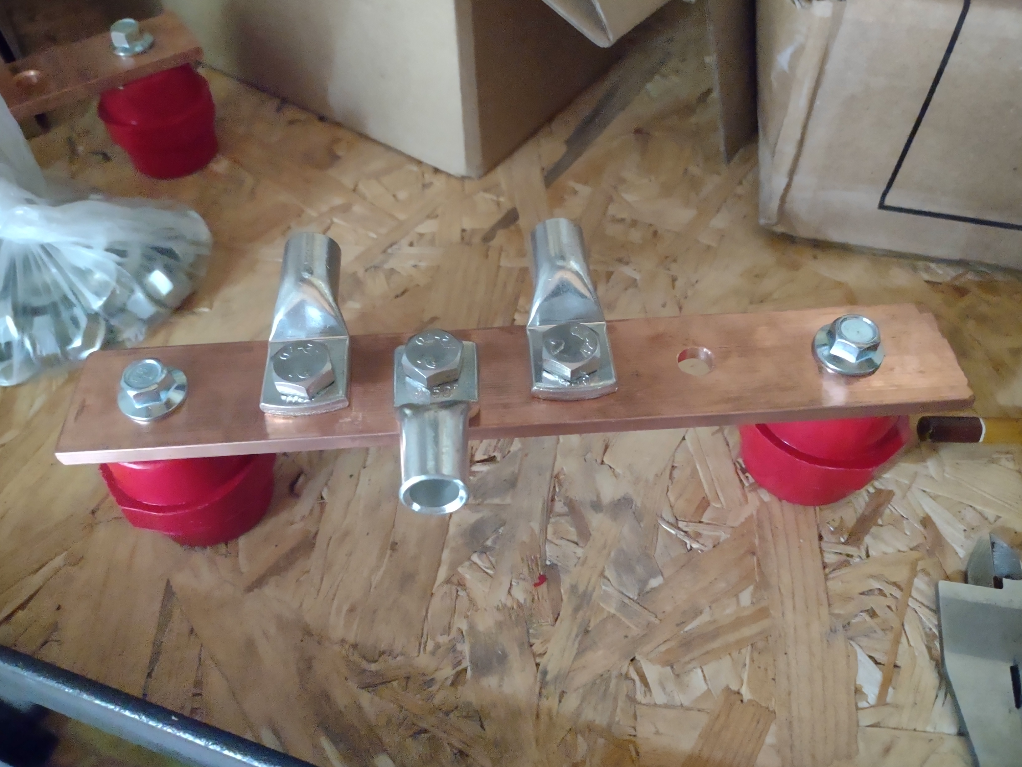

- DUGi
- Příspěvky: 70
- Registrován: stř lis 23, 2022 3:29 pm
- Lokalita: Kosice/Michalovce
- Výkon panelů [Wp]: 7000
- Lokalita:Kosice/MichalovceSystémové napětí:48VVýkon panelů [Wp]:7000 Kapacita baterie [kWh]:30
Re: Materiál měděné pásoviny
Tu je vysledok co som vyrobil
Menic 10kW - 2 x SOROTEC REVO VM-II 5,5kW paralel, Panely 7kWp - 18xMono HC AmeriSolar AS-6M120-HC 385Wp (2x 7S) juh,45stupnov, Baterky 60kWh - (16 x CATL 302Ah LiFePO4 + 16 x EVE 304Ah LiFePO4 + 2x 16 x EVE 334Ah LiFePO4), 4 x JK BMS B2A20S20P 200A, RD
