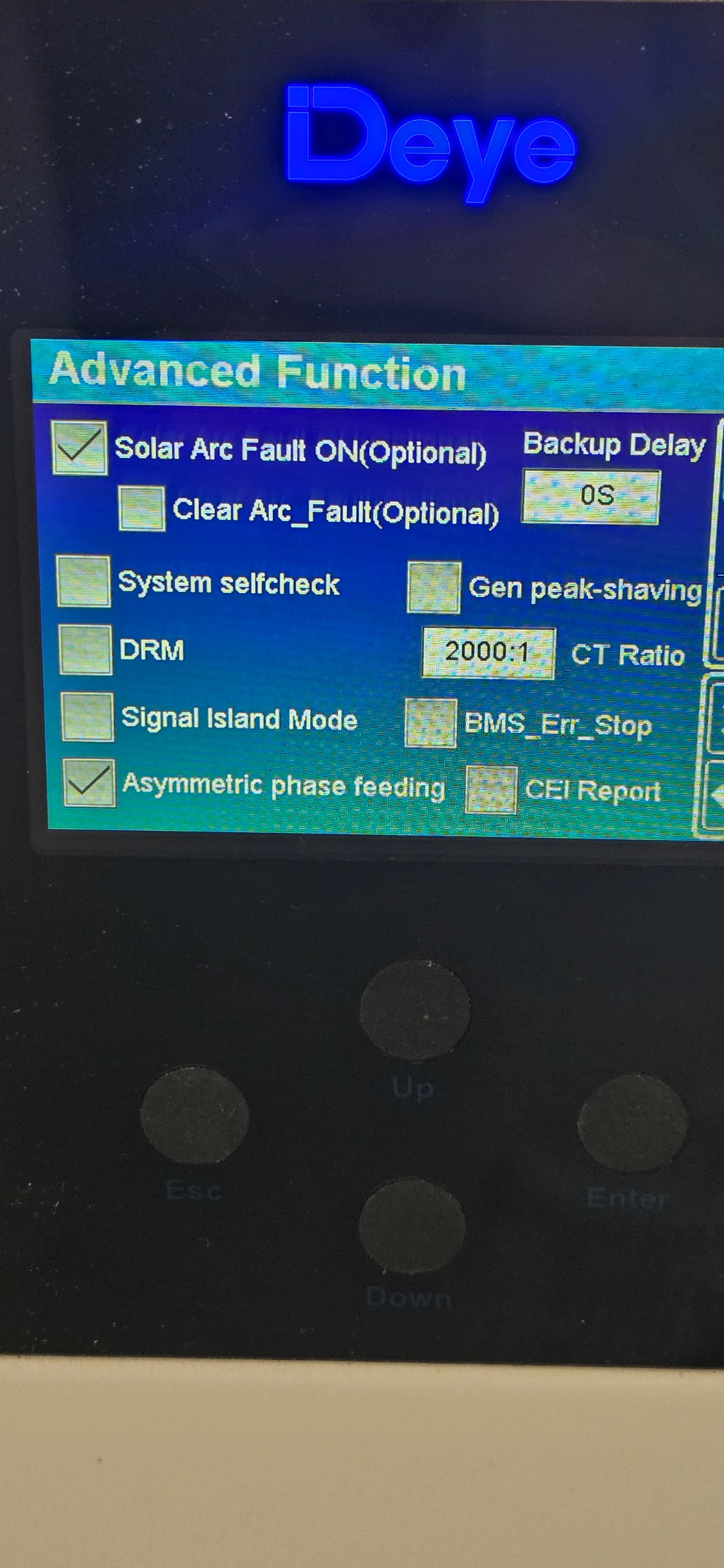

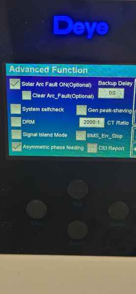

Tak mám DEYE15kW verzi připojenou na baterku a bere na prázdno 2,2A mĕřeno kleštákem.
Ochrana dc oblouku jde I na této verzi zapnout.Jestli funguje netuším
