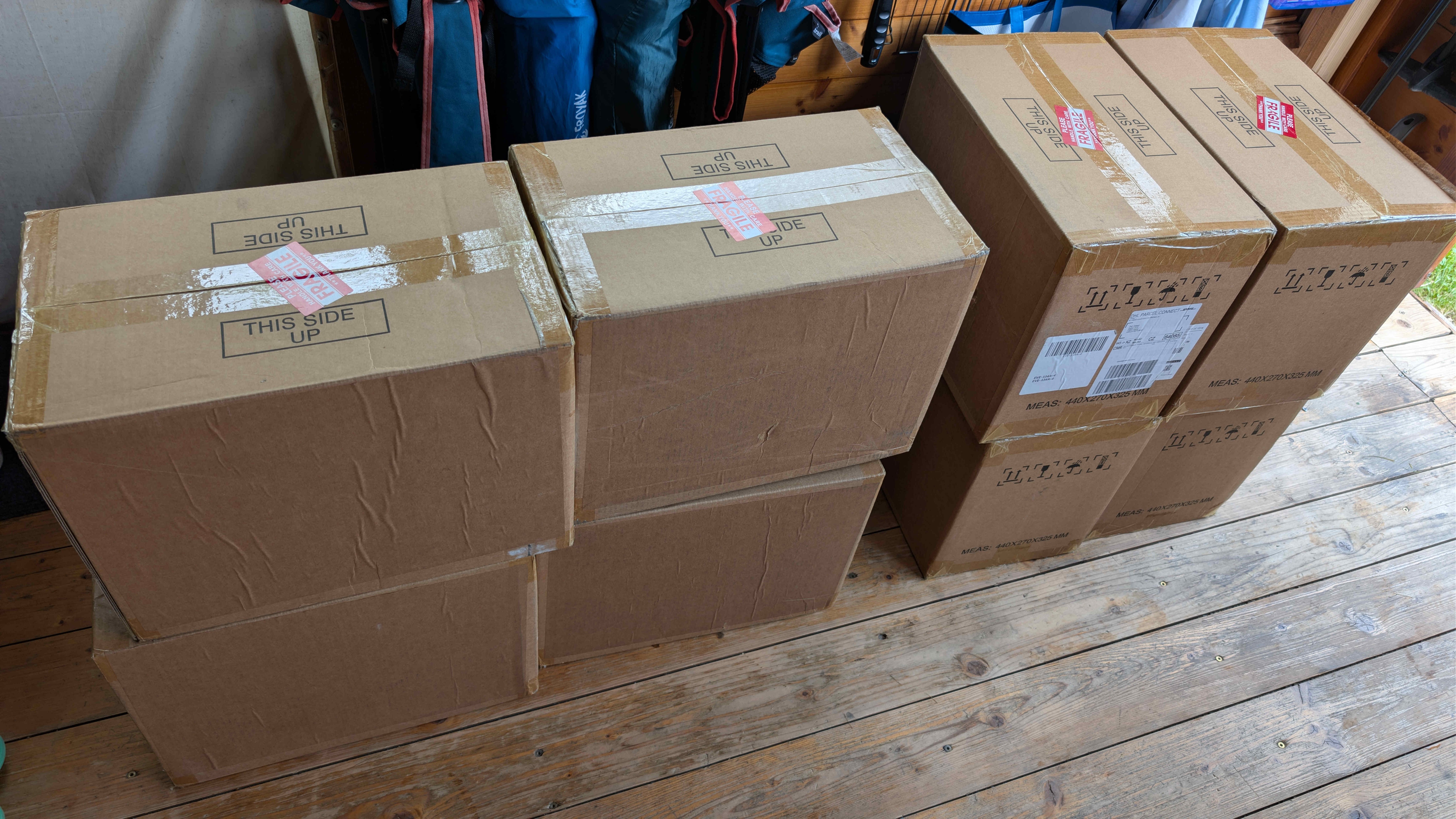

Jinač, před minutou mi došly baterie. Boxy asi zítra říkal, že by to dodávka všechno neuvezla
