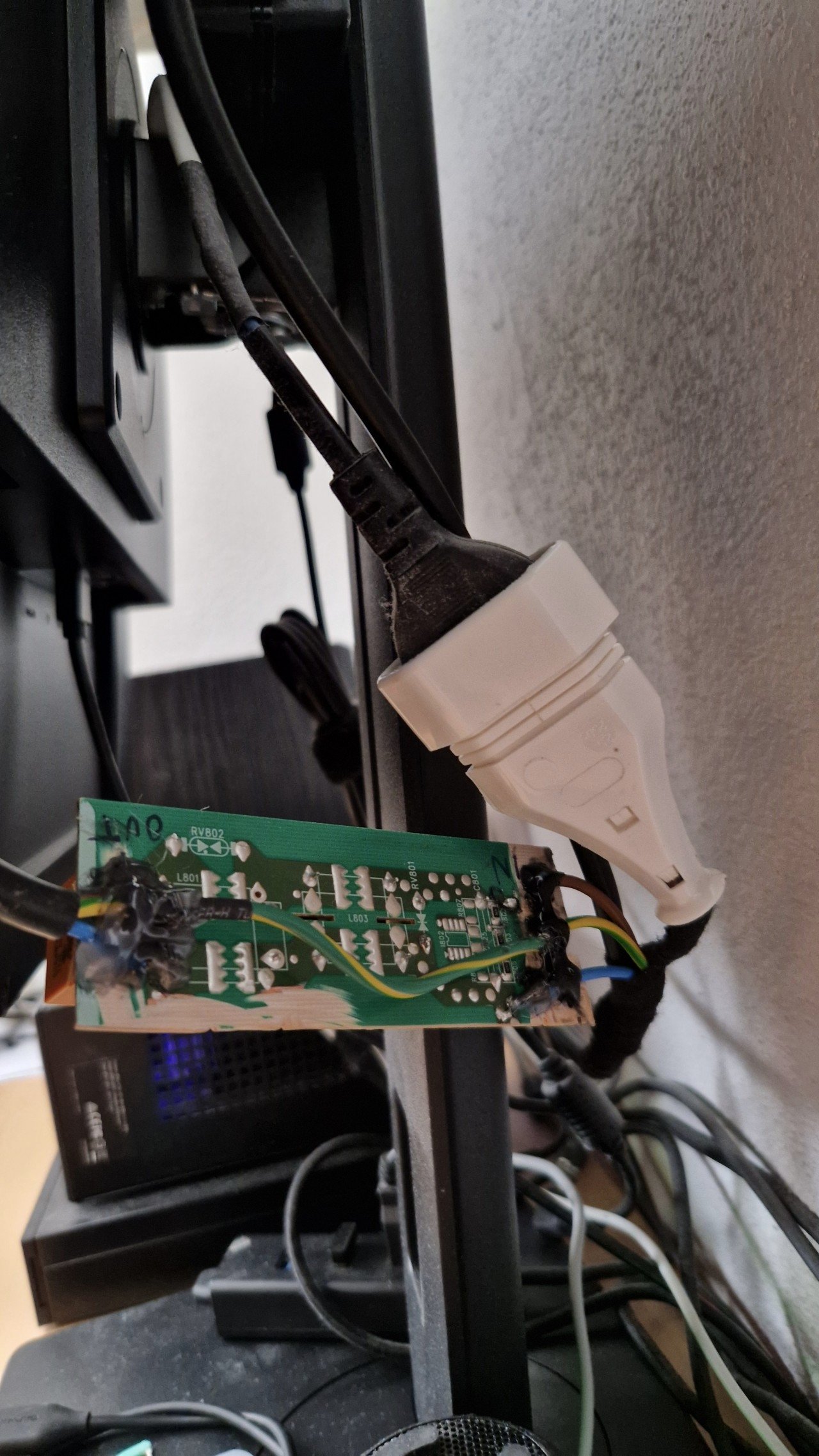

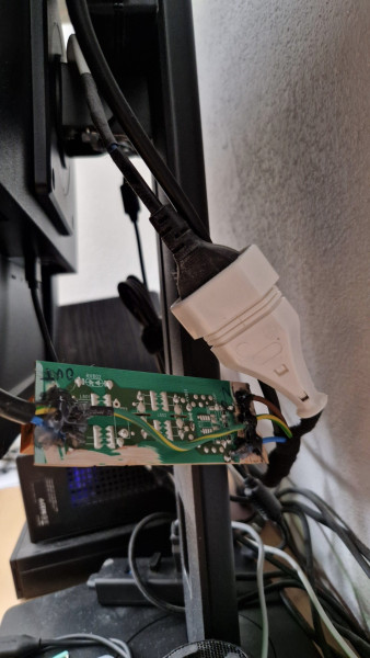

Tak som sa po dlhej dobe k tomu dokopal, zapojil a funguje, už je všetko OK
Ešte som aj krabičku vytlačil, už je to v nej zatvorené.
