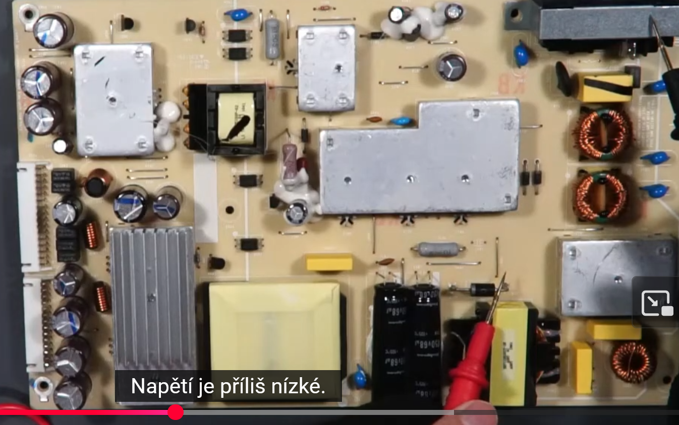

Ten monitor má mít podle vidu aktivní filtr, asi jde do kopru nebo je něco v kelu. Kondy by měly mít asi 400V, pokud při špičce neudrží tento filtr na kondech za usměrňovačem napětí, nějaký pasiv na vstupu jen oddálí nějaký zmar který příjde. Toto je z jednoho videa nějaké 27" dané značky.
Nejde mi sem vložit soubor z típnutí obrazovky ani zip. Zde je odkaz, ten zatzím funguje:To nám ten den pěkně začíná.
A normální monitory vždy byly od 10kKč nahoru. Pro fotografy od 30-40kKč nahoru. Takovým těm prodejním lžím se lehko věří aby se zvýšil prodej. Na daném videu třeba odešla dioda. Jde o součástky a jejich kvalitu tz. grade. Na levných součástkách po zapnutí výkonu pro přenos signálů (frekvence rozlišení) za chvilku do roka něco odejde.
Edit: Nechci opakovat zde v dobré víře sdělenou dobrou radu, ale reklamoval bych ho nebo ho vrátil ať vrátí prachy, když ti ho dvakrát vrátí po reklamaci že je OK. Ale nevím jestli o takové dobré radě jsi ochoten přemýšlet.
