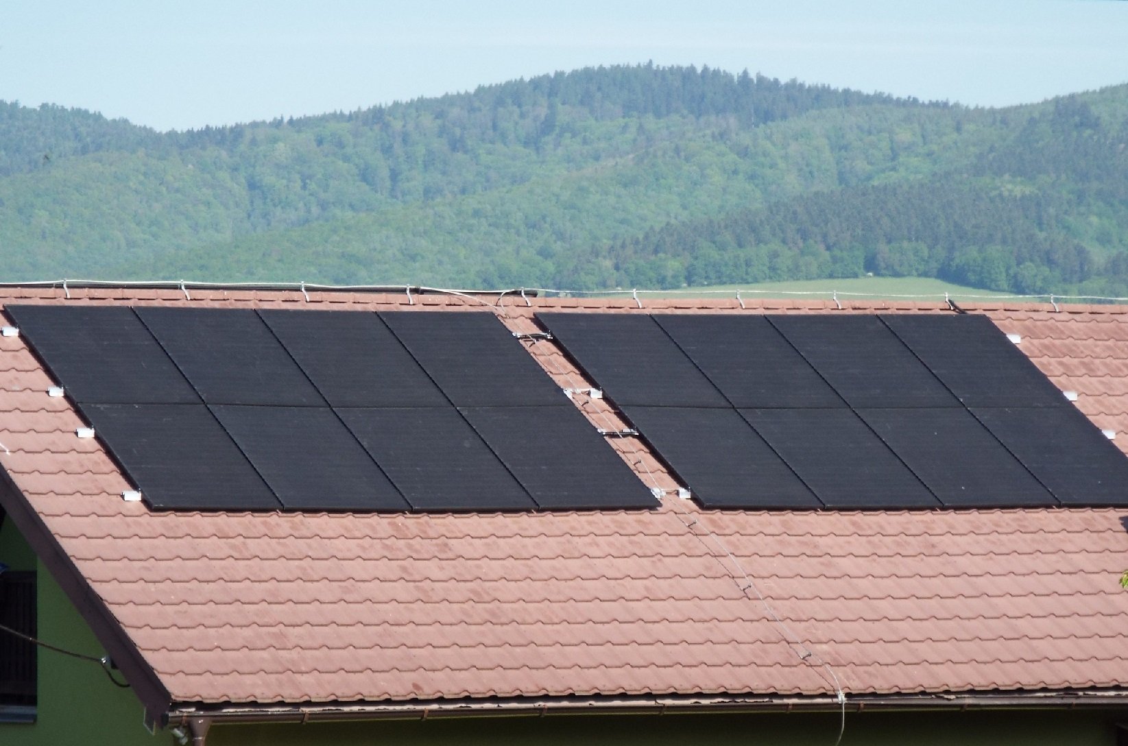

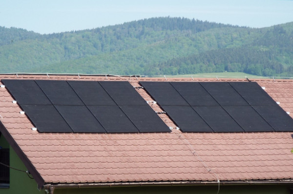

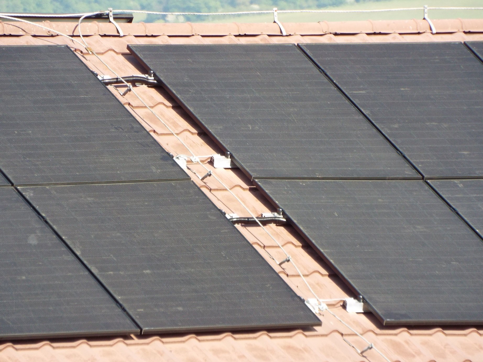

Minuly tyzden v susednej ulici profesionalna odborna firma jednemu panovi, ktory o.i. ma doma uz niekolko rokov 2 EV (jednu Teslu, druhe nepoznam a preto sa cudujem, ze isiel do FVE az teraz) na strechu rodinneho domu FVE. Plechova krytina strechy, panely tesne vedla bleskozvodu a navzajom pospajane. Panely ma tesne pod vrcholom hrebena strechy aj z druhej strany. Ja by som to na vlastnom dome urobil trocha inac. Ale ja nie som profesional ...
- Příspěvky: 7174
- Reputace:1014
Re: Bleskosvod versus FVE
Jestli narážíš na vzdálenost "s", tak doporučuji přečíst to vlákno, kde to tu někdo popisoval.
Ve zkratce, "s" na plechové střeše "neexistuje".
