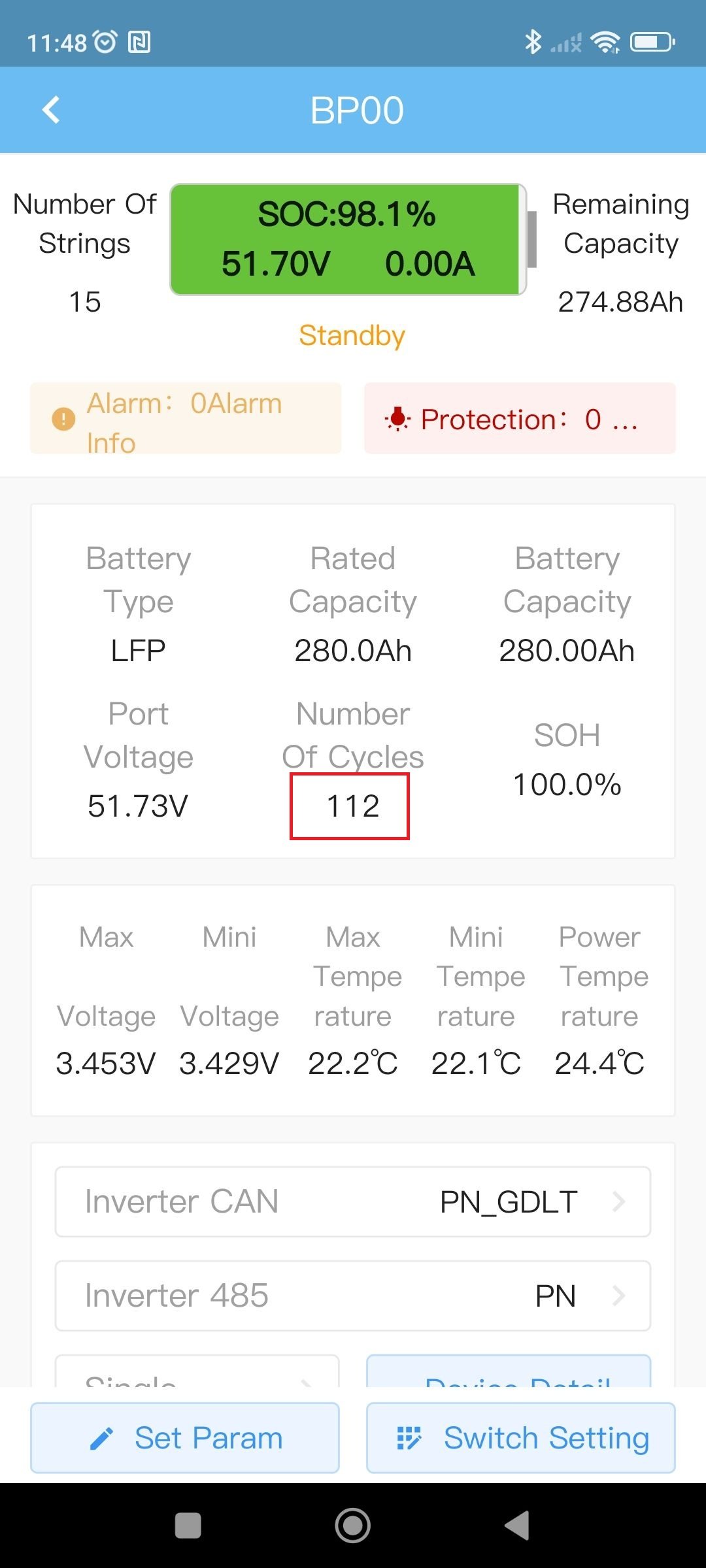

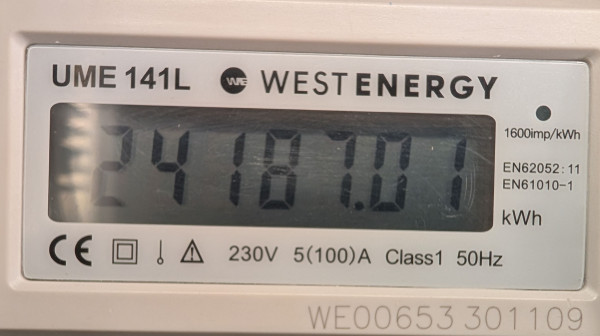

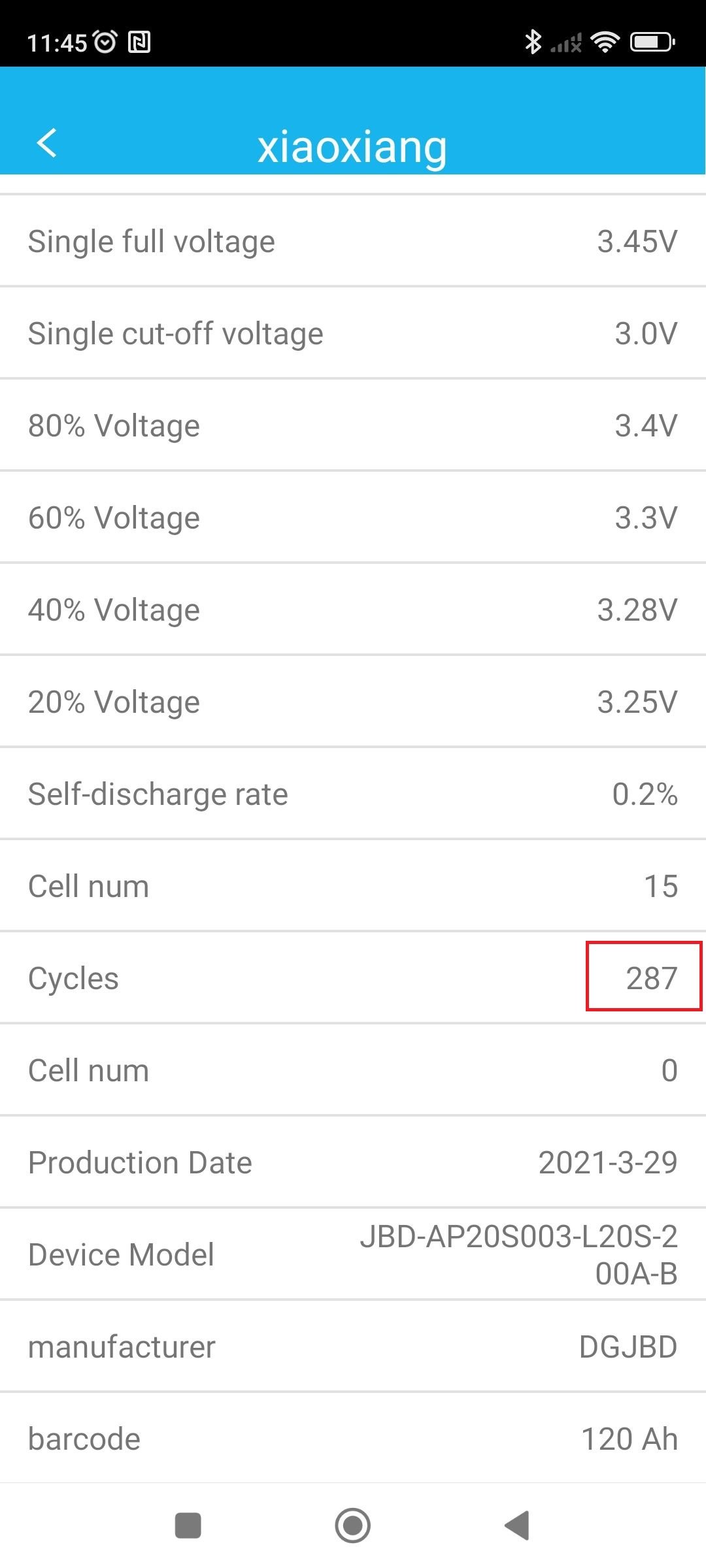

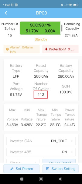

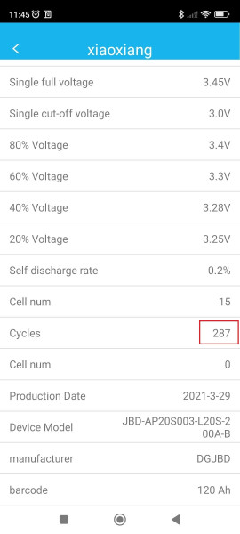

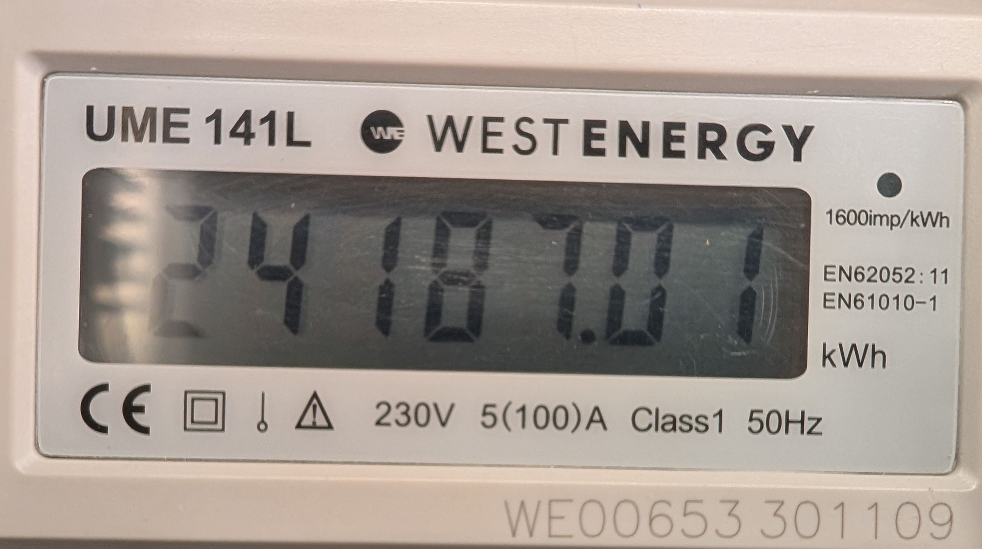

Re: Moje FVE se Studerem
Tak elektrárna má 5 roků provozu za sebou. Za střídači se povedlo spotřebovat 6 MWh, ale s veřejné sítě se odebralo 1,6 MWh. Za větší odběr může v prosinci koupené auto s pohonem PHEV a denním nabíjením zhruba 10 kWh na cestu do práce. Od března se už nabíjí jen se solárů , ale dřív s nočního proudu.
Na elktroměru je celkem 24 MWh spotřebované energie se slunce:
Baterie 120 Ah má za sebou 287 cyklů:
Baterie 280 Ah má po 2 rokách provozu 112 cyklů:
