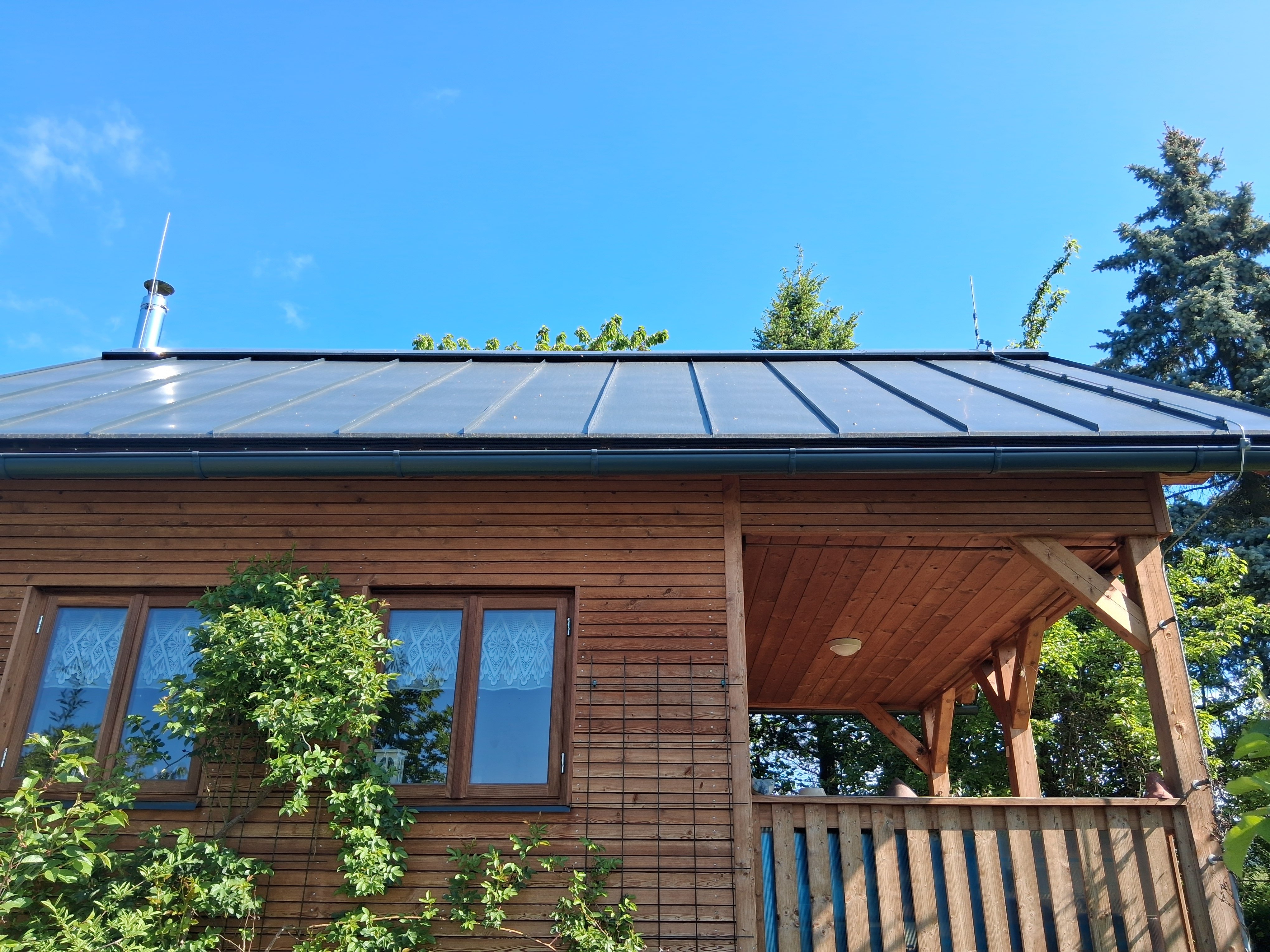

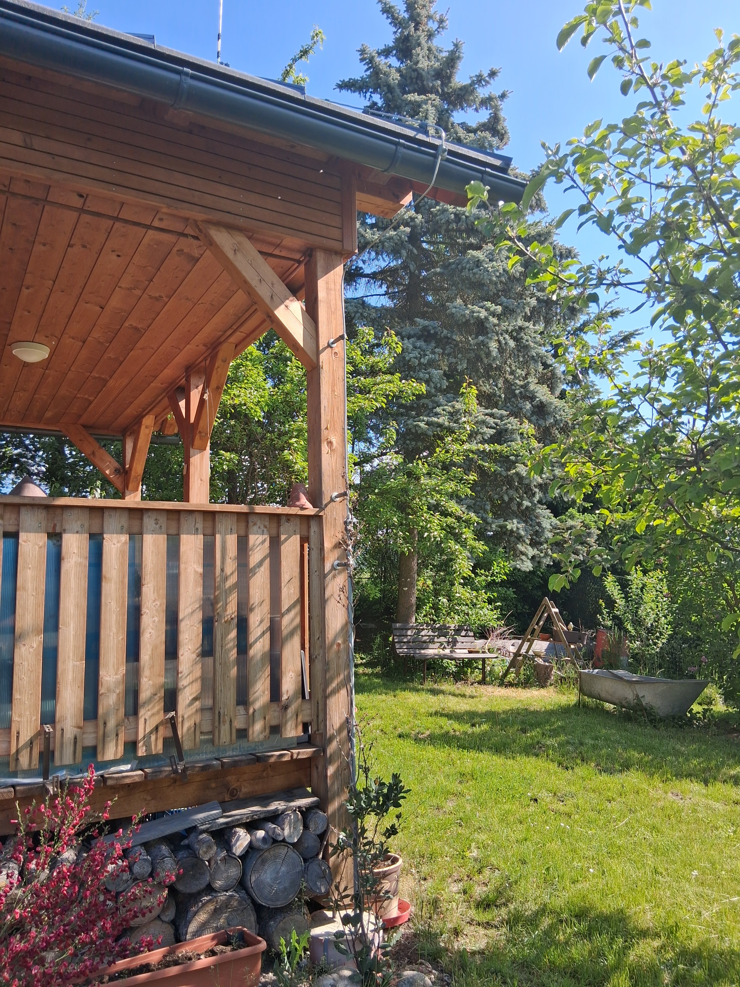

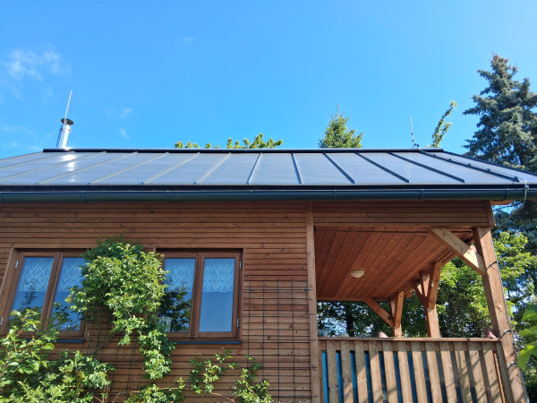

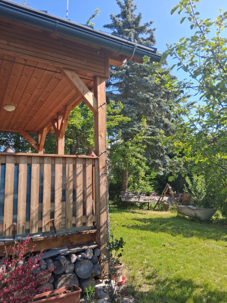

Je toto normalni na obyčejném zahradním domku v zahrádkářské kolonii ?????
