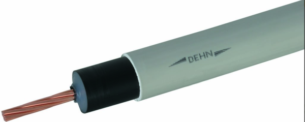

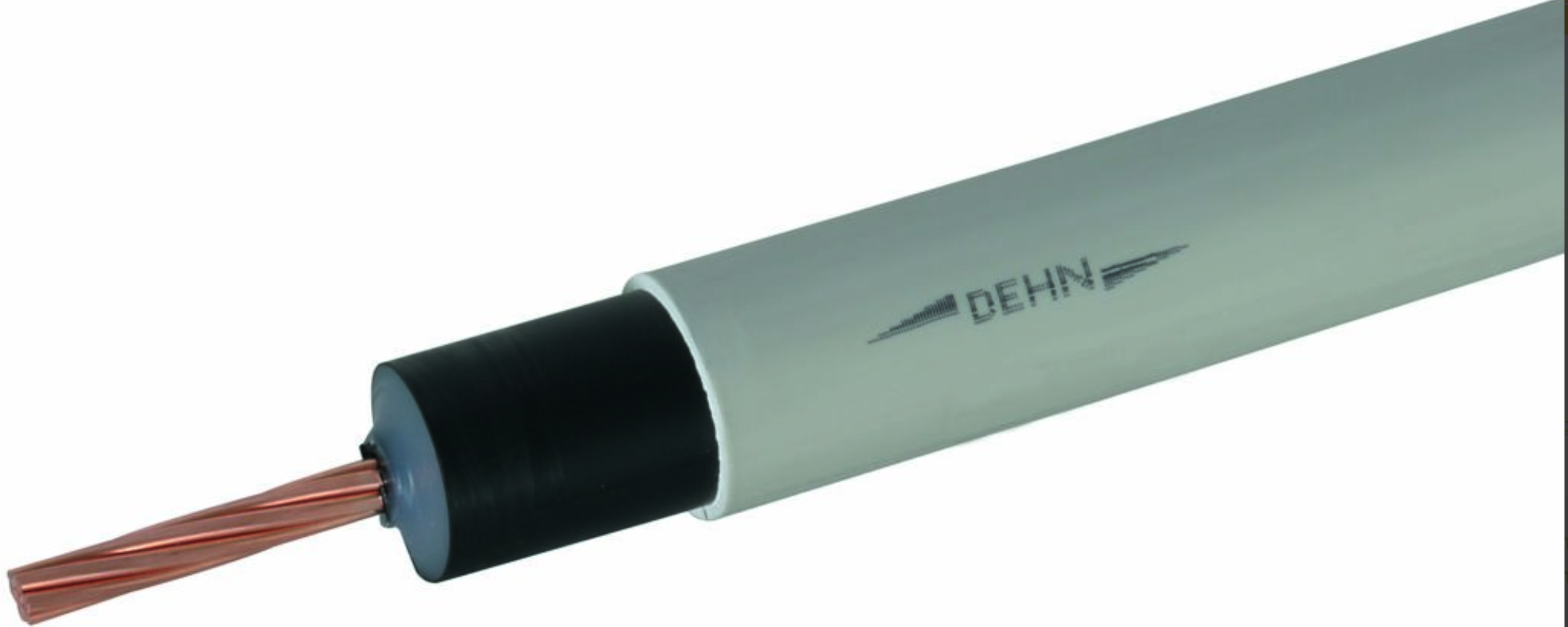

Nebo si musíš koupit prolobované předražené vodiče a všechno tím obejít

Mě je celý roky podezřelý, že když je to takový kšeft, tak jakto že neexistuje alternativní výrobce. Možná to prodávají jenom nám blbcům v ČR, když čtu jak na to v ostatních státech kašlou.

Mají ten kus drátu patentovaný.

Počkej, jako že nikdo nesmí vyrobit pětku měď s tlustou izolací? Vždyť tam ani není nic speciálního. To je , jako by si někdo nechal patentovat obdélník.
Ale teď už tu cenu chápu....50Kč za materiál a 1500 za patent.

To není dle mého názoru tlustá izolace, jde o náhražku měděnného drátu elektronvodivou karbonovou vrstvou, izolace je jen to šedé na povrchu.eman píše: pát kvě 22, 2026 12:08 pmPočkej, jako že nikdo nesmí vyrobit pětku měď s tlustou izolací? Vždyť tam ani není nic speciálního. To je , jako by si někdo nechal patentovat obdélník.
Pro zajímavost. Karbonové VN dráty jsou běžné mezi cívkou a zapalovací cívkou.

A to se nikde nezmiňuje degradace a stárnuti izolace.Po pár desetileti bude nutné výmĕna.
