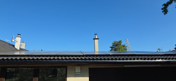

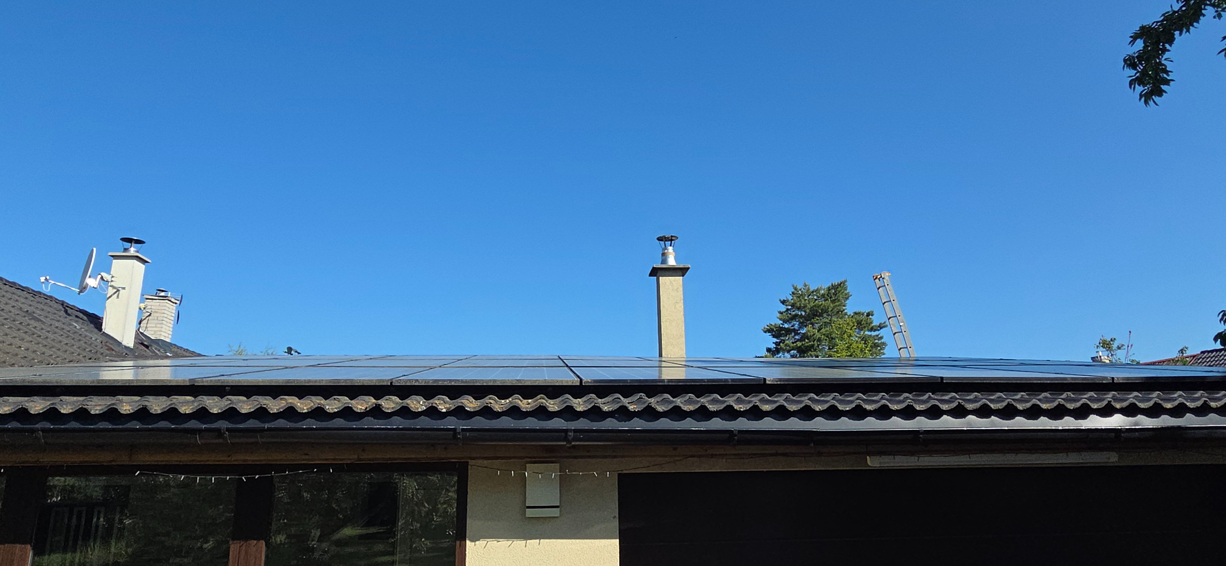

Já mám 2 komíny 2 m vysoké nad střechou 10st s panely cca 10m od sebe na severní straně od panelů (ideální stav) Stačí natáhnout zavěšený jímač a slézt po fasádě.

Komíny jsou zdĕné a na každý komin přijde jimaci tyč.AI ti to cca spočitá.Mĕ to před rokem vycházelo.

Takto to mám dlouhou tyĉ a bude to pokrytý +spojit ty 2kominy vzduchem.
