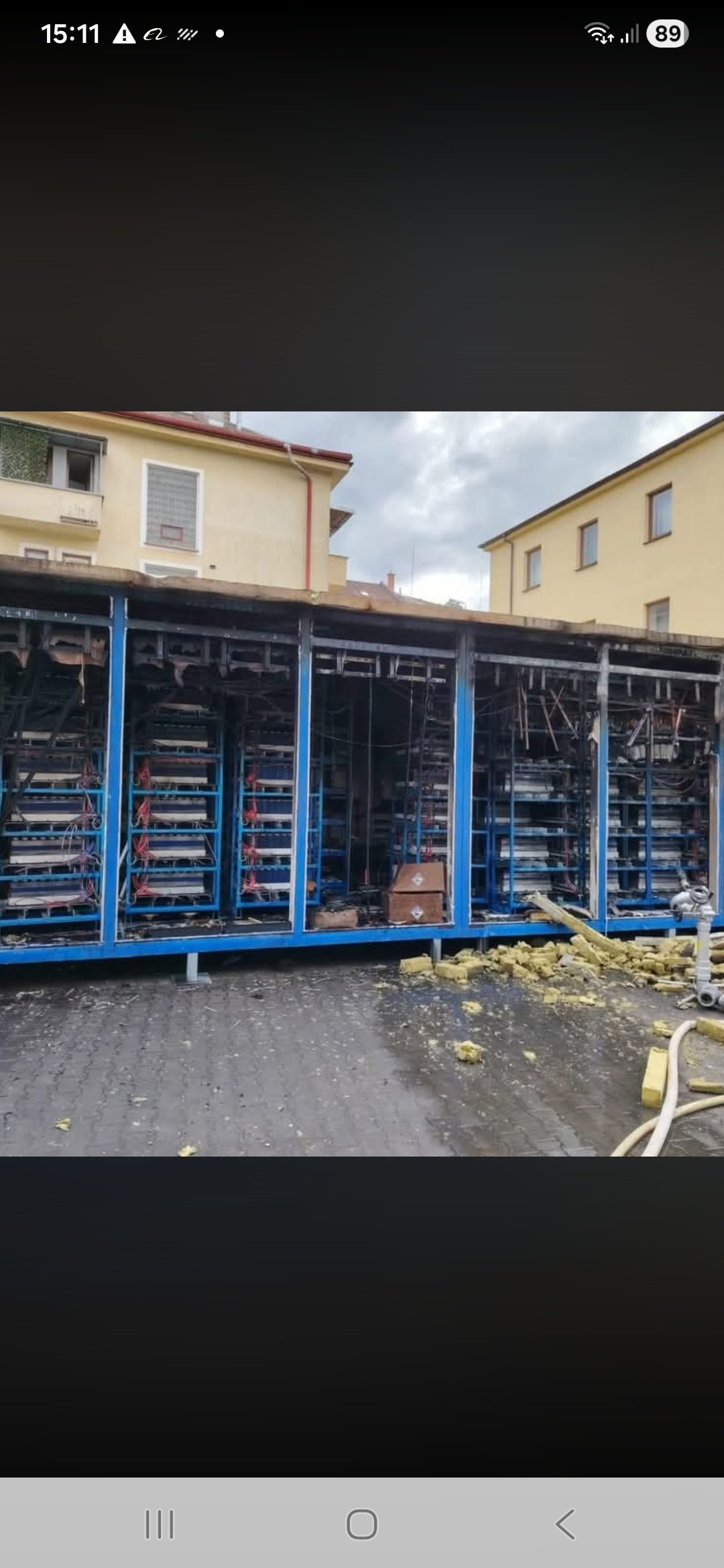

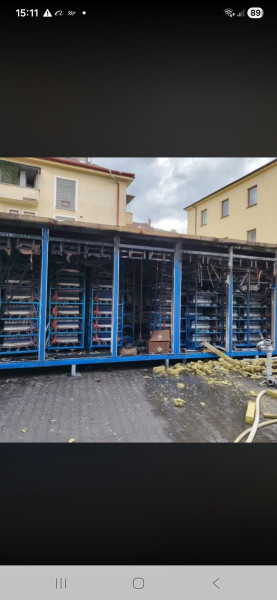

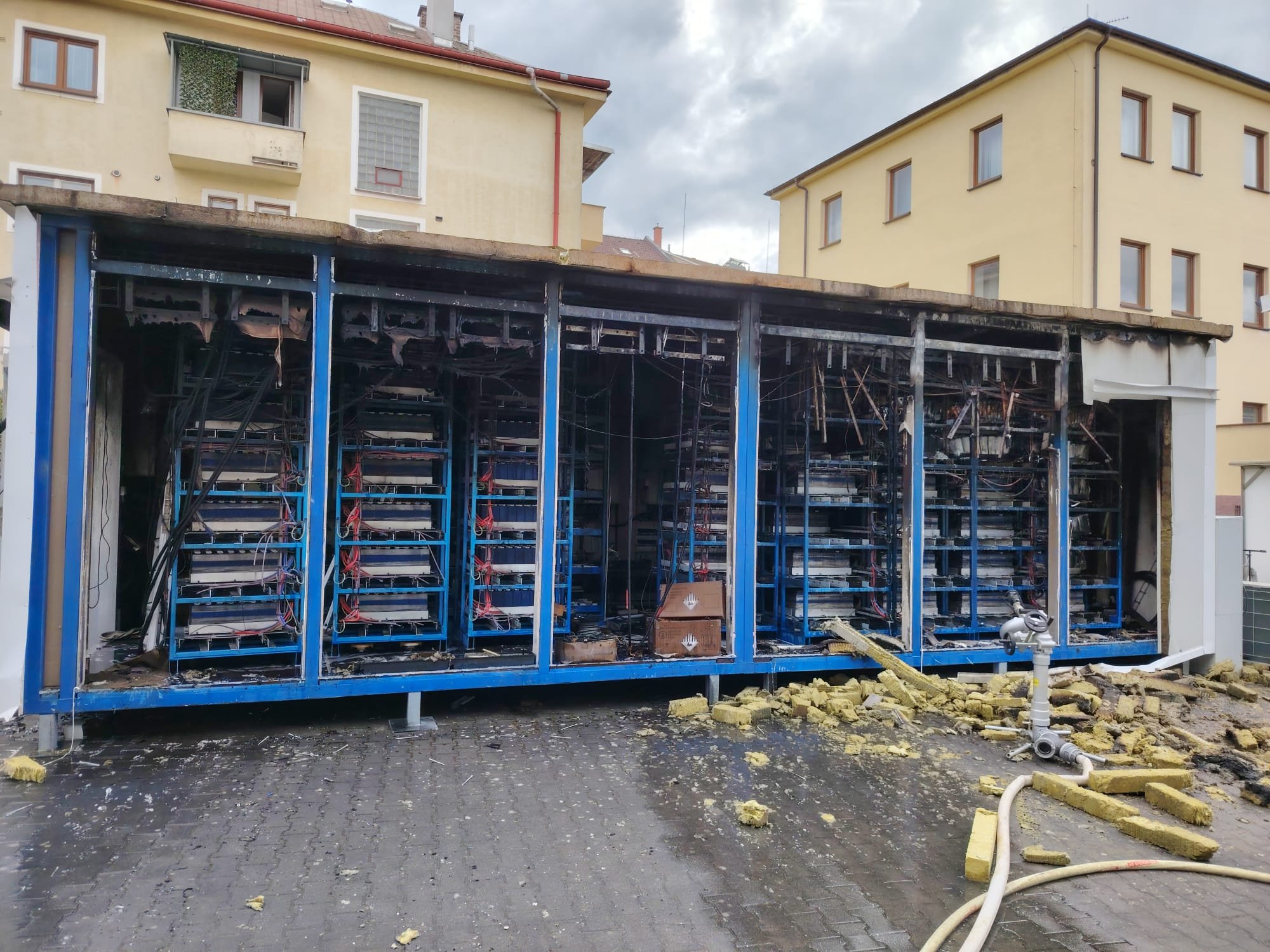

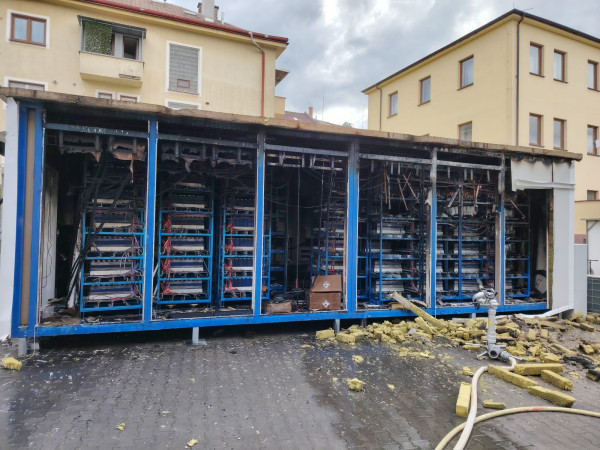

Mexi pár fotek:

Díky za fotky. Zajímavé.

Toto bylo poskládané z normálnich Lifepo 4 článků 280Ah.Na face jsem vidĕl i jiný fotky s komentářem,že nastala řetĕzová reakce.

Přikládám kvalitnější foto.
Bylo to teprve ve výstavbě, prý to nebylo zprovozněné. Je tam vidět i kartonová krabice od článků.
Trochu mi to připomíná systém, který propagoval teď Martin z Nejrychlejsitesla, ale to je jen pocit, nemám to od nikoho potvrzené.

Mě by zajímalo. Co na tom podcenili?? Toto nedělal matlal, ale někdo, kdo o tom něco ví. Lifepo4 hořet nemá, ale očividně se občas objeví blázen a mu to chytí.

Jak jsi to z toho poznal? ja tam toho moc nevidim, max ze to delal dobrej zamecnik
Ale kdo vi co tam vubec horelo.

Vyšetřovatelé zjistili příčinu požáru bateriového úložiště v Nové Pace na Jičínsku
Příčinou požáru byla zatím blíže nespecifikovaná technická závada, přesný mechanismus se pokusí objasnit vyšetřovatelé hasičského záchranného sboru ve spolupráci s odborníky z Institutu ochrany obyvatelstva Hasičského záchranného sboru (HZS) ČR. Bateriové úložiště bylo ve výstavbě v souladu s projektovou dokumentací a nebylo dosud uvedené do provozu. Uvnitř byly požárem zasaženy stovky LiFePO4 bateriových článků, které se postupně vlivem vysokých teplot zahřívaly jedna po druhé, požár se tak šířil dominovým efektem. Postupným intenzivním ochlazováním se podařilo této řetězové reakci zabránit.
Zřejmě ty články narvali těsně vedle nebo jen s tenkým plastovým prokladem, který neměl šanci zabrání šíření tepla z článků, u kterých to začalo, na sousední články.
