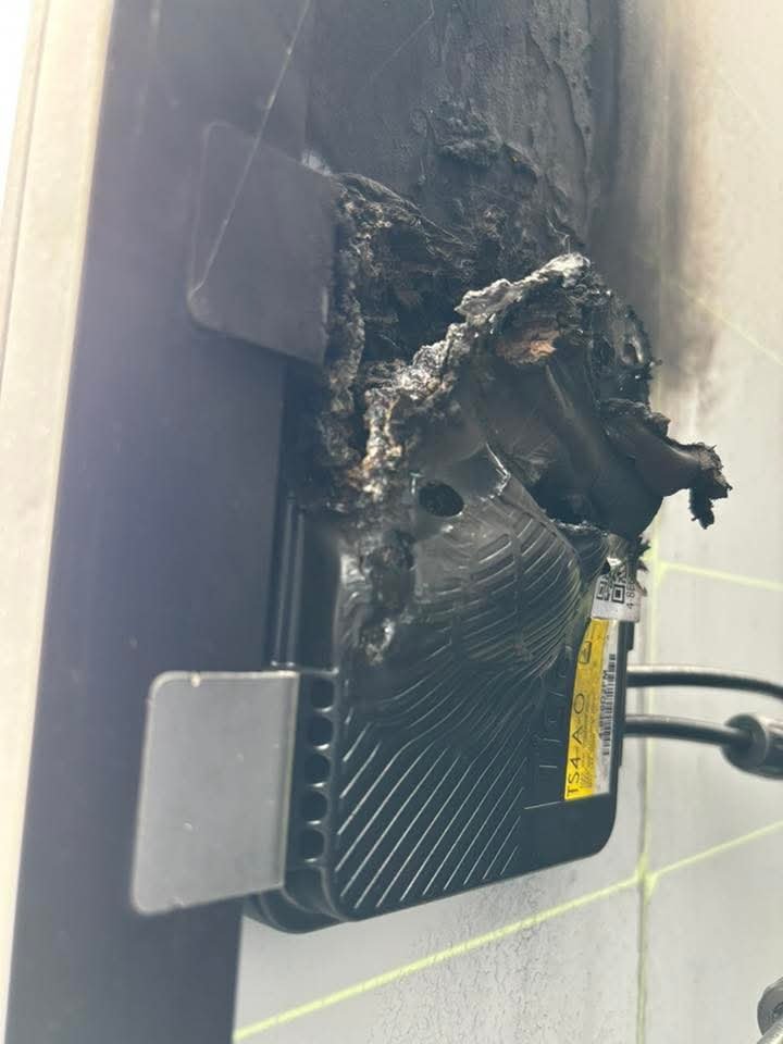

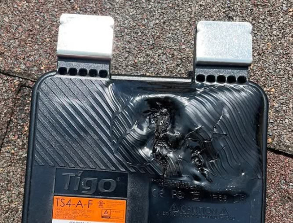

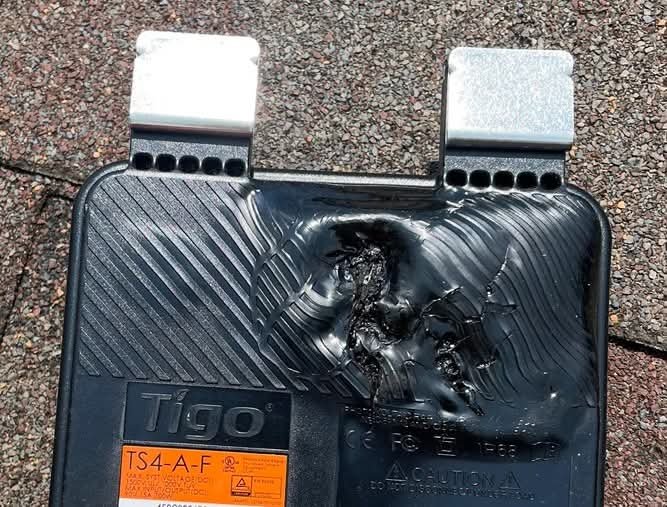

Tady je krásné téma o Tigu.
i pĕkné fotky.Tigo na střechu nepatři
Hasiči to dobře vymysleli, aby mĕli co hasit.

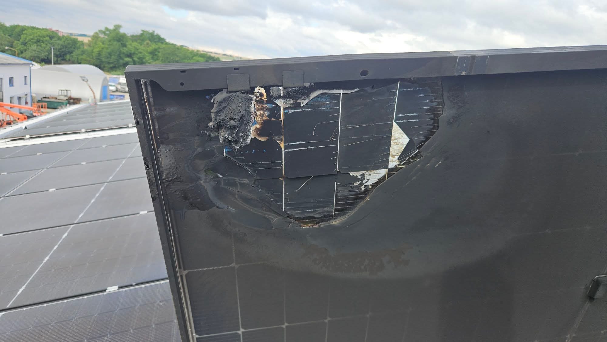

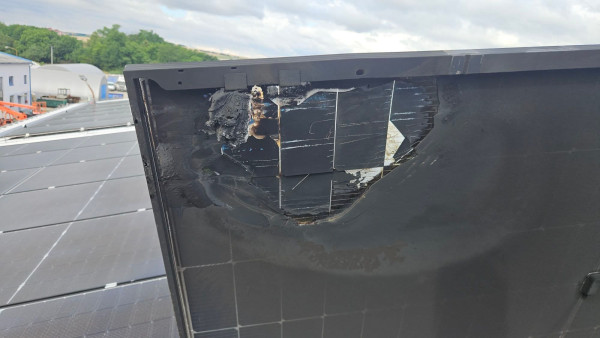

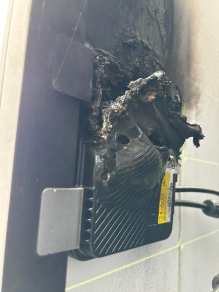

- Příspěvky: 5868
- Reputace:609
Re: Táborsko požár panelů
Mexi pár fotek:
