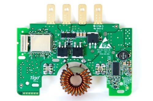

- Příspěvky: 5871
- Reputace:609
Re: Táborsko požár panelů
cca takto to vypadá vevnitř Toto by mělo vydržet podobně jako panel 25 let bezchypného a bezpečného provozu na třeše..Neumím si to představit.
- Příspěvky: 3870
- Reputace:516
Zadne elektrolyty tam nejsou tak proc by ne. Z fotky se nic moc nepozna. Mam tu 35 let stare nintendo snes a porad to funguje. Zajimave b bylo par vadnych kusu, na co umreli, jestli to bylo stejna zavada. To pak ukaze nejakou poddimenzovanou vec, nebo ze tam nekam zatece, nedostatecna izolace nekde.
