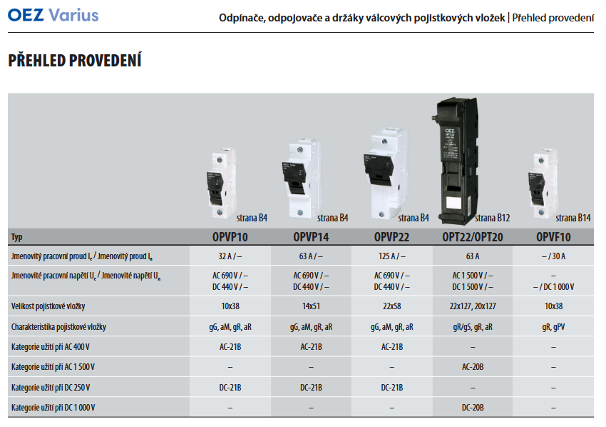

já mám před vstupem do baráku tento "isolátor" https://www.aliexpress.com/item/1005007 ... 1802KF4YMB , jestli se ti to vejde do krabice rozvaděče.
Koukal jsem, že ty tvoje pojistkové odpínače taky nejdou otevřít pod proudem.

Jestli to nejde "otevřít po proudem", tak to nejsou odpínače, ale odpojovače.
Standardní odpínač od OEZu jde otevřít pod proudem, zvládne to spolehlivě odepnout jmenovitý proud a nadproud.
Některé šetření mi přijde až ujeté, když kvůli ušetření pár kaček tam musím narvat další čínskou sračku.

Standardní, do 500V AC ano, ale ten ,, stejný " do 1000V DC ne!

Na co 1000V DC, kdyz tam ma kolega 350V? A ten standardni je do 440V DC / 690V AC.

Ako co sa tyka toho poistkoveho odpinaca/odpojovaca, tak ja som to objednaval a je ten napisane "odpinac" je to na viacerych strankach, ale asi je to chyba, lebo na nom je jasne napisane ze sa nema odpajat pod zatazou.
Clovek uz fakt aby si vsetko preveroval u vyrobcu a googlil kazdy detail. Ziadne setrenie som tam neplanoval.

Ty od OEZ jsou podle mě uplně stejné pouze jiný popis.
Čili menší napětí jde to pod proudem otvírat, větší nejde a je to logické.

Taky jsem si naběhnul, já tam mám OPVF10 neb mi v Elkovu paní "poradila" že si je berou na FV
Jinak jediné odpínače (DC-21B) co zatím znám jsou ty OPVP10 ale jen do 250V takže pro 350V by taky byly za hranou
