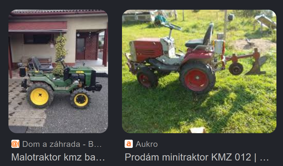

Ja som postavil toto , má 4kw vodou chladeny motor a 4.6kwh batériu. Špičkový výkon to ma 20kw ale bohato stačí polovica .

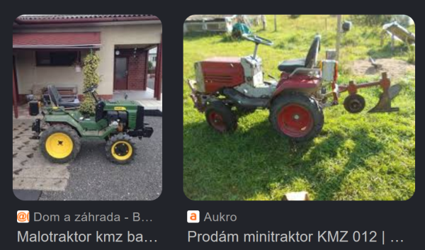

Sylar:To je KMZ-02 předělaný na elektřinu. Bravo!
Měl jsem čest ho mít, je to ruský malotraktor, dvouválec, 600cm3, žere jak benzin, tak asi po 6ti hodinách magneto ožere i svíčky. Jinak miniaturní hydraulika kat1, uzávěrka diferenciálu a dělené brzdy a reduktory náhonu jak má i velký traktor, převodka řízení, přední vývod na nářadí, zadní samozřejmostí. Mám naněj a leží mi doma, na zakázku dělaný ještě kultivátor coby nářadí. (slupice s rádly na rámu)
Už jsem naněm viděl motor z malucha, nové dvouválce, hatze, ale elektromotor asi z auta ještě ne. Vyžaduje vyšší otáčky okolo 3500ot/min., takže nějaký starý nafťák do 1600ot./min. není dobrá volba. Je to silný stroj a slušná převodovka a velmi dobrý základ pro robotiku.
